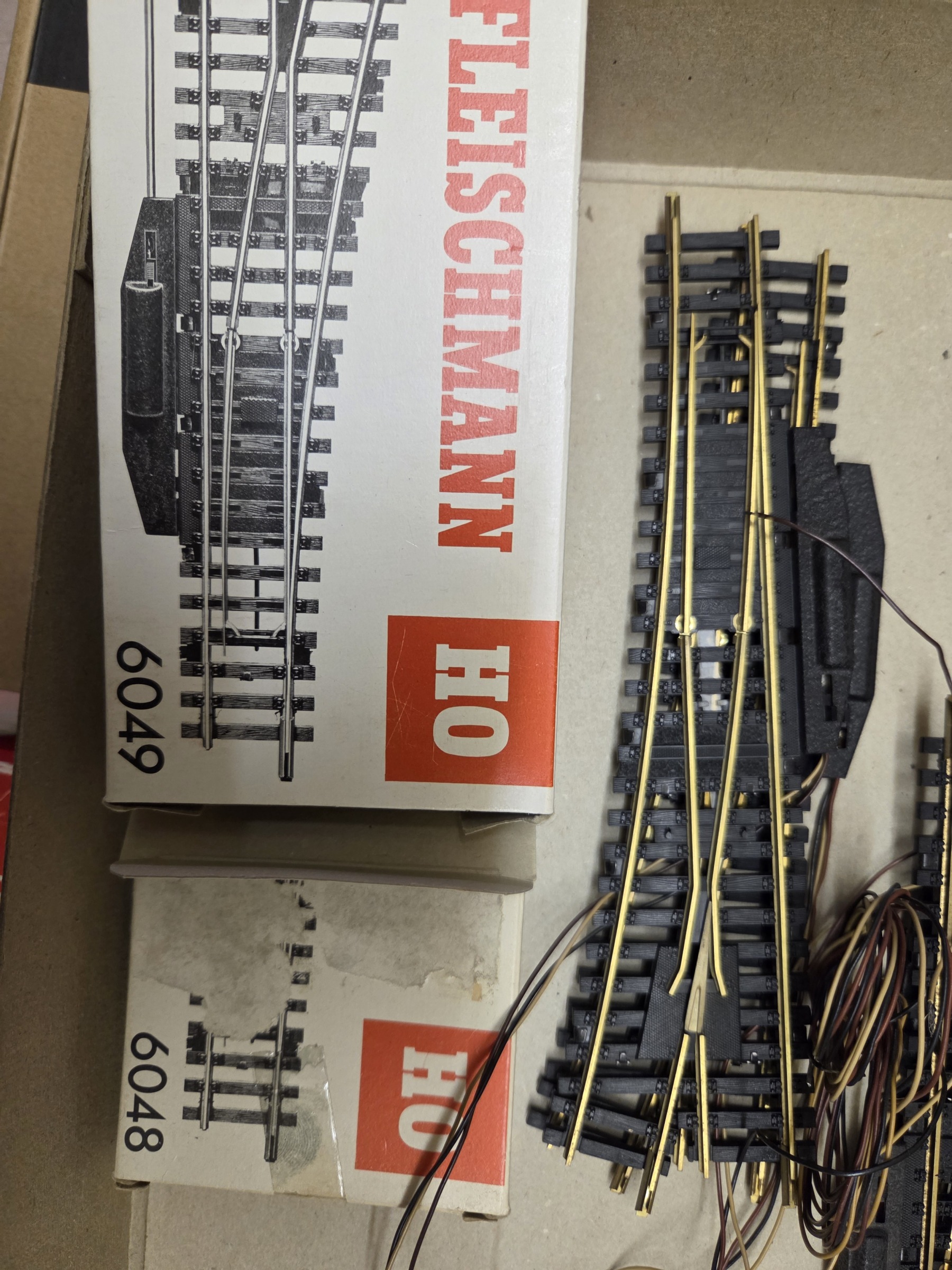

Citaat van: Bert Senden op 03 March 2026, 08:50:58
Het beweegbare puntstuk is van messing. Dat kun je zien op de foto.
Gr. Bert.
Van de exemplaren die ik heb is het puntstuk van messingkleurige kunststof.
Zelfs nog een multimeter erbij gepakt: oneindig hoge weerstand.

De wissels die ik had waren alle voorzien van een kunststof puntstuk.
Groet, Karel.

Ik heb deze gehad in mijn vorige baan. Het puntstuk is metaal.
De wisseltong en het puntstuk zijn met elkaar verbonden met een kunststof strip aan de onderkant.
Op zich wel mooie wissels en rijden prima. Het puntstum is wel gevoelig voor inlopen van wat lijm tijdens het ballasten is mijn ervaring en daarmee het vastzitten van het puntstuk.
Maar dan kan ook aan mijn vaardighede liggen uiteraard.

verschil in messing-tint tussen gefreesde rail versus gegoten "Herzpunktspitze"

Dat was bij de oude Engelse wissels ook al zo, dus een logische verklaring. De lengte van de tong sluit kunststof op zich al uit, zo'n lang stuk zonder geleiding is voor de meeste oudere loc's wel een issue.

Ik heb er rond de eeuwwisseling 12 in huis gehad en weet heel zeker dat het puntstuk nul stroom wilde geleiden. Het was een reden om ze toch maar niet in het schaduwstation te gebruiken en de wissels van de hand te doen.
Fleischmann zelf benoemt ook nergens in de presentatie dat de puntstukken stroom zouden geleiden. Je zou denken dat zoiets als belangrijk pluspunt juist zou worden benadrukt.

Van de foto dacht ik ook dat het puntstuk van messing was gemaakt.

Ik gebruik deze wissels al vele jaren. Destijds als 6048 hand- en 6049 als elektrische uitgebracht. Gebruik geen ballast bij wissels. De wissels werken uitstekend. Ik ben onlangs met een nieuwe baan gestart en ze krijgen de voorkeur boven de 6044 en 6045. Ik heb oude Fleischmann spulletjes uit de jaren 50, of een kleine Roco sik, alles loopt er prima over heen. Het puntstuk is inderdaad van kunststof.
