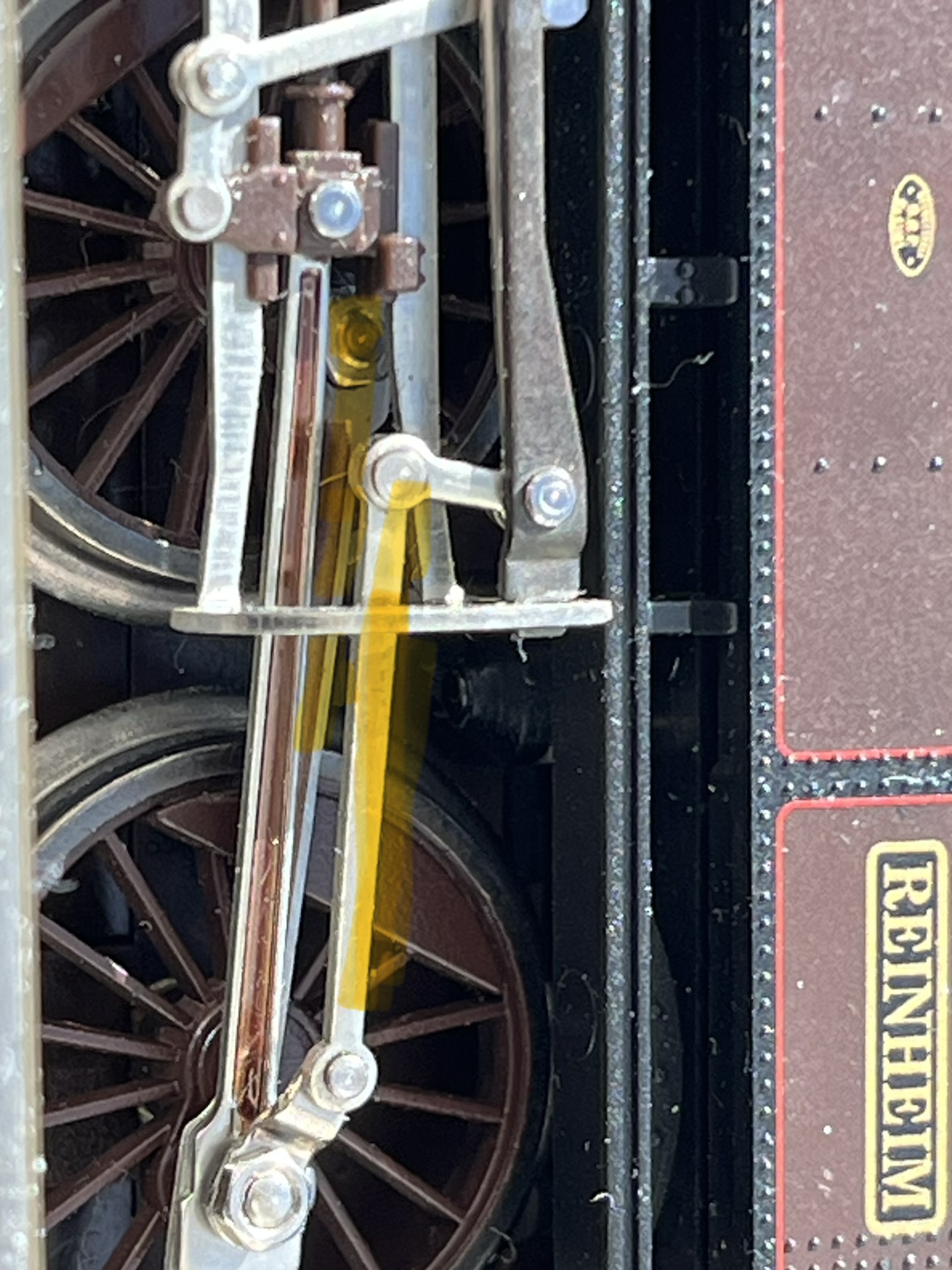

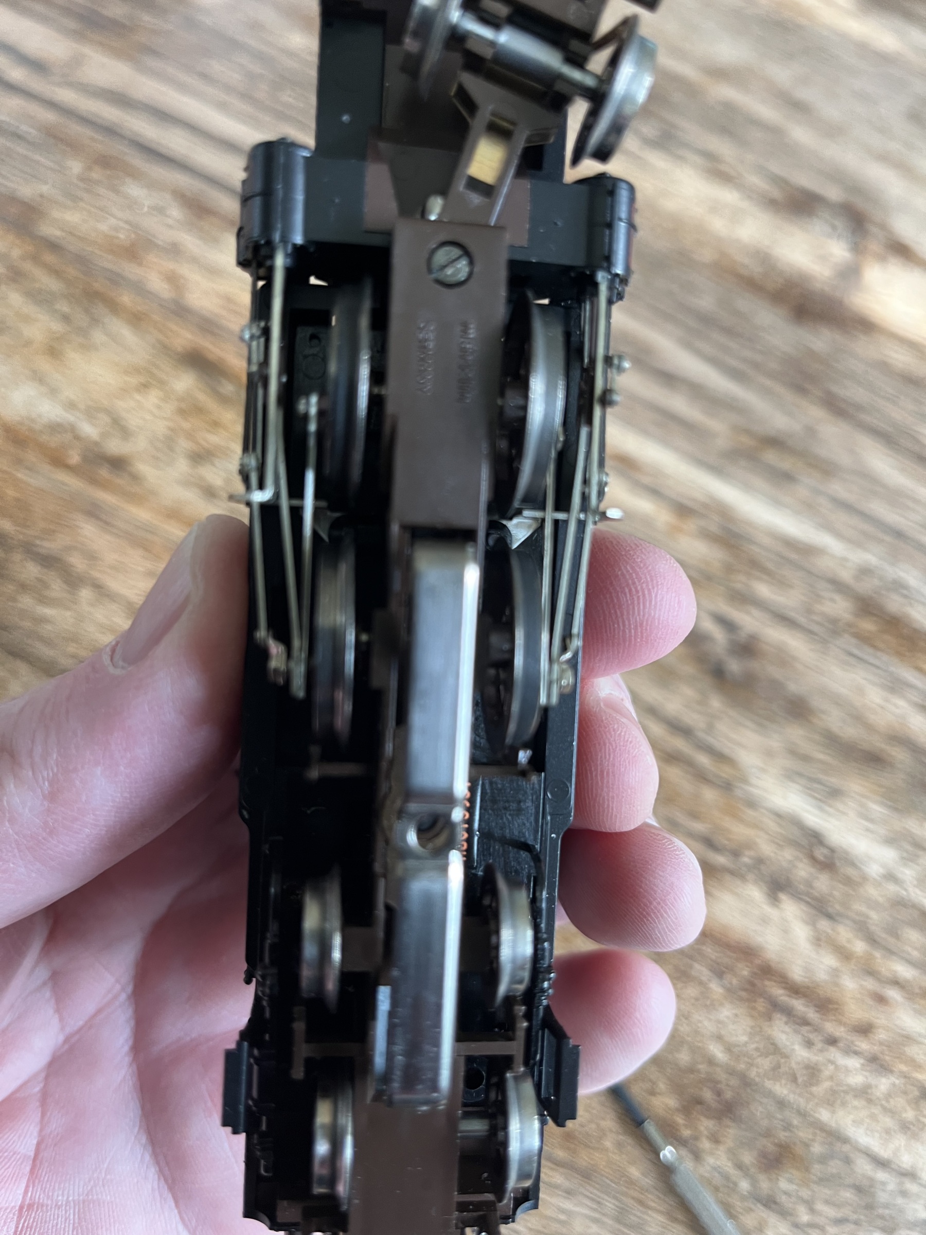

Dan wordt het tijd voor een foto van beide zijkanten, met geblokkeerd drijfwerk. En forumlid Floris had een tijd geleden algemeen advies voor dit soort problemen - aangenomen dat het een kwarteringsprobleem is:
Algemeen advies bij storingszoeken aan een locomotiefdrijfwerk: draai de wielen tot het drijfwerk vast slaat en wiebel dan met een pincet of tangetje aan alle stangen. Overal zit wat speling op en die voel je dan wel, maar de stang waar t probleem zit zal onder spanning staan en kun je dus niet bewegen.
Je zegt dat er geen speling in een van de wielen zit. Maar kun je er wel een makkelijk draaien op de as?
« Laatst bewerkt op: 30 March 2026, 17:03:36 door Ferdinand Bogman »
Wohnzimmer Rbf
Robert uut Salland
  • Berichten: 621
Re: Marklin 34121 loopt telkens vast
« Reactie #26 Gepost op: 30 March 2026, 18:06:29 »
Voor zover ik kan beoordelen zitten de wielen vast op de assen. Ze laten zich niet met de hand draaien op de as.
Wanneer de drijfwielen vast slaan, zitten koppelstang en excentriekstang aan de linkerkant vast. Overige stangen niet. Je ziet de linker koppelstang schuin naar boven staan terwijl deze horizontaal zou moeten blijven.
Geel gemarkeerde stangen zitten vast.
Je ziet ook de tegengewichten op de wielen in een verkeerde positie ten opzichte van elkaar staan.
De drijfwielen zijn volkomen onjuist gekwartierd. Bij de achterste drijfwielen zitten de drijfwerkbevestigingsbouten zowel links als rechts op bijna exact gelijke positie en niet gekwartierd zoals zou moeten.
Wielen en drijfwerk aan de rechterkant lijken in orde.
Hoop dat ik het zo aanschouwelijk heb kunnen maken.
(Ik heb helaas niet het kleine gereedschap om het drijfwerk los te kunnen halen)
