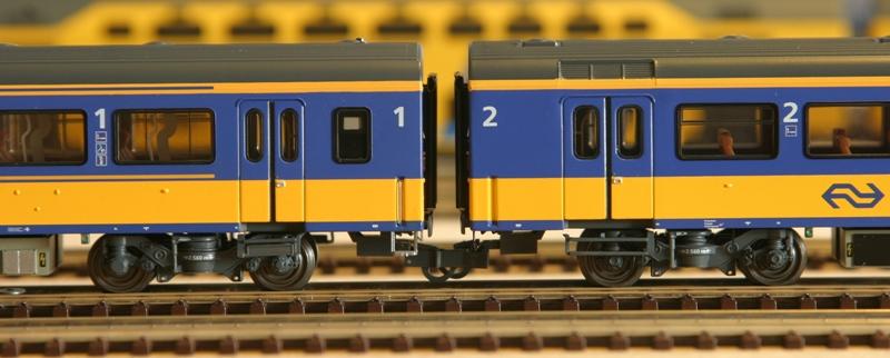

Gisteren mijn eerste LS Models rijtuigen gekregen, en WOW, wat zijn ze prachtig.
44081** Stam 5200 Stuurstand
44082** Stam 5608
44083** Stam 5652
44060 Benelux Stuurstand
Nu nog wachten op de andere rijtuigen die nog in bestelling staan.
** Met zeer grote dank aan medeforummer Ferry, van wie ik deze rijtuigen heb mogen overnemen!
. Was al bang dat ik achter het net zou vissen . . .
Uiteraard valt er altijd en overal wel wat op aan te merken, maar ik ben echt bijzonder content met de kwaliteit van deze rijtuigen.

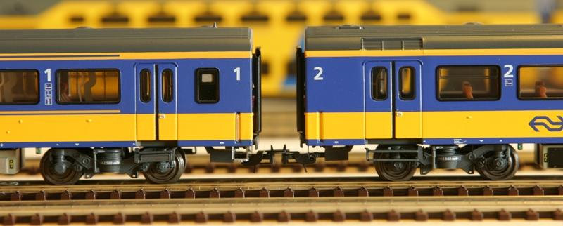

Enig minpuntje: de tussenafstand tussen rijtuigen beviel me niet na het monteren van de bijgeleverde koppelingen:
Dat zou toch wel beter kunnen . . .
. . . na monteren van ROCO kortkoppelingen inderdaad een stuk beter.
Inderdaad stukken beter. Maar toch ben ik nog niet geheel tevereden. Wellicht heb ik het gemist in de vele berichten in dit draadje, maar wat gebruiken jullie als koppeling? Ik heb nog niet veel ervaring in koppelingen, dus alle hulp en advies is welkom!
Bedankt,
Harm
PS. Ik zal binnenkort in mijn bouwdraadje meer foto's plaatsen als daar belangstelling voor is.
Laatst bewerkt op: 04 March 2012, 21:21:19 door PW100
Mohy
BNLS Supporter
Berichten: 134
Re: LS models ICR
Reactie #1017 Gepost op:
04 March 2012, 21:21:25 »
Koppeling verder in de schacht duwen. Had ik eerst ook.
