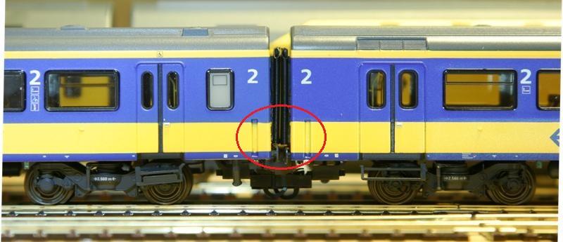

Een vraag op basis van de foto van Harm:
Horen daar handrail's in te zitten? Geen van mijn ICR's heeft dat. Ook niet de nieuwe ICRm BD. De Beneluxrijtuigen hebben deze wel evenals de Benelux BD die deze week is uitgekomen.
Hoe zit dat?
Gr, Ben.
fissy
  • Berichten: 4312
    • Gouda in H0
Re: LS models ICR
« Reactie #1042 Gepost op: 06 March 2012, 09:35:55 »
handrails verschillen per typ van de rijtuigen, niet alle series hebben deze in het voorbeeld
OBB bezoekje: 2008
sixkiller
  • Berichten: 330
Re: LS models ICR
« Reactie #1043 Gepost op: 06 March 2012, 09:37:07 »
Als ik het goed heb, hebben de buitenland versies wel een handrail + rangeertrappetje. Ik dacht ook zoals het grote voorbeeld.
spoorfan
  • Berichten: 444
Re: LS models ICR
« Reactie #1044 Gepost op: 06 March 2012, 11:25:42 »
Inderdaad. Het verschil tussen de rijtuigen voor alleen de binnenlandse dienst en de buurlandrijtuigen zijn dat de buurlandrijtuigen opklaptreden hebben bij de deuren en rangeer handgrepen en opstapjes aan de kopeinden. Dit geld alleen voor de A en de B. De BDk's zijn allemaal in de buurland uitvoering.
In de sets die zijn verschenen zitten ook beide versies. Ook bij de ICRm zie je dit terug.
Spoorfan

  • Berichten: 7214
Re: LS models ICR
« Reactie #1046 Gepost op: 06 March 2012, 13:37:06 »
Heb je ook een antwoord op m'n vraag of heb je gewoon niets te doen?
Helder, dank je wel.
Gr, Ben.

Illya Vaes
  • Berichten: 1913
Re: LS models ICR
« Reactie #1047 Gepost op: 07 March 2012, 21:13:23 »
Waarbij kan worden opgemerkt dat de binnenlandse rijtuigen dat bij hun indienststelling WEL hadden maar dat later is verwijderd.
Daar hebben we het al eens over gehad op dit forum waarbij ik dacht ik het jaar wel had opgezocht (1987?), dus dat kun je misschien met zoeken nog vinden.

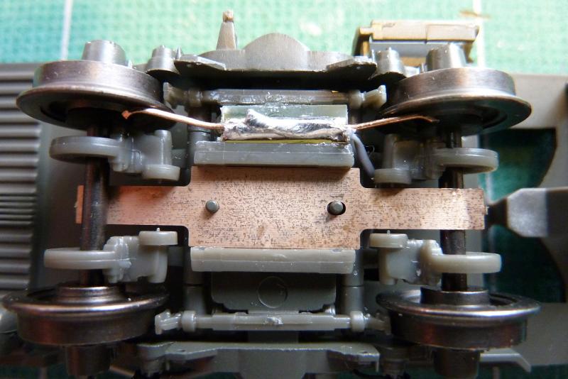

Extra stroomafname Stuurstand rijtuig Benelux van
LS Models.
Op deze manier heb ik extra stroomafname gemaakt.
Klein reepje printplaat met daarop 0,5 mm fosforbronsdraad gesoldeerd.
Misschien heeft iemand hier wat aan.Het werkt in ieder geval.
P.S. misschien zit dit in een verkeerd draadje?
mvg Henk
  • Berichten: 7214
Re: LS models ICR
« Reactie #1049 Gepost op: 14 March 2012, 15:16:39 »
Ik heb er iets aan, goede tip. Dank je wel.
