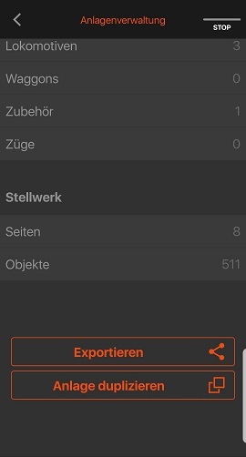

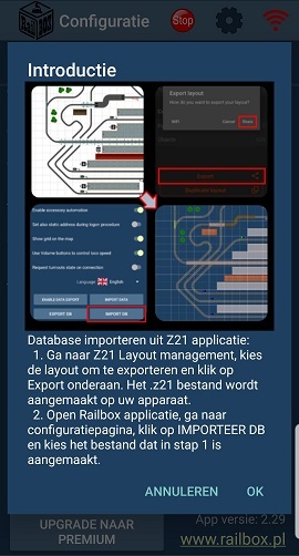

De RailBOX app zou dus een vervanging kunnen zijn voor mijn Z21 App die ik gebruik in combinatie met de Z21 en de Roco Z21 10837 seindecoder, waarbij de gedefinieerde "Z21 Signal" seinen aangestuurd worden via DCCext aspecten.
Ik wilde daarom mijn Z21 App Layout exporteren naar de RailBOX App, maar dat kreeg ik (blijkbaar in mijn onkunde?) niet voor elkaar.
Volgens de uitleg in de RailBOX App zou dit op de volgende wijze dienen te geschieden:
Het exporteren vanuit de Z21 App verloopt als volgt:
Als ik dan op "exporteren" druk verschijnt het volgende scherm:

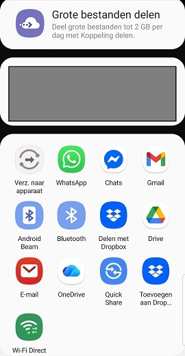

Volgens de instructies in de RailBOX App zou het exportbestand nu direct opgeslagen worden op de telefoon zelf, maar ik krijg dus nog een keuzemogelijkheid.
Via het WLAN moet het niet, dus blijft er maar één keuze over: "delen" en daarna verschijnt (althans op mijn telefoon) het onderstaande scherm:
En daarbij zie ik geen keuze voor directe opslag op mijn telefoon...  ::)
Wat zie ik over het hoofd?
Bert

Bert, je kunt het wel opslaan in je Google Drive.
Wat ik me kan herinneren is dat je dan nog wel de extensie naam moet aanpassen naar .z21
« Laatst bewerkt op: 27 February 2026, 22:20:27 door Joz »

1. open Z21 app
Ga naar MyLayout en kies voor Export, en vervolgens voor Share.
2. Sla bestand op in Downloadmap telefoon, kies “Bewaar in bestanden”
3. Open RailBOX app, en klik op “wieltje” boven aan het scherm.
    Kies nu voor IMPORT DB
4. Open Bestandsmap op je telefoon, en zoek Z21 bestand. Klik op dat bestand.
5. Gereed
Ik ben zelf niet zo’n voorstander van het uploaden. Door alles handmatig in te voeren in de nieuwe App, heb ik meer controle. Bovendien kan ik dan mooiere en beter passende afbeeldingen gebruiken voor mijn locs.
