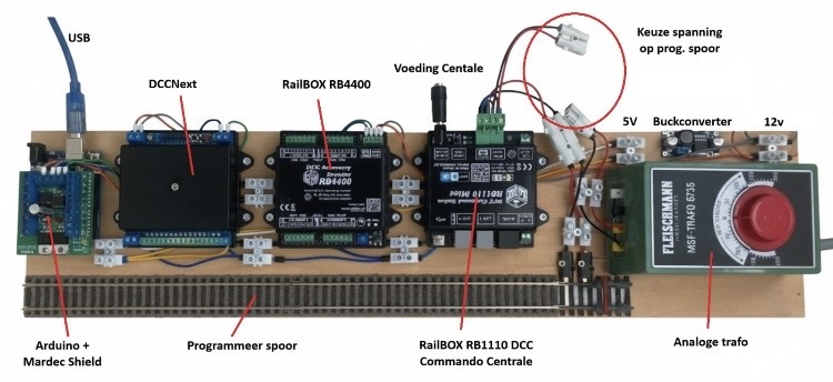

Komend weekend heb ik deze testfaciliteit bij me voor de RailBOX RB1110 DCC Centrale op de Nederlandse Modelspoordagen in Rijswijk. Ik ben te vinden in de stand van het Beneluxspoor Forum.
Aan de centrale zijn een drietal functiedecoders verbonden. Van links naar rechts een Arduino met een Arcomora Shield, daarnaast een DCCnext ook van Arcomora en daarnaast de nieuwe RailBOX RB universele functiedecoder RB4400. Verder is e.e.a. voorzien van een programmeer-spoor. De laatste kan naar keuze verbonden worden met de trackpoort of programmeerpoort van de DCC centrale of met de analoge Fleischmann trafo.
De 12v aansluiting voorziet de functiedecoders van spanning. De trackpoort voorziet ze via een aftakking van DCC spanning. Beide Arcomora decoders zijn verbonden met de GND van de 5v voeding. Voor de laatste wordt een buckconverter gebruikt om de 12v van de voedingsadapter om te zetten in 5v. Deze moet ik echter nog bevestigen.
De hele installatie is online te bedienen via de hier eerder besproken RailBOX app.
Wil je met deze testfaciliteit komen spelen, kom dan maar langs. Breng eventueel je eigen digitale loc mee, of wat accessoires om aan de decoders te hangen. Installeer wel vooraf even de RailBOX App op je smartphone.
Gr, Hans
