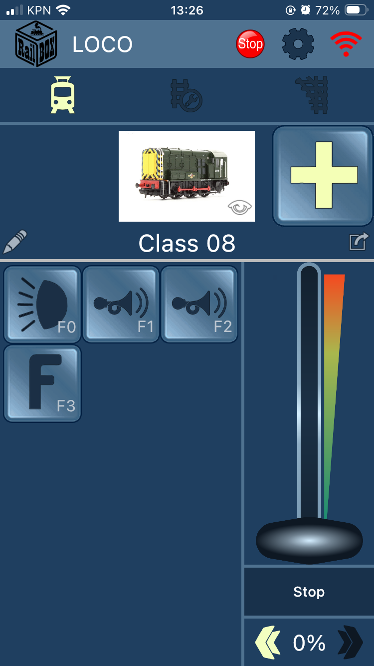

Ik heb vandaag de RailBOX RB1110 mini DCC centrale in gebruik genomen. Hij werkt fantastisch. Gek eigenlijk dat zo’n klein kastje hetzelfde kan als grotere centrales. De centrale werkt prima samen met de Arcomora DCCnext decoders op mijn BMB module.
Wissels, seinen en andere accessoires worden bediend via de RailBOX app op mijn iPad. Het instellen van de seinen was een dingetje. Daarbij komt dat de (Poolse) app nog niet geschikt is voor Nederlandse of Britse seintypen. Plaatsing van de semaphoren aan de goede kant van het spoor lukt dus niet bijvoorbeeld.
De locs worden bediend met de RailBOX App op mijn telefoon. Ook dat werkt voortreffelijk. De locs kunnen echter ook bediend worden met de Roco muis op de X-Net bus van de centrale.
In de gratis versie van de RailBOX App kunnen maximaal 10 locs en 15 accessoires bediend worden. Ik heb mijn app inmiddels geüpgraded naar een Pro-versie.
Je enthousiasme maakt mij nieuwsgierig.  ;)
De RailBOX app zou dus een vervanging kunnen zijn voor mijn Z21 App die ik gebruik in combinatie met de Z21 en de Roco Z21 10837 seindecoder, waarbij de gedefinieerde "Z21 Signal" seinen aangestuurd worden via DCCext aspecten.
Ik wilde daarom mijn Z21 App Layout exporteren naar de RailBOX App, maar dat kreeg ik (blijkbaar in mijn onkunde?) niet voor elkaar.
Volgens de uitleg in de RailBOX App zou dit op de volgende wijze dienen te geschieden:
Het exporteren vanuit de Z21 App verloopt als volgt:
Als ik dan op "exporteren" druk verschijnt het volgende scherm:
Volgens de instructies in de RailBOX App zou het exportbestand nu direct opgeslagen worden op de telefoon zelf, maar ik krijg dus nog een keuzemogelijkheid.
Via het WLAN moet het niet, dus blijft er maar één keuze over: "delen" en daarna verschijnt (althans op mijn telefoon) het onderstaande scherm:
En daarbij zie ik geen keuze voor directe opslag op mijn telefoon...  ::)
Wat zie ik over het hoofd?
