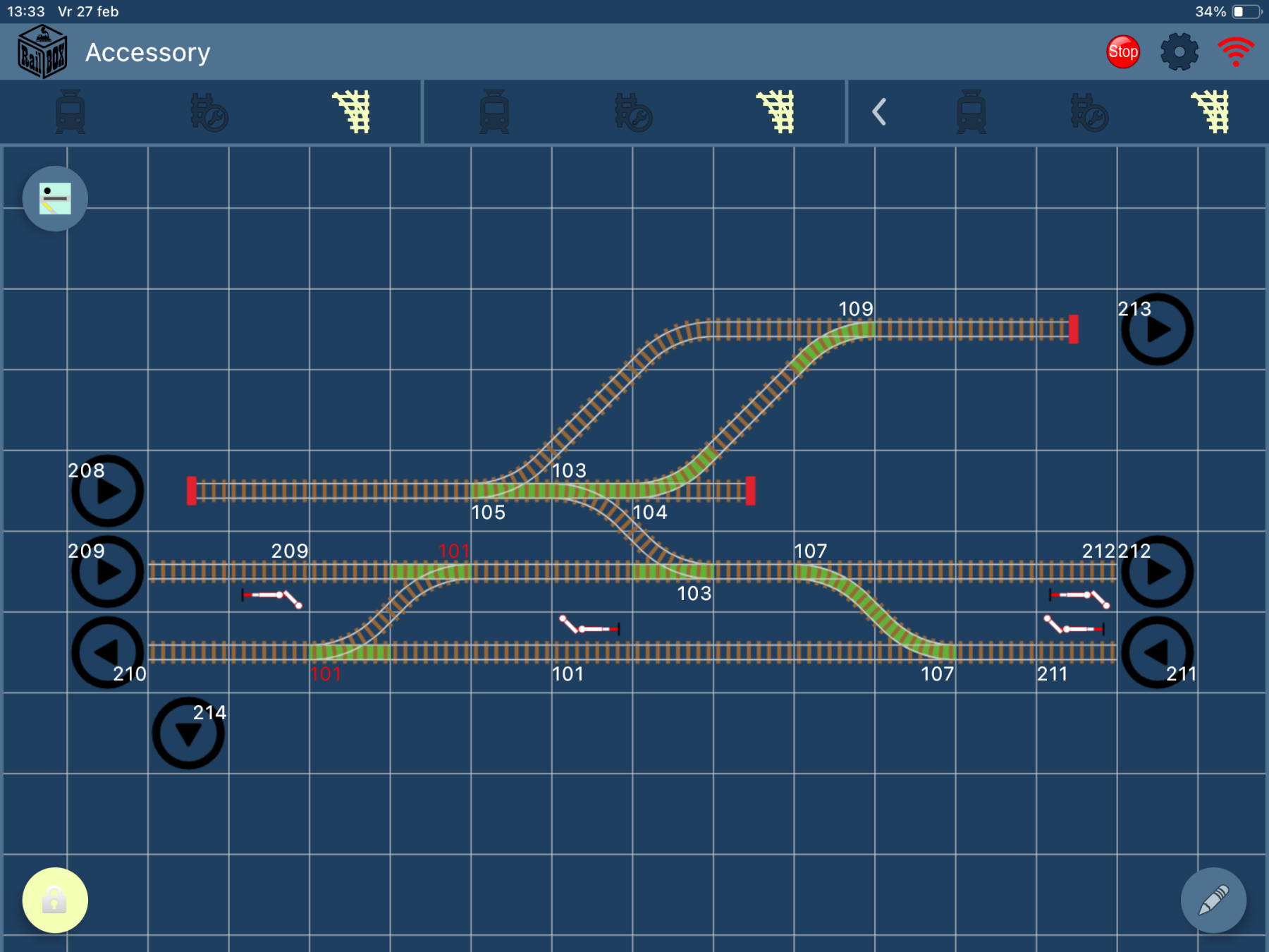

Ik had hiervoor al wel de Pro-versie nodig, want het aantal actieve elementen is meer dan 15, hetgeen maximaal mogelijk is in de gratis versie.
In dit Lay-Out schema heb ik alleen gebruik gemaakt van wissels, seinen en enkele schakelaars. De DCC adressen zijn ook zichtbaar. Omdat de wissenadressen van de overloop wissels gelijk zijn, gaan deze samen om bij het aanraken van een van de twee. Door het schakelen van de wissels is goed te zien welke rijweg is ingesteld.
De schakelaars worden gebruikt om enkele secties stroomloos te schakelen. Deze sectie bevinden zich aan de randen van de lay-out. Waarom? Wel als ik de lay-out gebruik voor analoog verkeer kan ik maar één loc besturen met mijn trafo. Maar als ik meerdere analoge locs naar de secties rijdt die stroomloos gezet kunnen worden, kan ik zelf bepalen welke analoge loc bestuurd gaat worden.
Voor digitaal verkeer is dat natuurlijk niet nodig. Wil ik digitaal rijden dan schakel ik om van trafo naar DCC centrale. Dat doe ik met de schakelaar op het beeld linksonder. Het spreekt voor zich dat in dat geval alle analoge locs van de tracks zijn gehaald, óf dat deze allemaal geparkeerd staan op een stroomloze sectie.
Ik moet me nog gaan inlezen om alle extra opties in de vingers te krijgen. Wat ik tot nu toe heb ingesteld was niet moeilijk. Wel had ik moeite met de seinen. Heb daar de leverancier al over gesproken. Daar gaat men naar kijken.

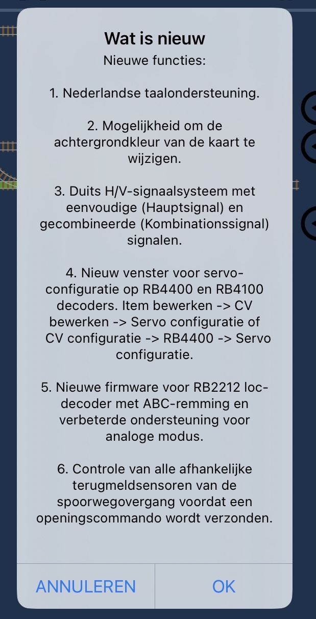

Goed nieuws voor mensen die overwegen om gebruik te gaan maken van de RailBOX App. Er is zojuist een update verschenen. Versie 3.7 staat in de Apple App Store. Of deze versie ook al beschikbaar is in de Google App Store weet ik niet.
Zoals je ziet, kun je nu ook kiezen voor de Nederlandse taal. Een aantal hier gemaakte op- en aanmerkingen over de App zijn meegenomen in deze update.

In de layout in je vorige bericht staat een icoon linksboven met een wissel en een zwarte stip. Als ik daar op klik kom ik in een andere layout met een andere set symbolen. Weet jij wat de relatie tussen deze 2 layouts is?
Hartelijke groeten,
Albert.
Mijn Youtube kanaal: https://www.youtube.com/@Albert-DenAkker
  • Onshape Gebruikersgroep
  • Berichten: 6770
Re: RailBOX Electronics RB1110 DCC Centrale uit Polen
« Reactie #56 Gepost op: 01 March 2026, 18:28:49 »
@Albert,

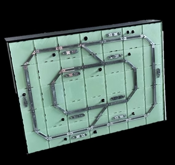

RailBOX heeft ook een fysiek schakelbord in haar collectie. Deze wordt opgebouwd uit vierkante elektronische bouwdelen met ieder alle noodzakelijke componenten en LEDs. Je kunt ze aan elkaar klikken zodat er een compleet schakelbord ontstaat.
In de RailBOX App kun je door op dat symbool linksboven te klikken, op dezelfde wijze een schakelbord maken op je scherm. Het bevat duidelijk veel minder mogelijkheden dan de standaard opties om alle accessoires te bedienen. Maar het virtuele schakelbord is weer wel compatible met het met blokjes samengestelde fysieke schakelbord. Om dat fysieke schakelbord te kunnen bedienen, heb je de RB5300 module nodig. Het voegt volgens mij niet zoveel toe, of het zou de rijweg- en terugmelding functie moeten zijn. Leuk… maar het kost allemaal extra geld. Volgens mij kun je dan nog beter een koppeling maken met RocRail.
Hier is een filmpje van eea. Helaas wel in het Pools:
https://youtu.be/rRo1pTBndLA?si=Qdrxl8TV4vDZoMbL
