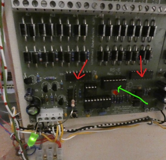

Paco:
Aan linkerkant:   IC optocoupler ?   Of die rits kleine IC tjes ?
Kan zo natuurlijk niet zien wat er op staat, maar ik zou zeggen, die rits kleine IC's

Heb even gekeken naar de praktijk. Ik heb ook de LTD RS-8 melders in gebruik.
Vervolgens een weerstand met led aan de optokoppler gesoldeerd, en de andere kant naar de nul van de voeding.
En ledje brand als er een trein in die sectie zit, en gaat uit als die er weer uit is. Dus volgens mij precies wat hier gevraagd wordt.
Dus wat heb ik dan nodig / niet nodig? :)
Enige wat je dus nodig hebt, een led per melder, een weerstand per melder ( ik heb 1k gebruikt ) en wat draden.
En dus de terugmelders die je hebt liggen.
Wilde even een foto hiervan maken, maar die is leeg. Ligt nu aan de lader, komt de foto later vandaag.
Roelco

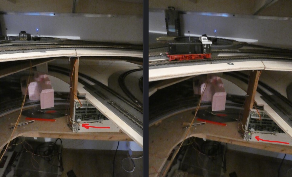

En hierbij wat foto's hoop dat het zo duidelijk wordt, anders vragen kan ik kijken of ik duidelijkere foto kan maken:
Links is het spoor er boven leeg, en brand de led bij de rode pijl niet, rechts staat er een lokje boven op het spoor, en brand de led bij de rode pijl wel.

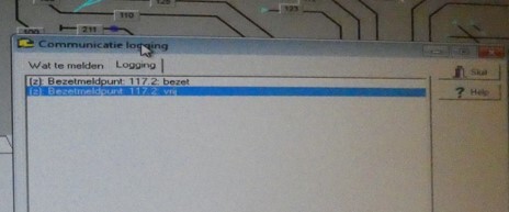

Op het zelfde moment worden de meldingen gewoon teruggegeven aan de computer via de RS bus zoals op bovenstaande plaatje te zien is vanuit koploper.
En dan een inzoom van de aansluiting. De led met weerstand heb ik  hier direct aan de optokoppler gesoldeerd. De rode pijlen zijn die twee IC's.
Je moet dan, zoals het op de foto staat, aan de onderkant solderen, per IC 4 draadjes, die vervolgens naar de leds met weerstanden gaat.
De gezamenlijke min gaat dan naar de connector helemaal links onderaan op de foto.
Als je de RS terugmelding niet nodig hebt kun je ook overwegen om de IC met de groene pijl te verwijderen, en daar een nieuw IC voetje in te prikken waar je dan de draden voor je leds aan kunt sluiten.
De aansluiting voor de RS bus kan dan ook weg, de voeding wel houden, dat is dan ook gelijk de voeding voor je leds.
