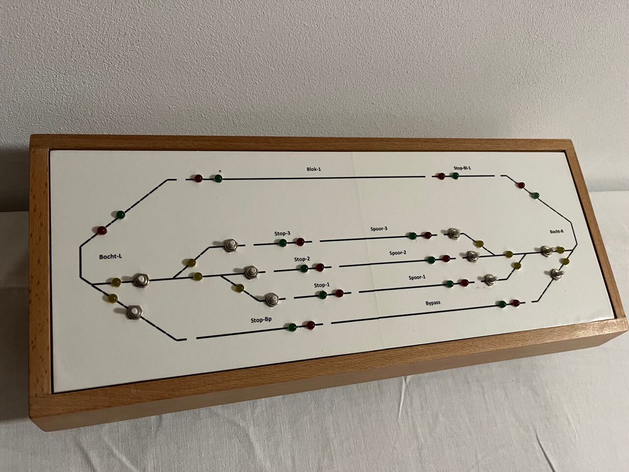

Op mijn testbaan heb ik precies datgene samengesteld en uitgeprobeert wat jij zoekt Ronald: alles zichtbaar in iTrain maar hoef dit programma niet te gebruiken om treinen te laten rijden!
Voor jou komt een vereenvoudigde versie van wat ik klaar heb liggen om mijn definitieve baan te bouwen.
Ik heb twee soorten wisselaandrijvingen, de wel bekende dubbelspoel en servo motoren
Als uitgangspunt beschrijf ik de keten van electronica modules voor een dubbelspoelaandrijving, beginnende bij de wissel.
De wissel word omgezet door een metalen plunjer die zich of in de ene of de andere spoel bevind. Deze positie word vastgesteld met een WRM-4 van Tams. Hierop kunnen direkt LEDs aangesloten worden om de wisselstand weer te geven. Ook meld dit module de posities aan een RS-8 terugmelder. Deze terugmeder is via een RS2PC interface gekoppeld aan een Raspberry Pie waarop iTrain draait. (*1)
De wissel kan op 3 manieren bediend worden:
- met de hand het schuifje op de wissel omzetten
- doormiddel van de dubbele druktoets op het paneel, het 1ste dek daarvan triggert de Triacs voor de stroom naar de wisselspoelen (*2)
- doormiddel van de dubbele druktoets op het paneel, het 2de dek een ingang activeerd op de Xpress Switch Unit van Etecmo (*3) welke vervolgens vraagt aan de DCC besturing om een  commando aan de Mardec van Acomora testuren om de wissel om te zetten.
Bezetmelding van baanvakken kun je op vele manieren doen ook via de via RS-8 terugmelders. (*4)
Voor jou, als je alleen handmatig wilt rijden en alleen op een beeldscherm wisselstanden en bezetmelding wilt weergeven, zou dit een eenvoudige oplossing kunnen zijn. Alleen (*1), (*2) en (*4) zijn dan nodig.
(*3) het module van Etecmo heeft gedeeltelijk de functie van de LW150 van Lenz
Meer gedetailleerde informatie verstrek ik graag als er interesse voor bestaat.

Plaatje ontbrak, sorry.

Ok mannen, dank voor de input. Wat wil ik:
1 Met de Lenz LW1550 de wissels en seinen schakelen via een fysiek te maken bord zoals op de foto's. Dus schakelaartje wissel onder een diagram van de hoofdbaan.
2 Dat diagram zou dan de leds van de LW150 bevatten die de wissel- en seinstanden laat zien. PLUS op de trajecten/sporen lampjes van de bezetmeldingen. Die meldingen komen dan van de RS-8 modules en die zijn voor de RS terugmeldbus van Lenz en is Lenz-specifiek.
Hoop dat ik het zo wat beter verwoord heb. De schermen heb ik genoemd omdat ik tot nu toe nog niet kan vinden hoe het anders kan zonder die schermen en met een diagram van de baan.
Dus wat heb ik dan nodig / niet nodig? :)
