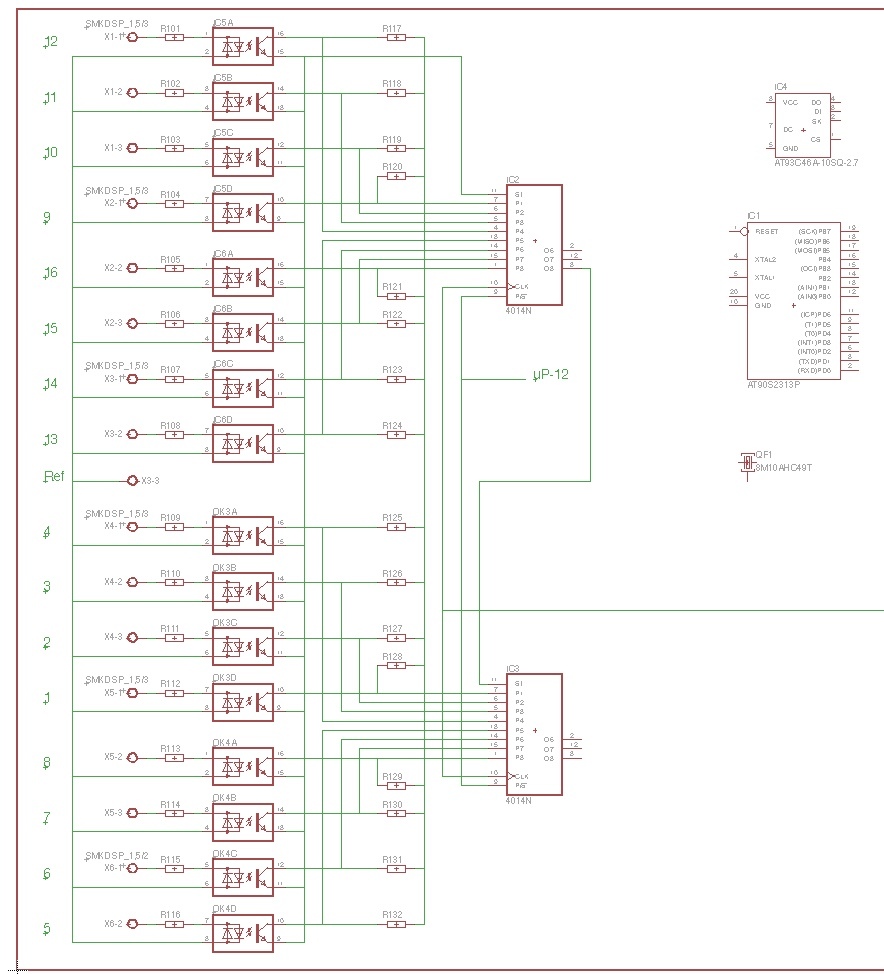

Die van LTD met stroom detectie zijn er 8. Daar zit stroomdetectie met optokopplers op.
LTD heeft ook 16 ingangen, maar daar zit geen stroomdetectie op.
Tenminste, dat is voor zover ik het weet, en wat ik thuis heb liggen.
Dus als je die hebt liggen, en wilt gebruiken kun je daarvan het schema zoals eerder aangegeven gebruiken. De vervolg IC's haal je er dan uit, en in die voetjes plug je vervolgens de aansluitingen van de LED's en zo heb je 8 ledjes die je kunt laten branden op basis van een deel van deze print.
Je moet ze dan vervolgens niet meer op de RS bus aansluiten als je die IC's er uitgehaald hebt, want dat werkt niet meer.
Maar volgens mij dus ook niet nodig.
Moet je nog wel even kijken hoe het met de voeding zit.

Lang geleden heb ik een poging gewaagd om van de LDT RS-16-Opto het schema te herleiden. Ik neem aan dat het LDT RS-8 module soortgelijk is, echter 8 ingangen met een diodebrug voor de rijstroomdetectie zoals in reactie #18 of #20.
Ik denk aan een soortgelijke oplossing als Roelco voorsteld. Ik zou echter de verbinding naar de RS bus laten bestaan want via die kan de informatie aan de Lenz centrale doorgegeven worden en vervolgens op een beeldscherm weergegeven worden.
In het schema is de bezetmeldinformatie "beschikbaar" op het knooppunt van b.v. IC5A en R117.
