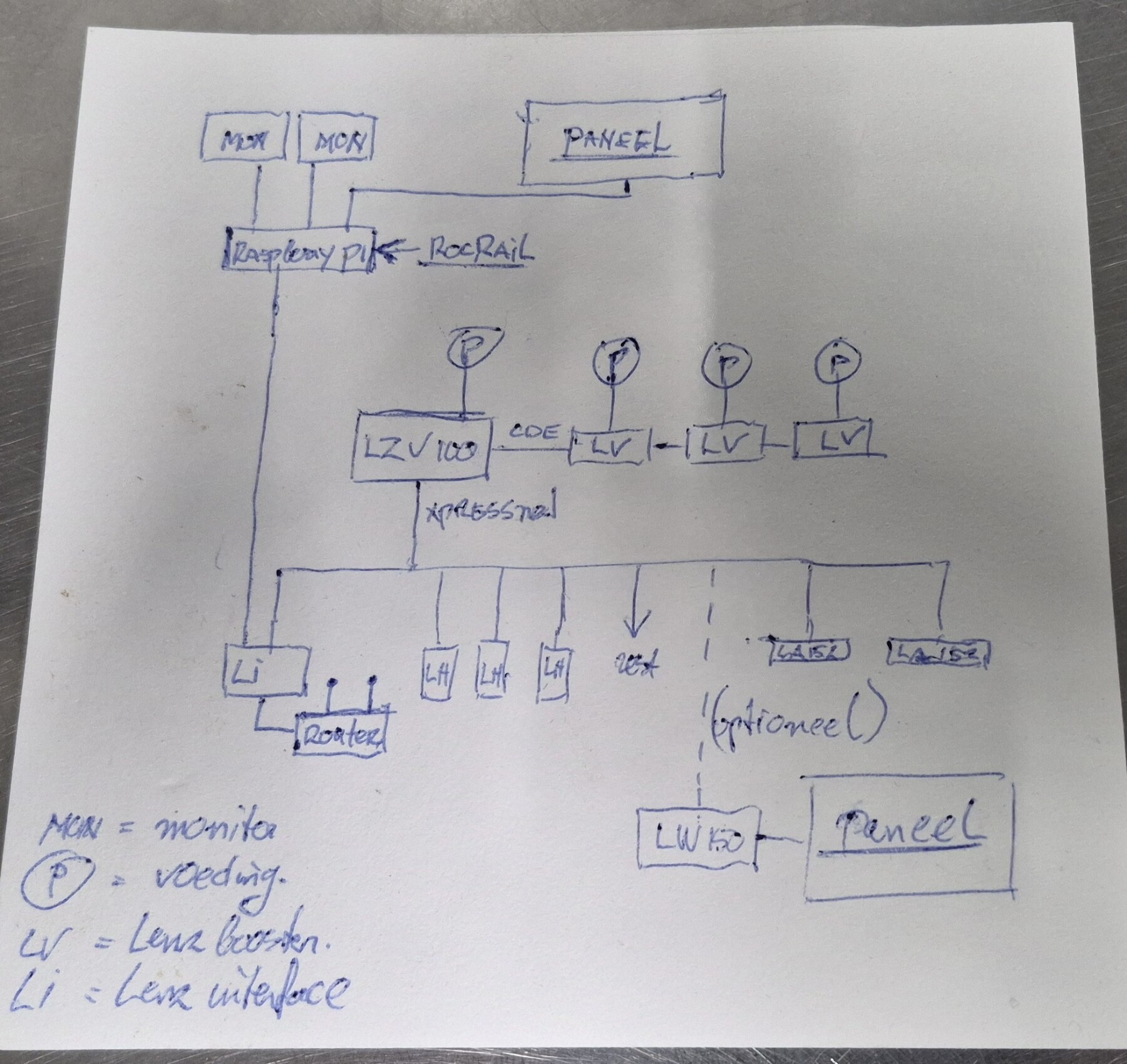

Ik heb dit even getekend tussen de bedrijven door.... optioneel heb ik de LW150 ingetekend maar kan ook zonder dan:
Ik hoor graag of ik het goed begrepen heb  ;) Slaap straks tot begin middag en zie dan wel de eventuele respons.

  • Berichten: 23004
Re: Kan een bezetmelder buiten een pc om melden?
« Reactie #28 Gepost op: 31 January 2026, 06:00:04 »
Dat kan best als dit is wat je wilt.
Die raspberry is een computer. Dus de titel van het draadje zette me dan even op het verkeerde been.
« Reactie #29 Gepost op: 31 January 2026, 06:38:59 »
Dank je. Dit is meer na het advies van Albert en om het wat te verduidelijken. Soort van korte samenvatting in het draadje  :) Ik heb vannacht even gezocht op dat raspberry en was wel onder de indruk wat zoiets kan.
