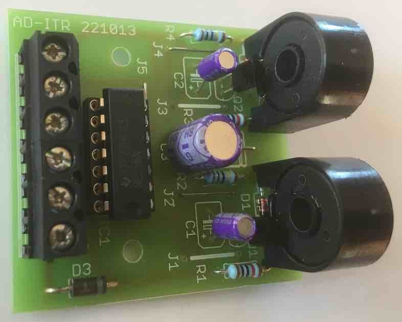

@ Maarten
Dit is de bezetmelder die ik toepas, galvanische scheiding van het DCC signaal, op de uitgangen heb ik een groene en rode LED welke op het paneel komen. Twee LEDs, zonder trein in het baanvak groen en bezet is de rode LED aan, zo weet ik dat de bezetmelder actief is. Vervolgens een uitgang van dit module op een RS-8 aansluiten en via een RS2PC interface naar de Rasberry Pi. Van het plaatje komt de schakeling je waarschijnlijk wel bekent voor.
@ Ronald
Mijn oplossing bestaat uit zelfbouw electronica en bouwpaketjes, daar wil jij je dus niet mee bezig houden begrijp ik nu.
Als je echter 4 diodes van het schemaatje van Henk plaatst aan de ingang van jouw LDT RS-8 module, welke aan de ingang dezelfde Optoisolator heeft, heb je een perfecte bezetmelder.

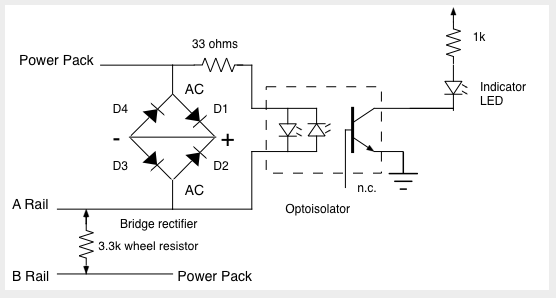

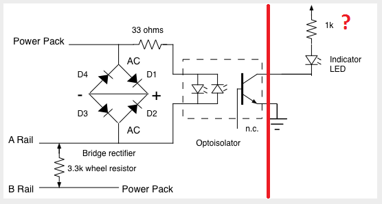

Het leuke is, dat de RS8   8x het linker deel van onderstaand plaatje in zich heeft.  Dus waarom het wiel opnieuw uitvinden als het al aanwezig is ?
Het rode vraagteken staat overigens voor die pijl naar boven:   zonder voedingsbron zal er uiteraard niets werken.
Dus als ik het goed begrijp, volgens dit schema, zou een kleine voeding, een weerstand en een ledje voldoende moeten zijn.  Wil je meer, bijvoorbeeld een relais aansturen, dan zal er hoogstwaarschijnlijk ook iets meer versterking nodig zijn.
Analoog ja. Digitaal is een aparte voeding niet eens nodig. Via een diode op de digitale spanning aansluiten lijkt me.

- RS-16 Opto van LDT
- RS-8 van Paco Canada
De laatste heeft geen optocouplers, dus geen galvanische scheiding, maar omdat de eerder genoemde bezetmelders die ik toepas die al hebben is dit niet nodig.
