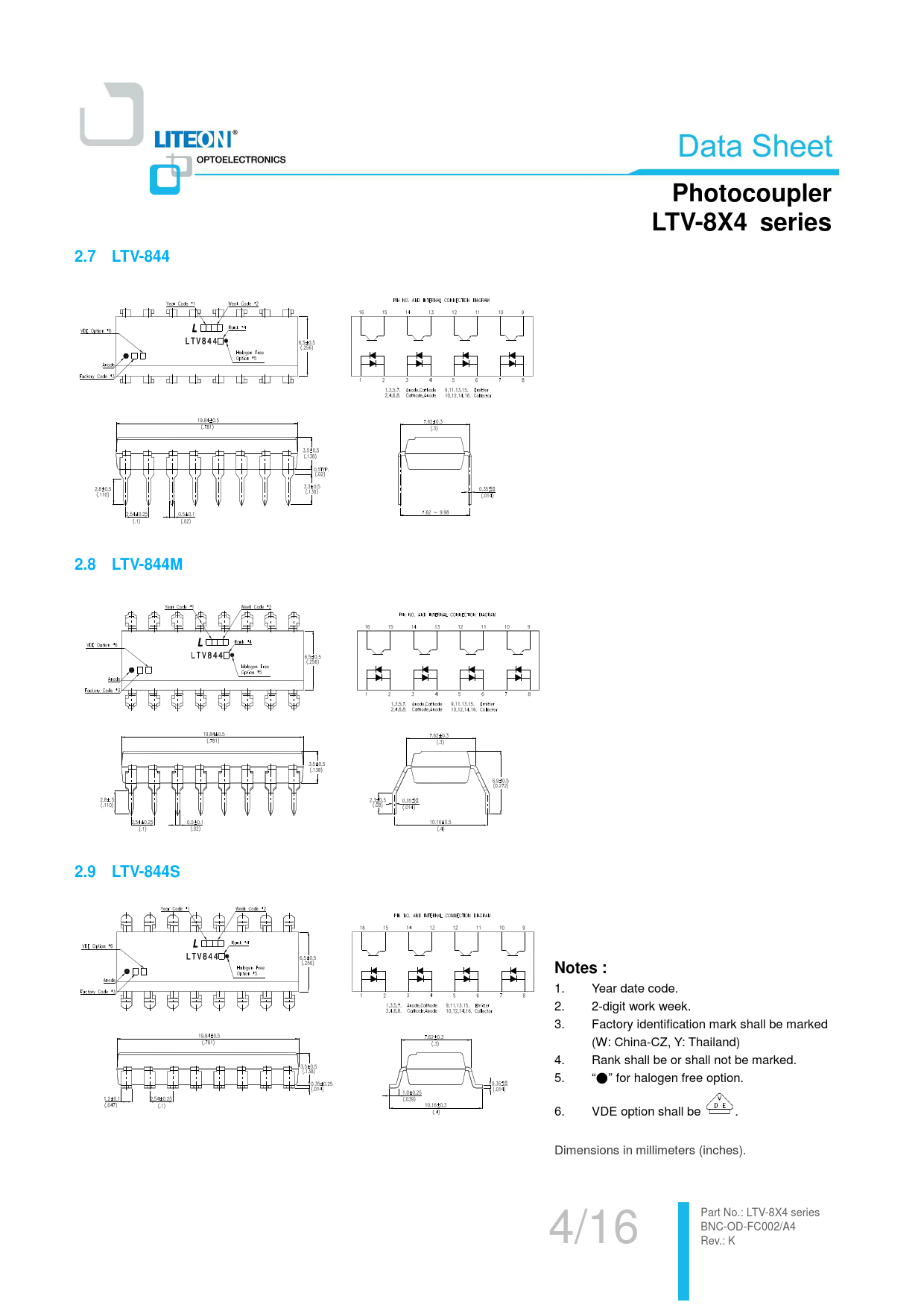

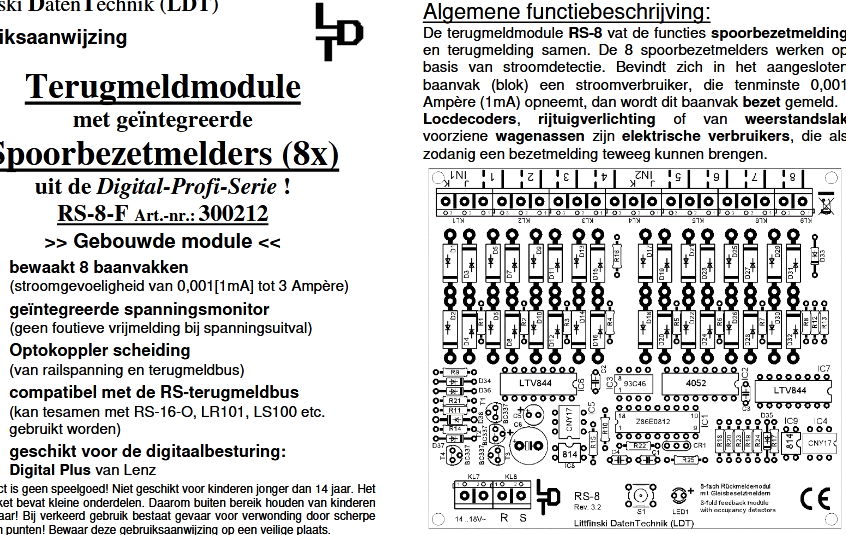

Heb even de handleiding van de RS modules van LTD er bij gehaald, en daar hebben ze het inderdaad over optokopplers.
Heb ook even een module er bij gepakt zonder behuizing, en daar zitten inderdaad de opto's en zou je vanaf daar het signaal kunnen afvangen om daarmee een led aan te sturen.
Maar dan is de vraag, wil je aan die printen gaan sleutelen om dat signaal daar af te vangen, en daar een led mee aan te sturen?
En waarom heb je die RS-8 modules nodig op de RS terugmeldbus als je niet automatisch wil rijden?
Want als je die terugmelding in de centrale verder niet echt gebruikt, en je het signaal al achter de opto's afvangt voor een ledje gebruik je een groot deel van de modules toch niet.

Zie hier de opengemaakte kast en de datasheet van de optocouplers.
Dus de optocouplers zijn gedetecteerd en bruikbaar voor het doel.  Je geeft aan dat je bouwpakketten hebt, dus dat is alleen maar heel makkelijk.
