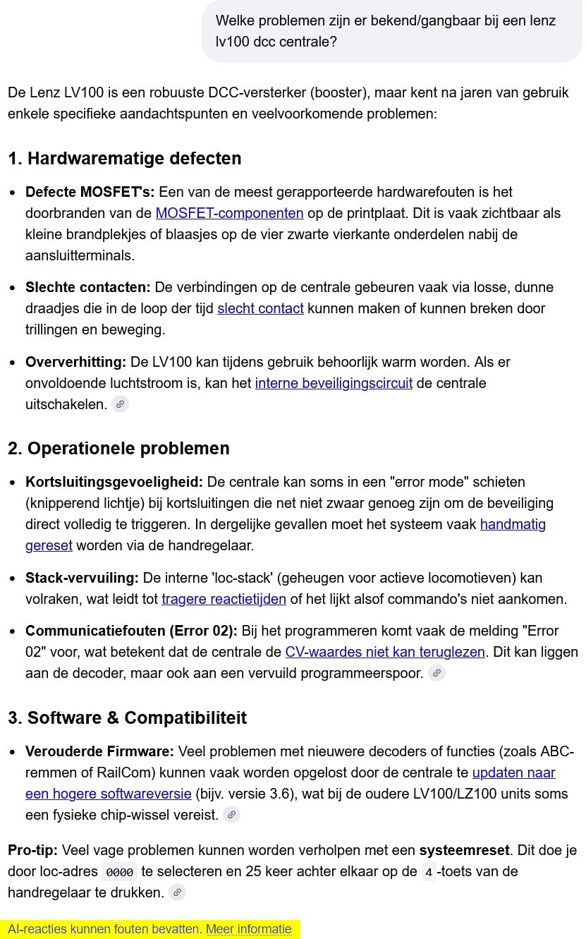

Rico, je praat over de LV100... kijk eens:
Ik heb zelf ook een Lenz (LZV100),
Dat zijn toch echt 2 verschillende apparaten. Jij vraagt "wat zijn de problemen bij een LV100 dcc centrale". De LV is een booster, de LZ is een centrale. De LZV is een centrale en booster in 1 behuizing. Voor het hele verhaal wel handig om dingen geschreven door AI niet door elkaar te halen met de werkelijkheid  ;)

  • Berichten: 254
Re: Welke centrale is betrouwbaar?
« Reactie #44 Gepost op: 25 January 2026, 16:21:44 »
Hallo Ronald,
Dank  voor je scherpte, die mij duidelijk ontbrak. Ik ga de AI meuk verwijderen en mij diep schamen  ;D
De opmerkingen over warmte geïnitieerde  fouten sta ik nog steeds achter, vanwege het optreden na een zekere tijd.
Rico
