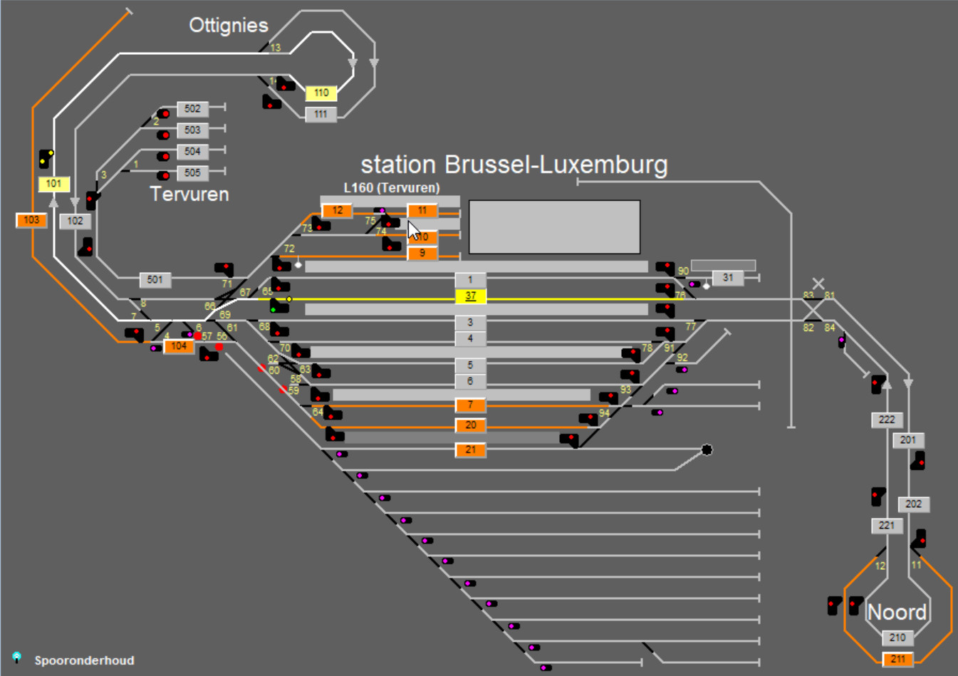

Het plannetje van mijn baantje in Koploper.
