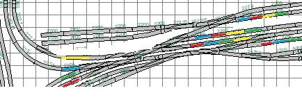

Auteur Topic: Input op baanontwerp Mefferville  (gelezen 3540 keer)
  • Berichten: 810
Re: Input op baanontwerp Mefferville
« Reactie #15 Gepost op: 21 January 2026, 12:44:33 »
Blijf ik bij je eerste ontwerp, dan zie ik dat je bij het kopstation van elk willekeurig ingangs spoor naar elk willekeurig stationsspoor wilt.  En andersom dus ook.  Dat is meestal niet realistisch en veroorzaakt ook vaak dubbele mogelijkheden.
Heel leuk, maar dan zitten er dubbelingen in, tenzij je ook nog wil dat er veel tegelijkertijd moet kunnen plaatsvinden.
Wil je dat allemaal wel, dan kun je het zo laten.  Wil je een beter beeld en ook kosten besparen dan zou ik dat toch kritisch bekijken.  Bijvoorbeeld door eerst vast te stellen, dat er 2 hoofdlijnen samenkomen. Ik stel dat dan maar voor het gemak voor als 2 maatschappijen.
Dat zou kunnen inhouden, dat alleen snel- of doorgaande treinen van richting moeten kunnen wisselen en het station naar de andere richting moeten kunnen verlaten.
Maar dat hoeft voor stoptreinen helemaal niet.  Die gaan weer terug in dezelfde richting als waar ze vandaan komen.  Helaas, maar de passagiers moeten overstappen. :D
Als je dan bepaalde stationssporen tot "doorgaand" of "wisselend" benoemt, en andere tot eindsporen (regionaal verkeer)  dan kun je een deel van de spagetti weglaten.
Ik zal pogen een voorbeeld te maken.
ABC  ontwikkelen BM4
  • Berichten: 810
« Reactie #16 Gepost op: 21 January 2026, 13:25:27 »
Voorbeeld:  rood inkomend, groen uitgaand  (rechts rijdend)
                   blauw inkomend, geel uitrijdend  (rechts rijdend)
4 sporen aangegeven om te wisselen van rijrichting.
Let wel:  dit is alleen maar een voorbeeld van verandering, geen nieuw ontwerp !  Ik zou zelf eerst mijn wensen definiëren, onderscheid maken tussen doorgaand (wisselend van richting)  en regionaal, en daarop mijn ontwerp baseren.
ABC  ontwikkelen BM4

De helix linksonder wordt veels te steil. Houdt voor een helling max 3 graden en liefst nog minder aan.
Vermoedelijk bedoel je 3%. Dus op 100cm lengte maximaal 3cm stijgen.

Dank voor je input Bas! Het aanbrengen van hoogteverschillen vind ik nogal een crime in Wintrack, maar dat licht aan mij. De helix heeft een stijgingspercentage van 3%, berekend in Excel, moet lukken.

Hoe lang zijn je kopstation sporen? De vrije ruimte tussen de wissels is op het kortste stuk 1,92 meter (onderste), de langste is 2,24 meter. Met een 1200 en 6 x plan E moet dit lukken.
Het maximale hellingpercentage hangt ook af van de boogstraal. Hoe krapper de boogstraal, hoe meer wrijving, waardoor het aantal omhoog te kunnen trekken rijtuigen/wagens afneemt.
Een helling van 3% is dan al snel te steil.
Oeps, typefoutje. Uiteraard 3%
En heb je daarbij dan ook rekening gehouden met het houtwerk en de ruimte om erbij te komen? Dat denk ik niet namelijk. Die radius is veels te klein om voldoende ruimte te hebben. Mag je raden hoe ik aan die wijsheid kom.  ::) :)
