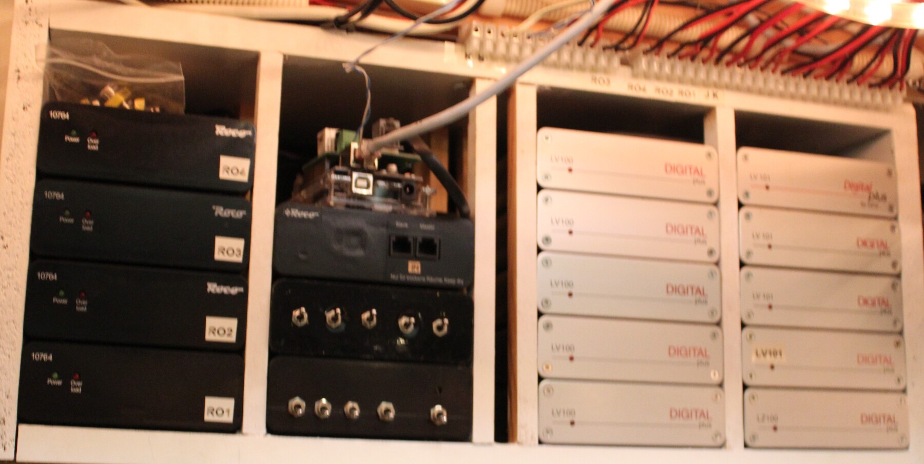

Soms heb je toch wel meer vermogen als je denkt.
Een overzicht van de configuratie van mijn baantje.
 ;D ;D

@Hans sprinter: ik vermoed dat baantje een under statement is  ;D

Er zijn altijd mannen die de grootste (willen) hebben  ;D ;D
10 lenz boosters, 30 ampere?? Wat ben je van plan? ;)
