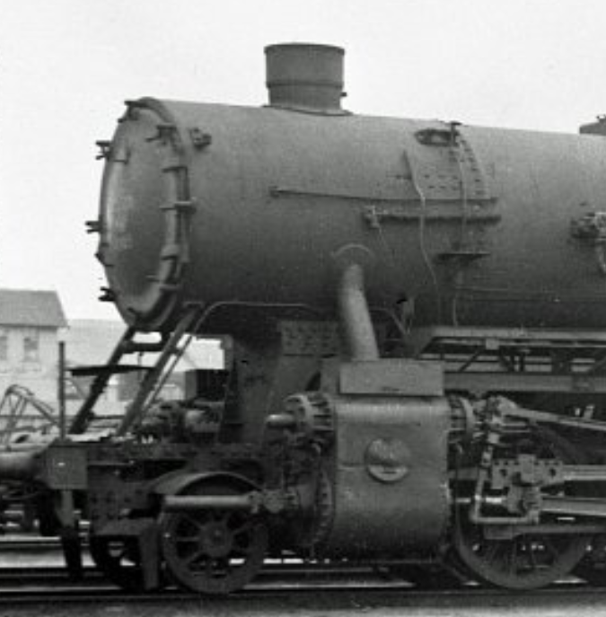

Lekker bezig Ruud  (y)
Alleen die derde pit ... die had je er beter af kunnen snijden.
Die zat er in 1946 nog niet op ...
Uitsnede van NEG644-821 NVBS
Stoomlocomotief NS 4905 (ex DRB 50 2662 Ük) in Eindhoven, D.C. Gerdessen (NS), in 1946.
Bron: NVBS Beeldbank
De eerste en tweede pit zie ik er ook niet op zitten...
(De rechter lamp zou er nog wel kunnen zitten want die valt buiten het beeld.)

Eric, bij mijn weten zijn alle ük locs uitgerust geweest met een lichtmachine (die er op de foto van de 4905 eraf gesloopt lijkt te zijn) voor de verduisterde lantaarns op de bufferbalk, tender en cabineverlichting.

Me nog eens even verder ingelezen en je hebt gelijk Richard, de lichtmaschine hoorde niet bij de vervallen onderdelen en er zijn genoeg foto's van BR 50 Ük machines met 2 elektrieke frontseinen.
Eigenlijk een beetje vreemd, waarom zou je op een vereenvoudigde loc, een luxe ding als een dynamo laten zitten, in een tijd dat verduistering een voorwaarde was voor overleven ...
Verduistering kwam met name door lamellen in de lamp. Hierdoor waren van boven niet zichtbaar voor vliegtuigen. Verlichting is ook meer om de voorkant van een trein aan te geven, niet zozeer om er ook iets mee te zien. Alle 50/42/52 habben een dynamo "ab Werk".
In principe zijn de meeste üK loks grijs afgeleverd. Zo'n NS lok zou ik dus ook in het grijs verwachten. Zeker gezien het bouwjaar 43/44. Indien niet dan het reguliere rood/zwart. Helemaal zwart lijkt me een fleischmann uitvinding.

Hoe verduistering in elkaar steek weet ik Bart.
Het leek me vooral onlogisch om een paar simpele stukken plaat (windleiplaten) weg te laten en wel een relatief dure en onderhoud vragende dynamo te plaatsen waar je het ook met olielampen kan.
Blijkbaar dacht men daar bij het ontwerpen van de Ük'n anders over  :)
