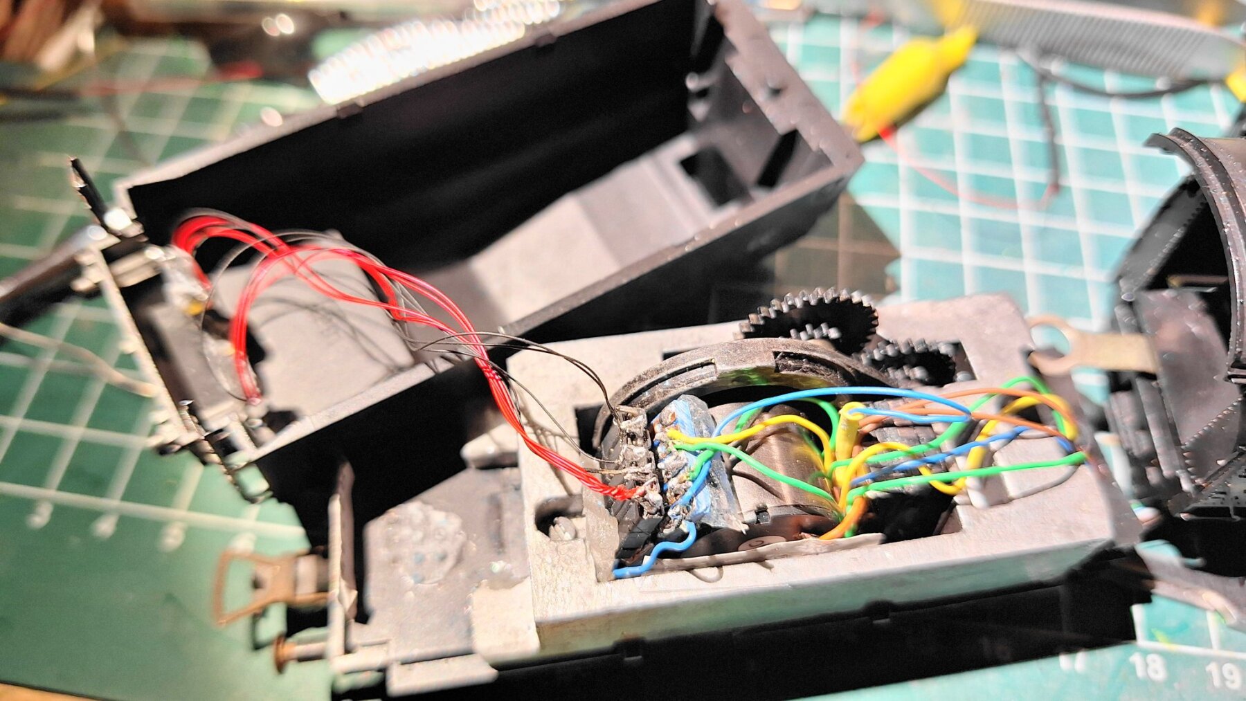

Ik had al een NS4903 en kreeg er nog een bij. Dat vraagt dan om een aanpassing, dus dan gelijk maar goed.
Eerst een Micro Motor, nieuwe slipbandjes, Seuthe rookgenerator, walt Ali smd-leds 402 en ESU lopi5 sound besteld.

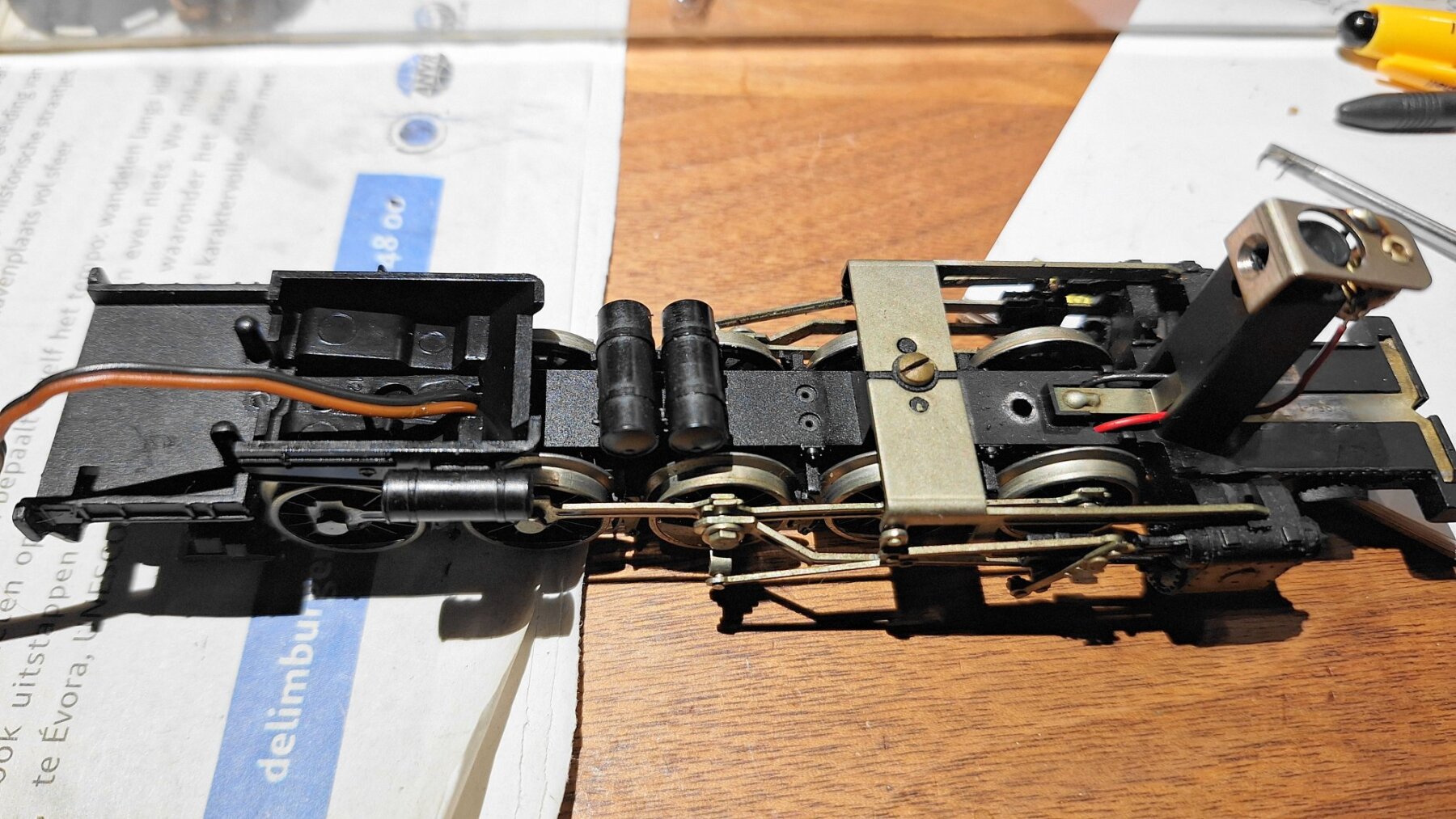

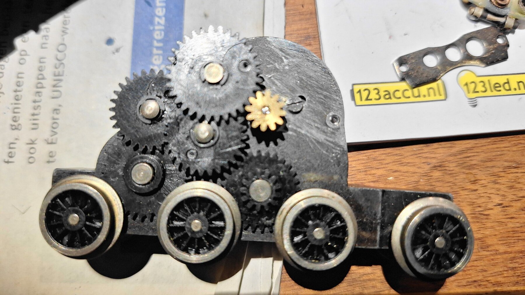

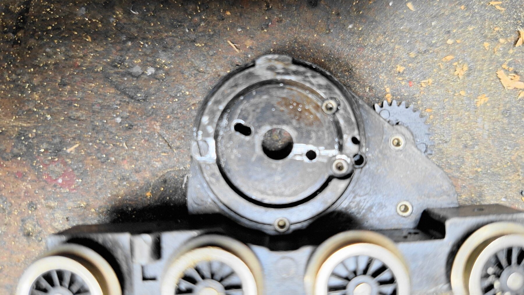

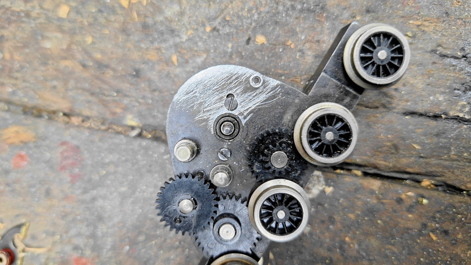

Dan kunnen we eindelijk aan de slag. Dus eerst de lok uit elkaar gehaald. Motor eraf. Waarom zul je vragen, de lok komt van een oom van mij en heeft op een zolder gestaan waar bij een brandje een poeder blusser is leeg gespoten. Al zijn treinen zijn daarna professioneel schoon gemaakt, maar toch.... Vandaar maar een moderne motor erin.
Dan gelijk de analoge Seuthe eruit en deze ook vervangen. Natuurlijk de bedrading eruit. Ook de lamp voor de verlichting moet eruit.

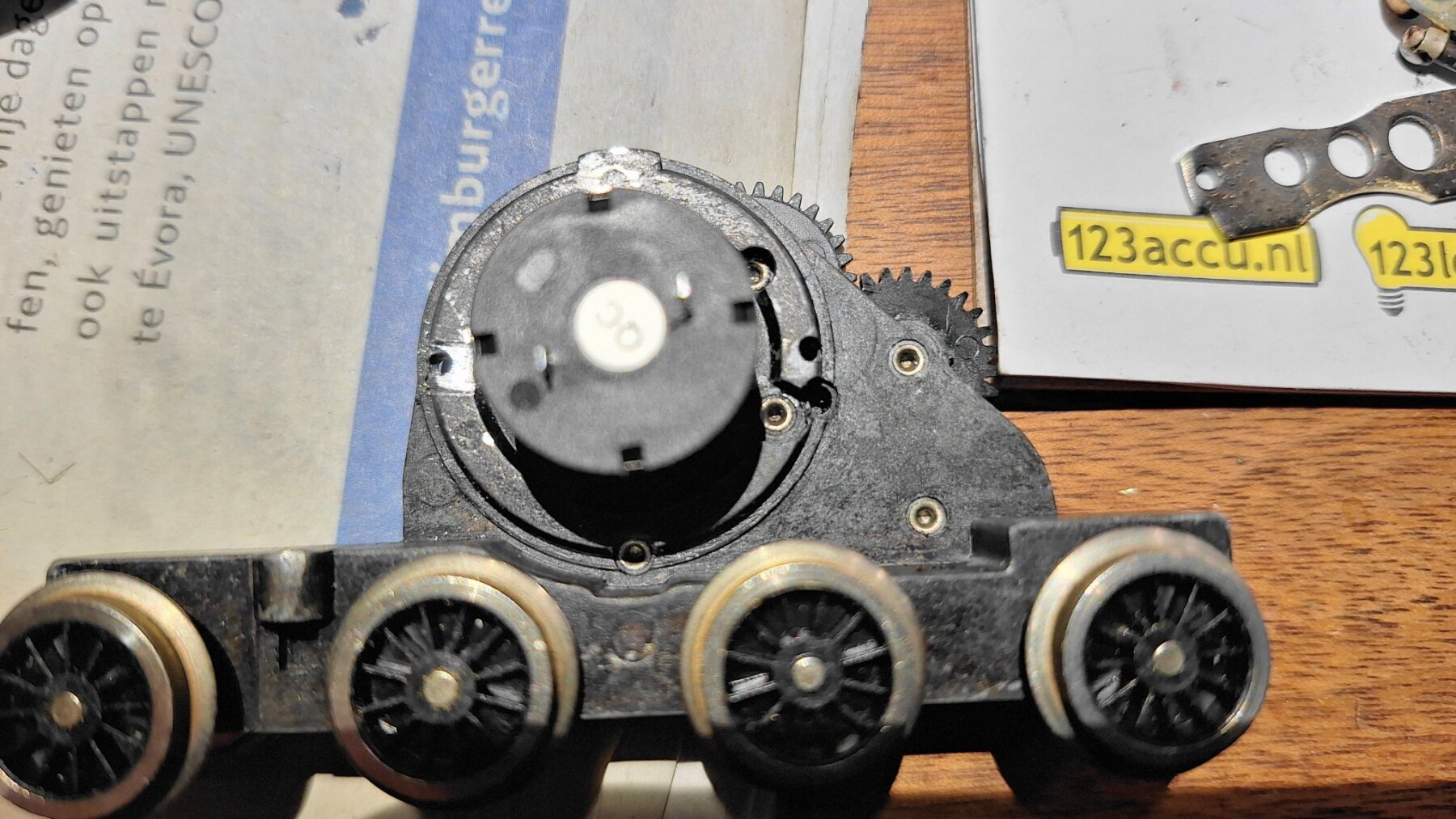

De motor moet gekit worden volgens de beschrijving, dat moet anders vind ik zelf. 2 gaatjes op het blote oog geboord onder de boorkolom. Bijna helemaal goed. Een gat moet iets uit gevijld worden, maar dan past die ook.
Een schroefje in een bestaand gat gedraaid met een vul ringetje en de uitstekende draad weg gevijld. Zo hou je precies de juiste lengte over om de motor vast te zetten zonder dat de schroef aan de binnenkant van de motor in de wikkelingen boord ;D.
De motor vast geschroefd.
De motorzijde.....
Dan het motortandwiel op de as gelijmd met wat secondelijm.

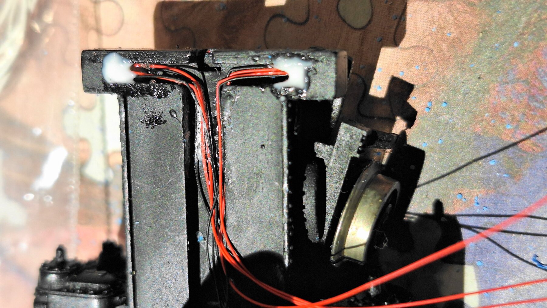

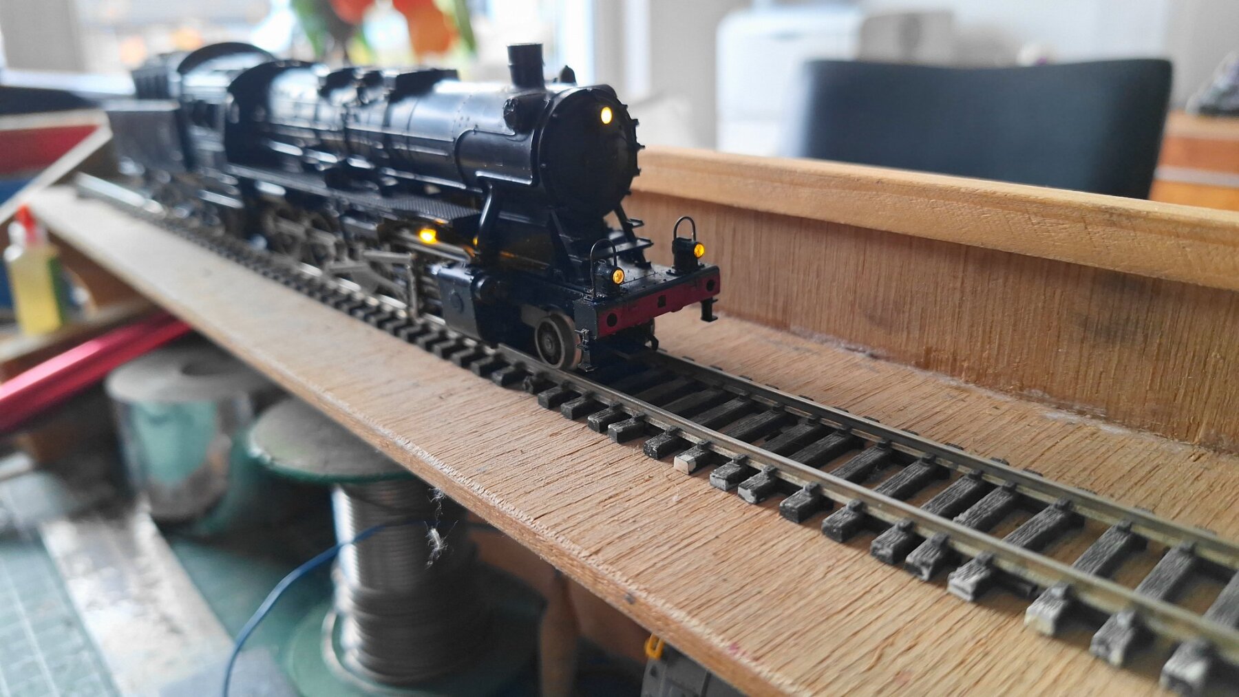

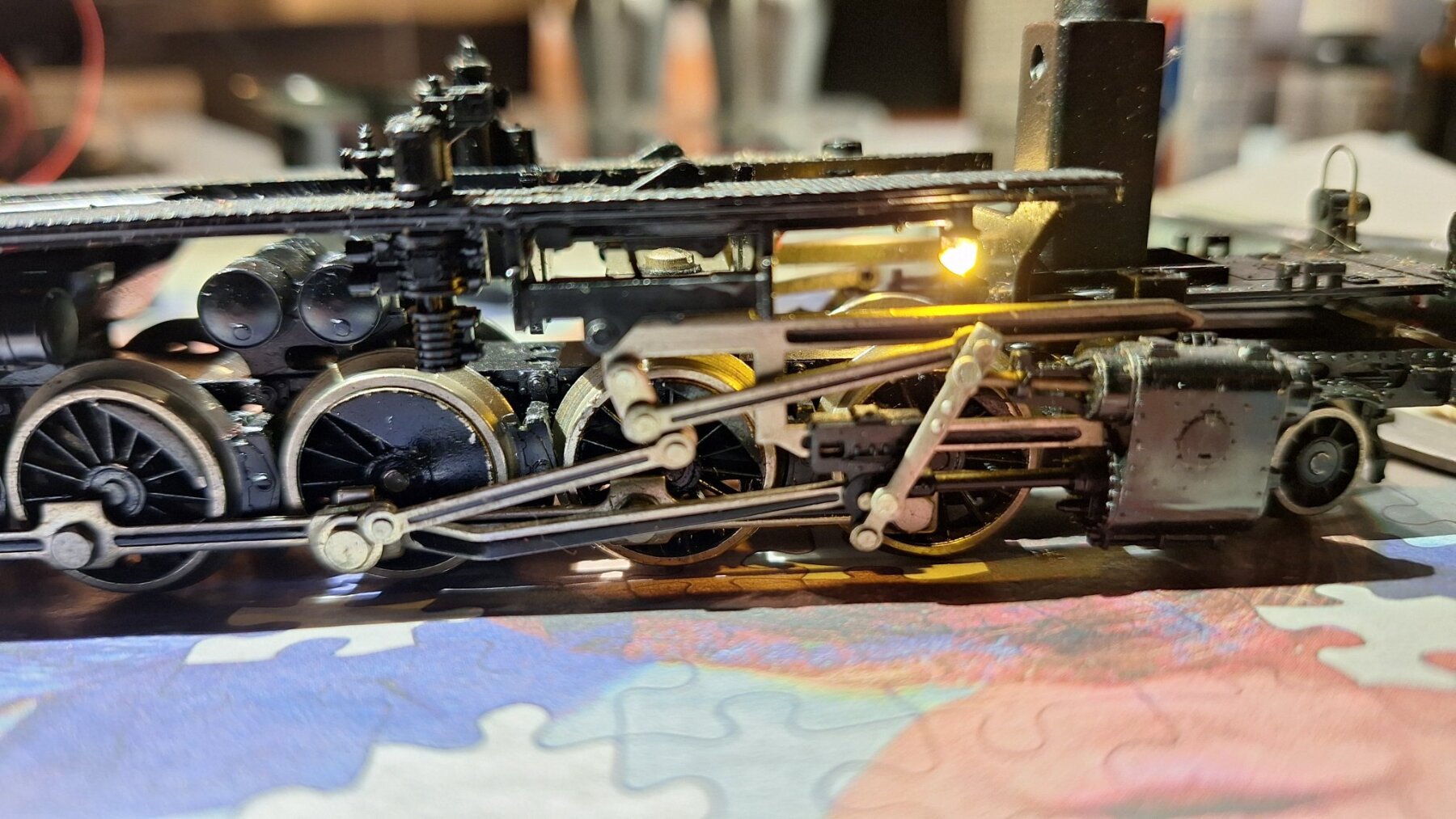

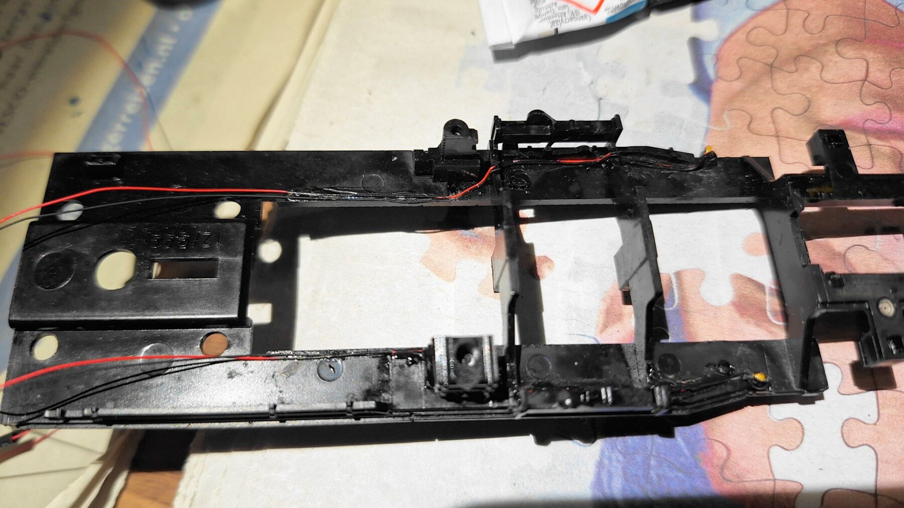

Dan is het vloerplaat aan de beurt. De imitatie drijfwerk lampen glad gevijld tot aan de lampen kap en er een warmwitte smd 402 led op gelijmd. Kwastje Conrad lampendompellak er over en hij schijnt als een gloeilamp.
De draden worden met secondelijm onder de plaat vast gelijmd richting machinistenhuis.
Een druppel Kristal Clear er over en je hebt een lampenglas. Effe testen met een 9v batterij....

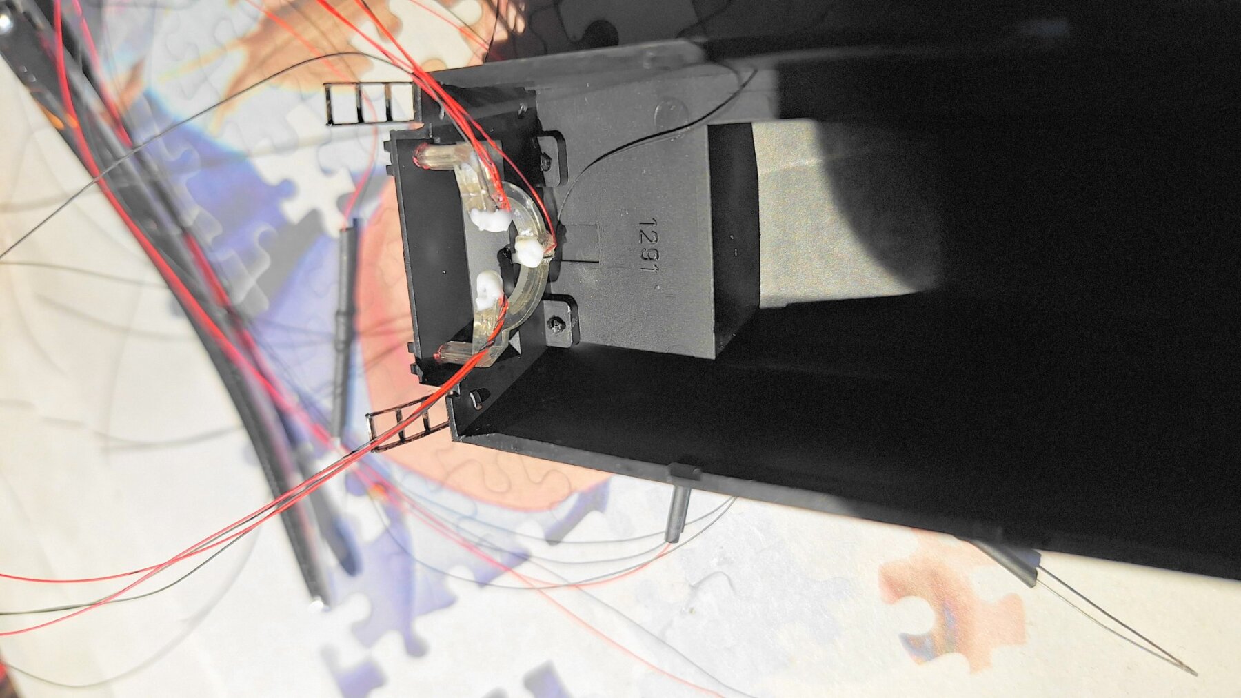

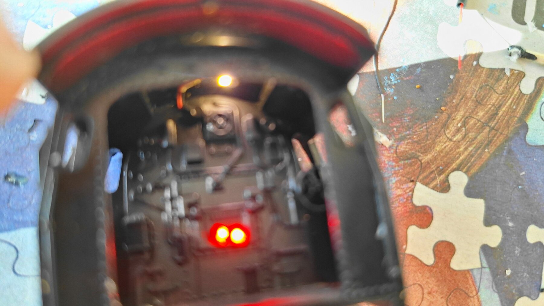

Dan de lichtgeleider uit het frame gehaald. op de vrij gekomen plaats worden een warmwitte (geel gemaakt) en een rode smd 402 led naast elkaar vast gelijmd. Wat Kristel Clear erover heen en klaar. Nog ff testen, ja ze branden mooi. De afgezaagde licht geleider in de ketel krijgt een eigen warmwitte geel gemaakte led.

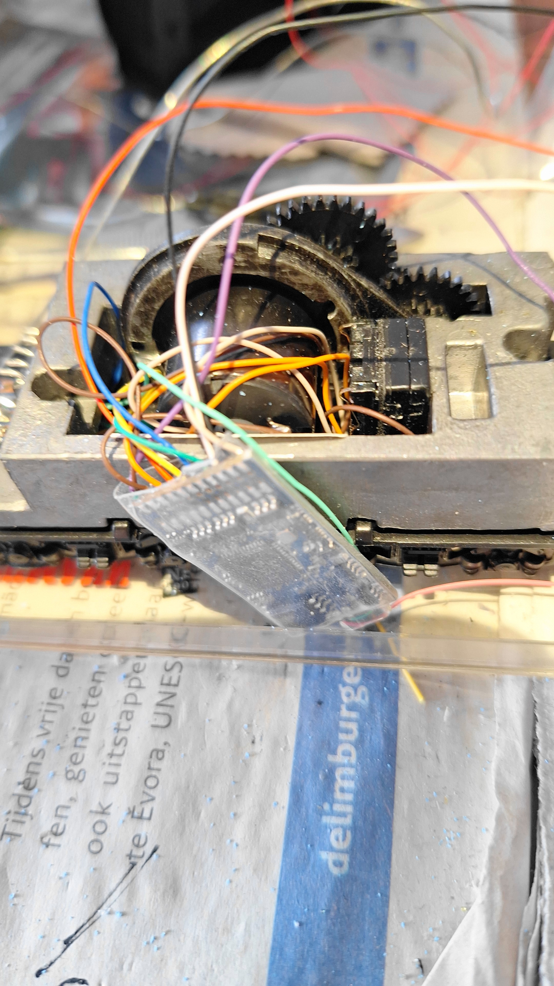

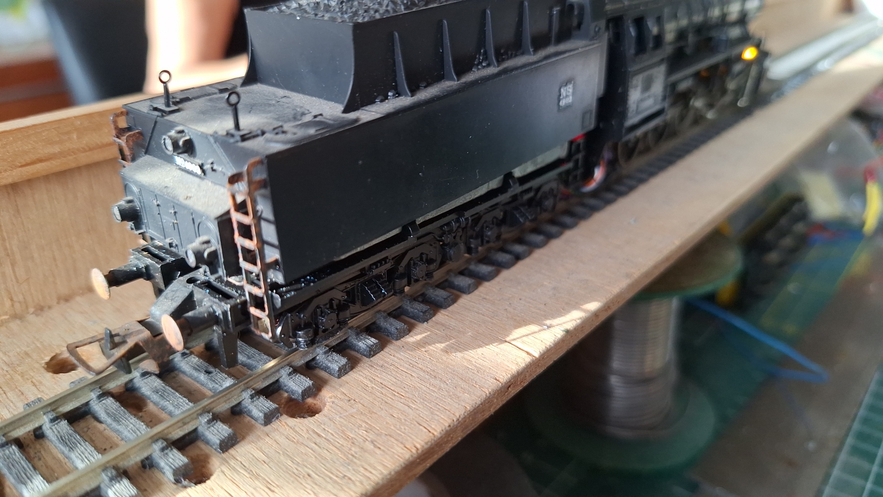

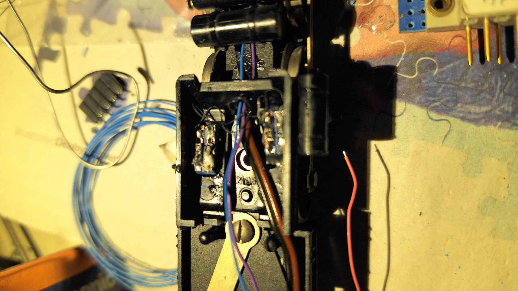

Dan de achterlichten in de tender Dan de decoder in de tender Ook hier wordt voor beide achter lichten een rode en een warmwitte gele led op de licht geleider gelijmd. De midden pit krijgt ook een eigen warm witte gele led.
Dan de decoder in de tender en alle bedrading lekker gesoldeerd. Toch nog ff teste voor ik ze frontleds aan de decoder vast soldeer. Poef aan en voor altijd uit.....ik had de grote weerstanden er al afgeknipt en de 9v batterij zonder de nieuwe op stukjes print gesoldeerde smd 1K weerstandjes er tussen geprobeerd :-X. Dus overnieuw, nieuw rode en witte leds in het front. Alles op zijn plaats......
.......gaat de tenderkap net niet dicht door de decoder ::).

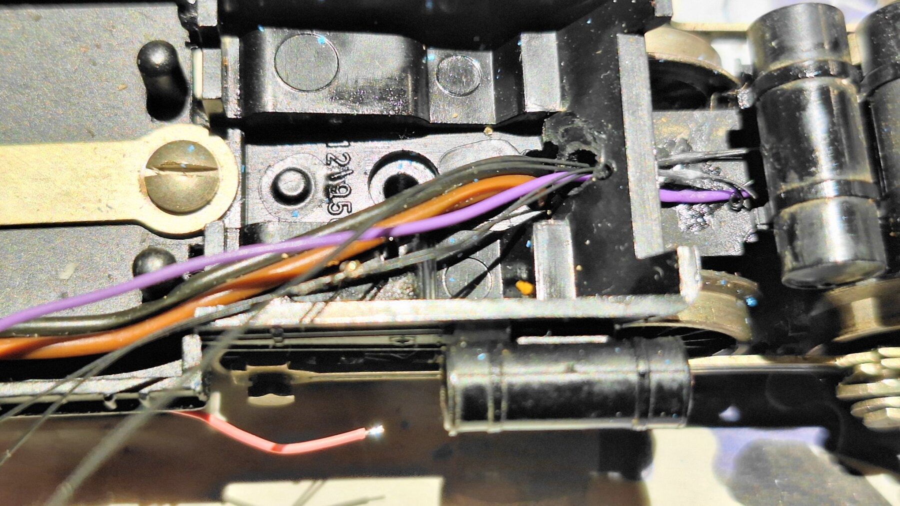

Dus alles weer los. Decoder in de ketel en alle bedrading onder het  machinistenhuis naar de tender. Motor, sluitlicht, rijlicht en rangeerlicht.
Nu past het wel (y)......
Ook nog effe twee gaatjes in de deksel van de vuurkist geboord. Daar twee rode leds 402 achter gelijmd. Voor het firebox effect.

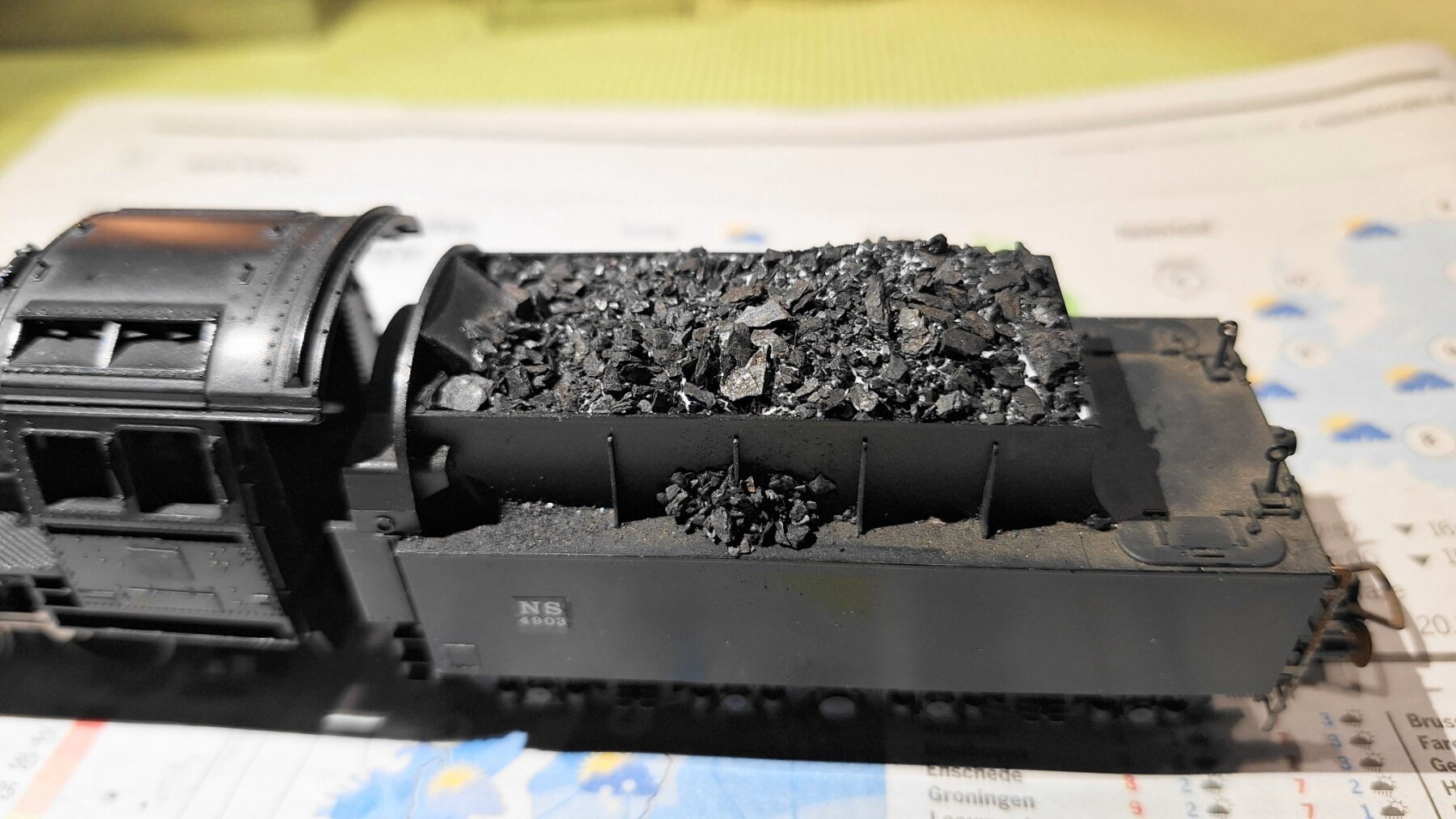

Dan nog echte kolen fijn gemaakt en op de tender gelijmd met wat houtlijm.
De decoder geprogrammeerd met BR50 sound en alles ingesteld op de nieuwe motor. Loopt goed, rookt helaas niet. Daar moet ik dus nog eens naar kijken.
