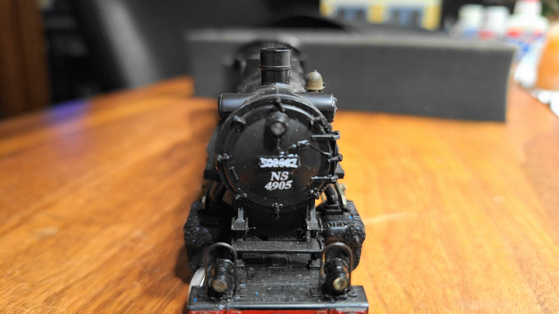

De decals die Ronald Visser voor mij maakte zijn binnen, dus werk aan de winkel.
Ik kan het alleen met een loep zien, waar ik ze uit moet snijden
Gelukkig heeft Ronald er genoeg geleverd
Stuk voor stuk uitsnijden, bevochtigen met een kwastje water. Wat Micro Set met een kwastje op de lok smeren en voorzichtig de decal op zijn plek schuiven. Met de loep checken en nog wat schuiven....dan laten drogen.
Eerst de achterkant, lijkt simpel. maar je komt er lastig bij. Daarna ook de ladders iets ontroest en een likje zwart gegeven.
Dan de voorkant, iets makkelijker, maar je moet dan wel in een hand de complete lok vast houden....

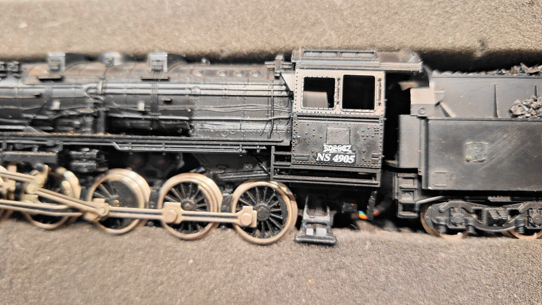

De zijkant, wat een genot dat je hem dan gewoon plat op de tafel kunt leggen. Eerst één kant en na een nachtje drogen de andere kant.
Na een nachtje drogen er nog een kwastje Micro Sol over heen gedaan. Nu weer drogen en dan het resultaat afwachten. Mogelijk morgen nogmaals Micro Sol en dan iets blanke lak erover.
Ook de wielen zijn ondertussen iets bij gewerkt met een likje zwart.
