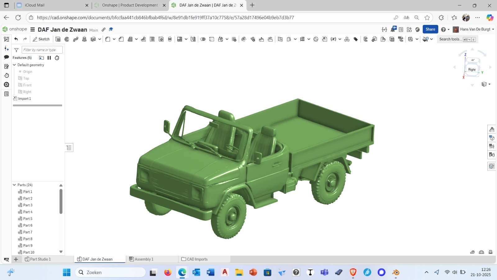

Ik blijf e.e.a. proberen...

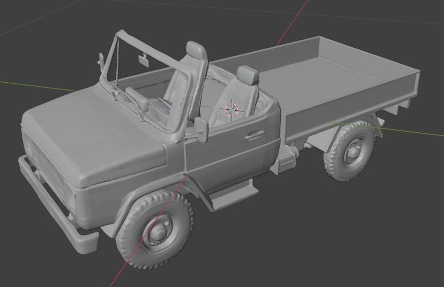

Highres foto van het internet. Ingelezen in Vizcom. Achtergrond verwijderd. 3D model gegenereerd in de hoogste resolutie. (= Sharp). Model ingelezen in Blender als .glb bestand. Schaal aangepast, en weggeschreven als .stl bestand. Geopend in Onshape - zónder meshfouten. En een ander kleurtje gegeven.
Dit is het resultaat:
Gr, Hans

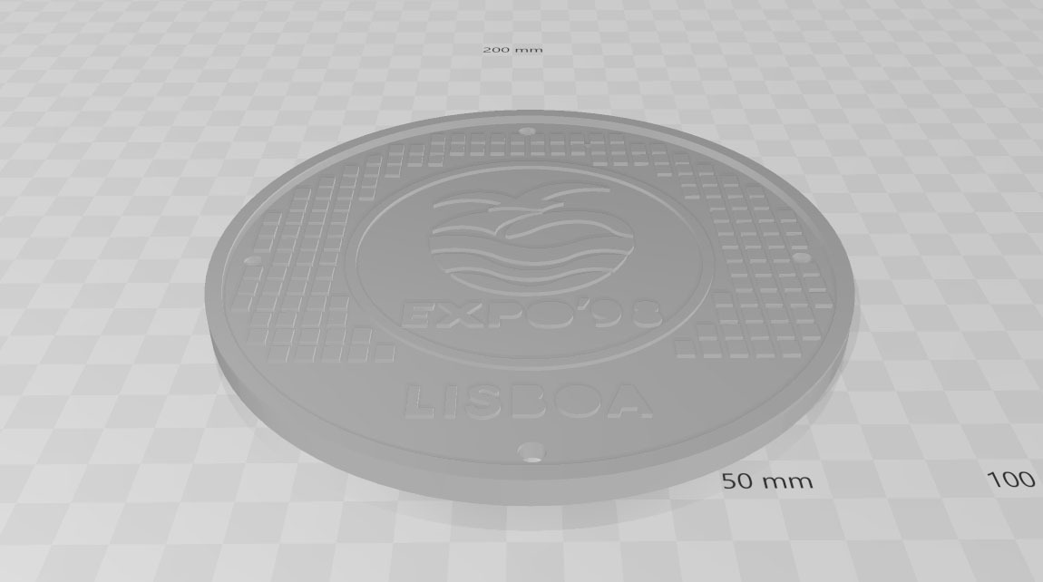

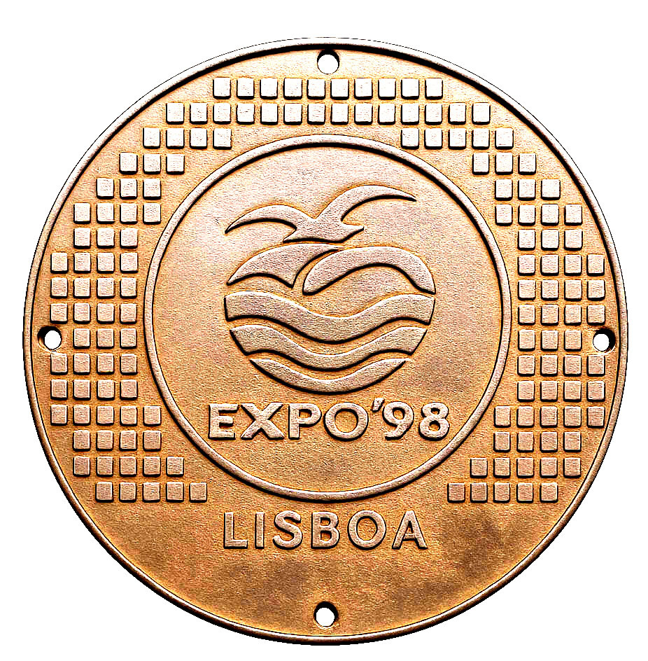

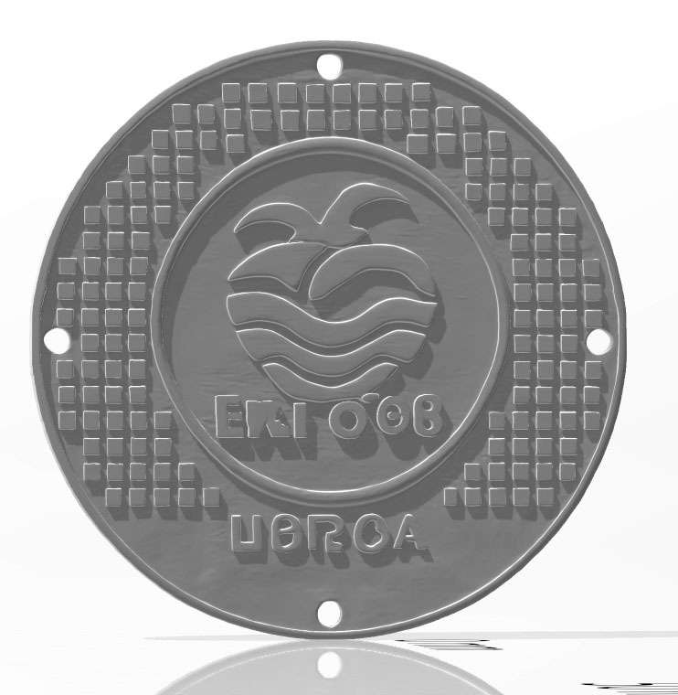

Bij het omzetten van afbeeldingen met tekst naar STL lijken zowat alle programma's (ook Tripo3D en Meshy AI)
hier problemen mee te hebben.
zie onder een afbeelding van een putdeksel en wat AI er van maakt (via Makerlab)
de tekst en andere structuren kloppen totaal niet.
Wie weet raad?
vr. groet, Hans

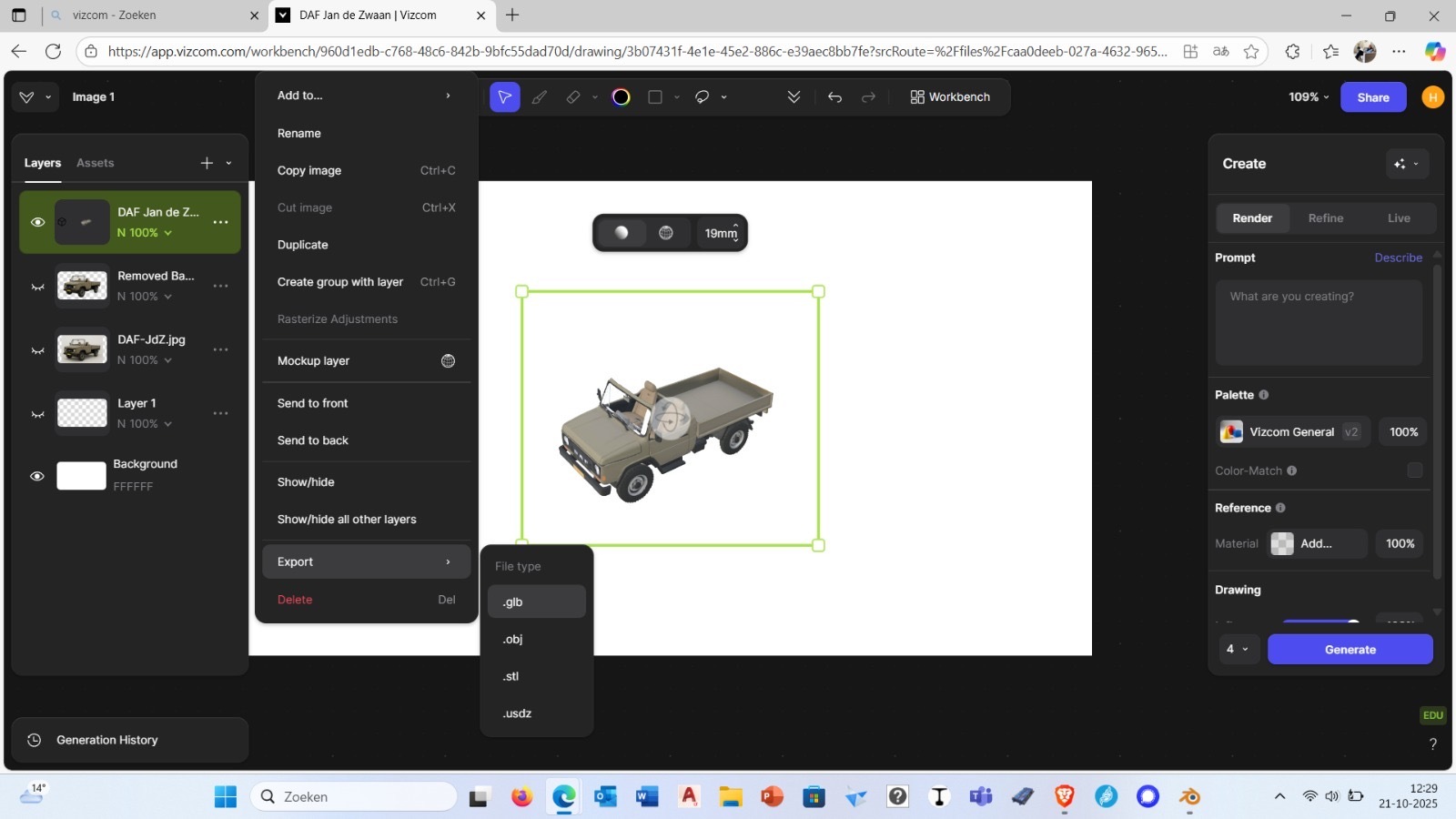

Dat is natuurlijk niet de bedoeling. De kunst is om gewoon vanaf een foto te kunnen werken. De beste resultaten krijg ik nu met een combinatie van ChatGPT, Vizcom en Blender. Van deze drie is Vizcom niet gratis. Er bestaat wel een educatieve versie. Voor leraren, leerlingen en voor hun ouders en begeleiders is Vizcom dus gratis.
Met ChatGPT is deze fantasie vrachtwagen gemaakt:
Met Vizcom heb ik de achtergrond verwijderd, een 3D model in high resolution gemaakt “Sharp” en deze geëxporteerd als .bld bestand. Wat opvalt is dat ook hier het DAF logo niet meegenomen is.
Vervolgens heb ik dit bestand met Blender bewerkt tot .stl bestand.
En tenslotte kan het bestand naar een Slicer worden gestuurd, of als mesh naar de mixed modeling workspace in Onshape. Ik kan er daar als ik wil het DAF logo aan toevoegen als solid.

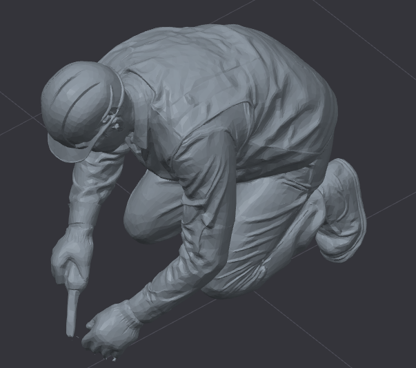

Op dezelfde manier heb ik een spoorweg mannetje gemaakt voor mijn BMB module. Met een wel heel hoge resolutie. Ik hoef niet alles te weten van Blender, maar het toevoegen van “bones” lijkt toch wel erg de moeite waard. Daarmee kun je de armen en benen van de poppetjes in een andere stand bewegen.
Volgende week spreek ik mensen van Vizcom in verband met de AI tentoonstelling in ons DAF Museum. Toch eens kijken of er niet een aparte licentie kan komen voor hobbyisten.
Gr, Hans
https://spoormodelleren3d.nl/

Derde poging is het bewerken van de foto (eerste)
Ingediend en resultaat (tweede foto)
Wat je duidelijk kan zien is dat de foto schuin genomen is en dat is het resultaat dus ook.
De cirkels van de rand en de binnen rand hebben een afwijking.
Na-tekenen heeft dat dus niet.
Letters worden niet herkend.
Blijft dus nabewerken of.....
Mijn keuze is: niet opsturen naar AI
