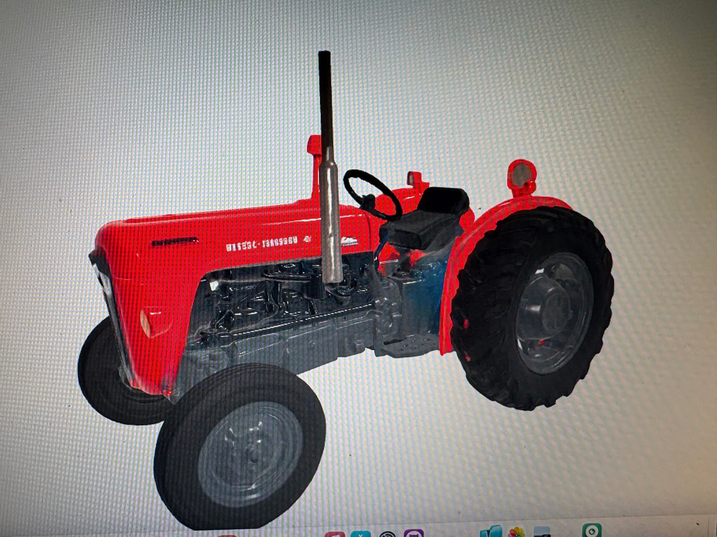

Even een foto gemaakt van een MF35 model, die heb ik ook in 1:1
Er zitten best wel fouten in maar ben flink onder de indruk van wat er van 1 foto van een zijkant gemaakt kan worden
Met vriendelijke groet, Bert
