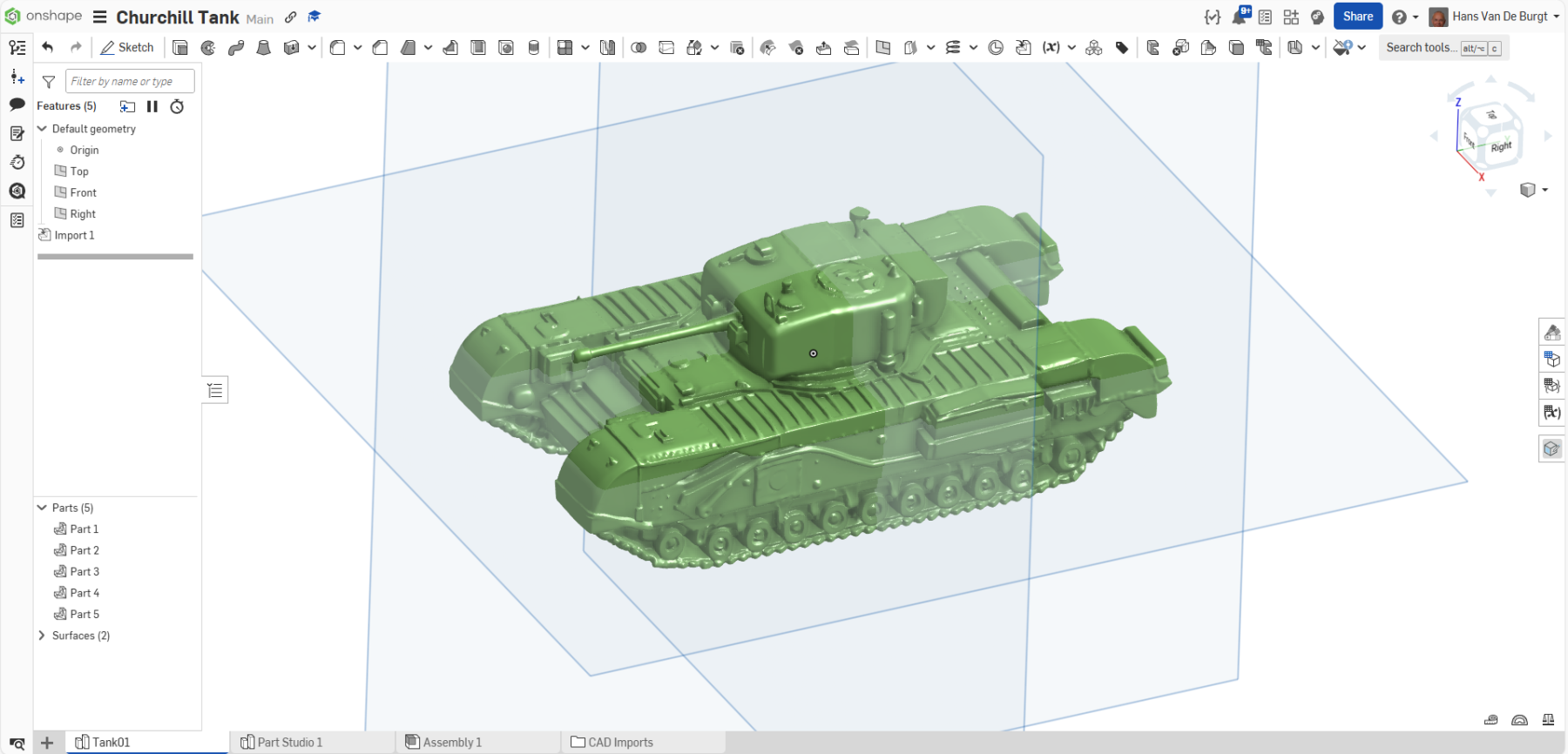

20 October 2025, 14:58:19 »
Ik blijf e.e.a. proberen...
Highres foto van het internet. Ingelezen in Vizcom. Achtergrond verwijderd. 3D model gegenereerd in de hoogste resolutie. (= Sharp). Model ingelezen in Blender als .glb bestand. Schaal aangepast, en weggeschreven als .stl bestand. Geopend in Onshape - zónder meshfouten. En een ander kleurtje gegeven.
Dit is het resultaat:
Gr, Hans
