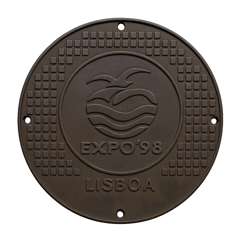

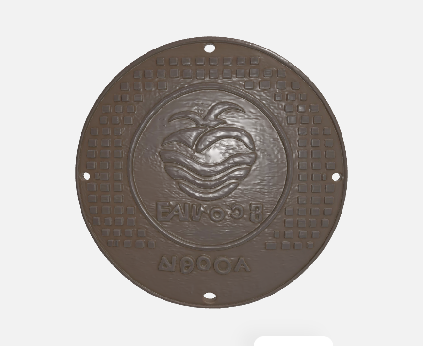

Bij het omzetten van afbeeldingen met tekst naar STL lijken zowat alle programma's (ook Tripo3D en Meshy AI)
hier problemen mee te hebben.
zie onder een afbeelding van een putdeksel en wat AI er van maakt (via Makerlab)
de tekst en andere structuren kloppen totaal niet.
Wie weet raad?
vr. groet, Hans

Derde poging is het bewerken van de foto (eerste)
Ingediend en resultaat (tweede foto)
Wat je duidelijk kan zien is dat de foto schuin genomen is en dat is het resultaat dus ook.
De cirkels van de rand en de binnen rand hebben een afwijking.
Na-tekenen heeft dat dus niet.
Letters worden niet herkend.
Blijft dus nabewerken of.....
Mijn keuze is: niet opsturen naar AI
Ronald Visser.
