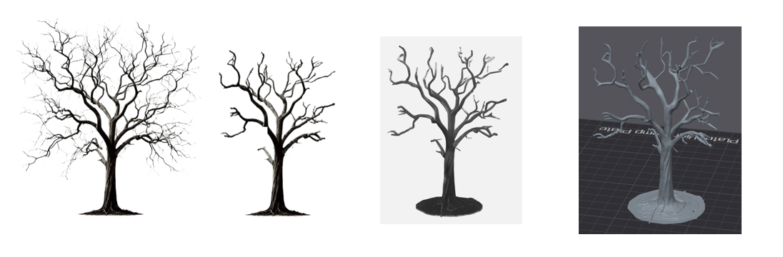

Hier zie je mijn experiment van gisteravond. Het maken van een boomskelet van ijzerdraad kost bepaald meer tijd. Mijn “boom” kostte iets meer tijd dan mijn eerder getoonde poppetjes om de wel hele fijne takken van de oorspronkelijke afbeelding te verwijderen voordat het 3D model gegenereerd werd.
Gr, Hans

Voor het gebruik van "mixed modeling" in Onshape is, zoals in het vorige bericht al betoogde, een water-tight model nodig. Helaas lukt dat niet vanzelfsprekend. Wel bieden de verschillende Slicer programma's als Bambu Studio de mogelijkheid om geïmporteerde bestanden te repareren. Voorwaarde is dan wel dat de Slicer gebruikt wordt in een Windows omgeving.
Maar dan nog... Is het geïmporteerde bestand erg onnauwkeurig, dan helpt dat repareren helaas ook niet. Dat is bijvoorbeeld het geval bij de boom die ik eerder deze week liet zien.
De kwaliteit van programma's die 2D  plaatjes kunnen omzetten naar 3D modellen doet er natuurlijk ook toe. Er blijken inmiddels al een heleboel van dit soort programma's te zijn, met alle hun voor- en nadelen. Sommige die geld kosten, andere die een vrijwillige bijdrage vragen of volledig gratis zijn. De in mijn handleiding besproken Makerlab is bijvoorbeeld gratis. Maar eerlijk is eerlijk, de modellen zijn niet altijd water-tight en ook niet te repareren.
