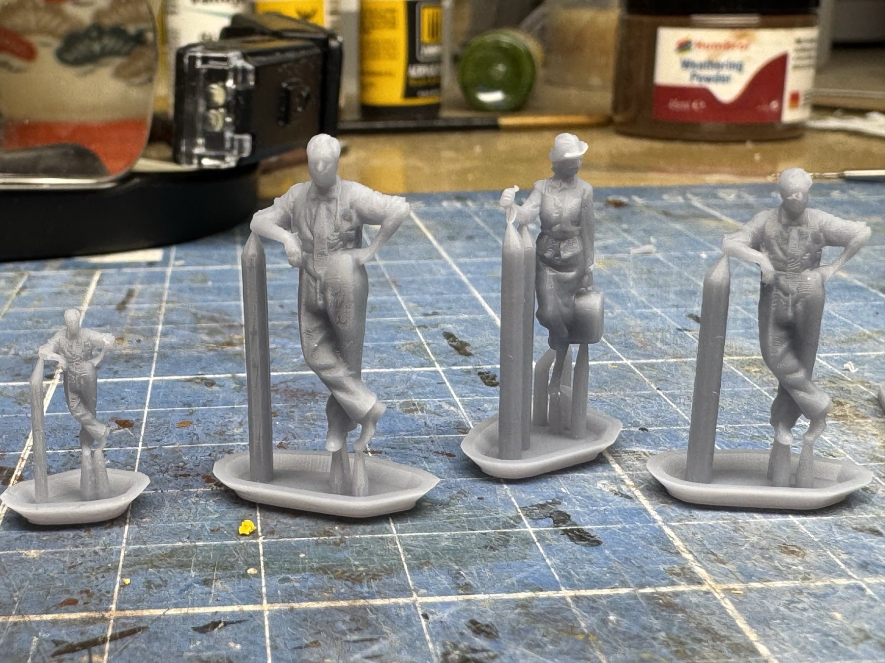

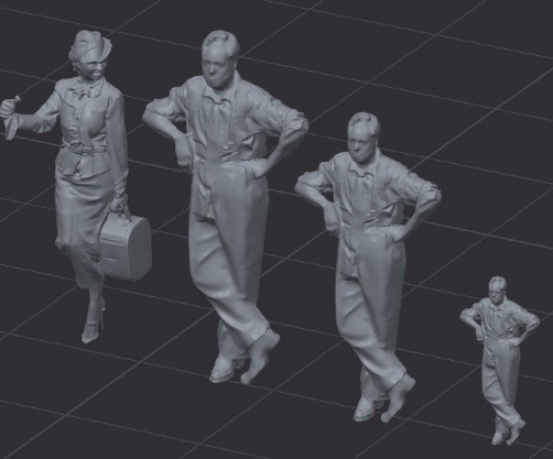

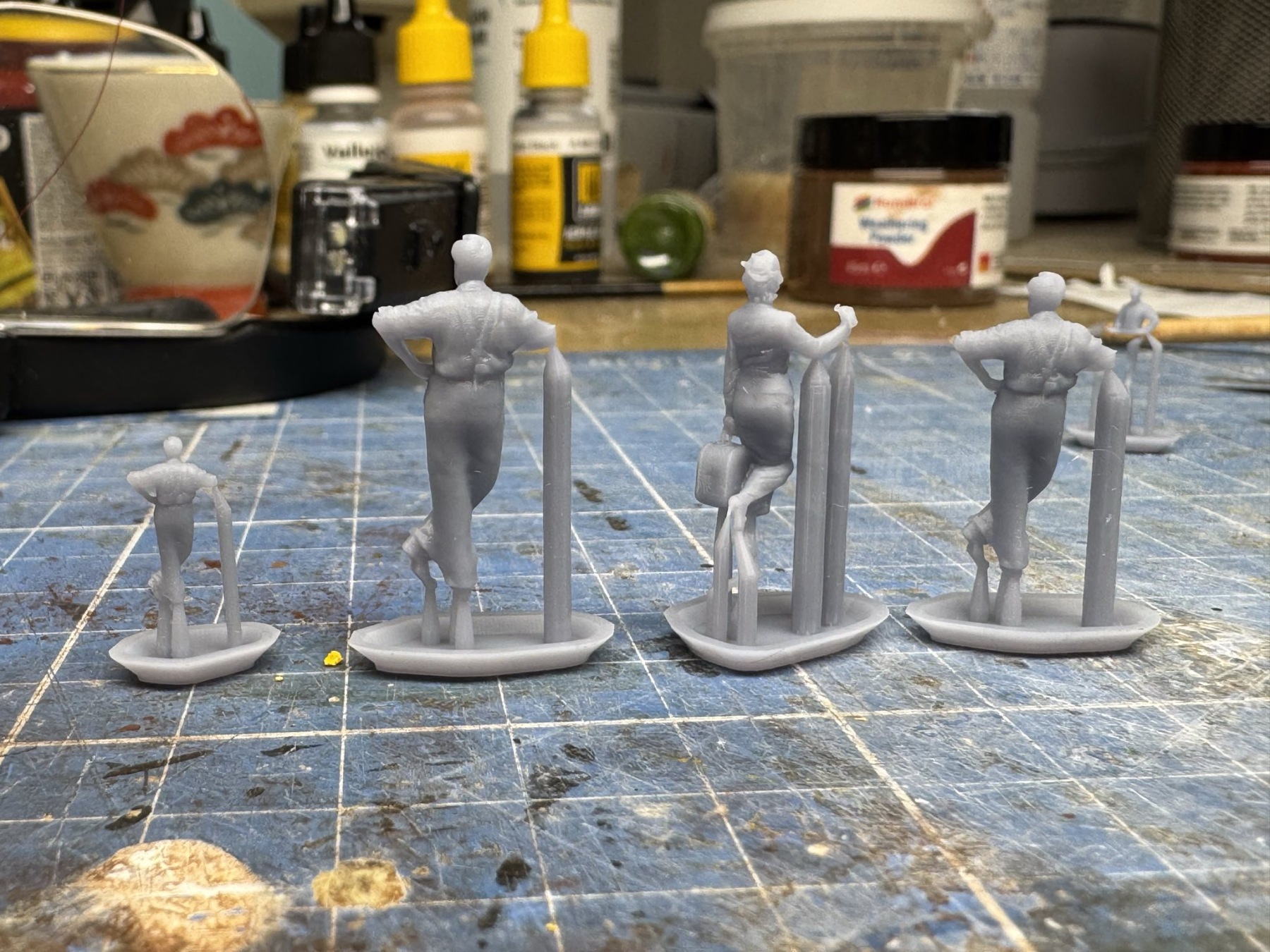

Hier zie je mijn eerste serie poppetjes. Een mannetje in OO, H0 en N. En het vrouwtje uit mijn handleiding in OO.
En hier een resin print van deze poppetjes…
De poppetjes zijn wat ruw, maar met een likje verf best bruikbaar op de modelbaan. En waarschijnlijk niet eens zoveel minder gedetailleerd dan de poppetjes die je kunt kopen.

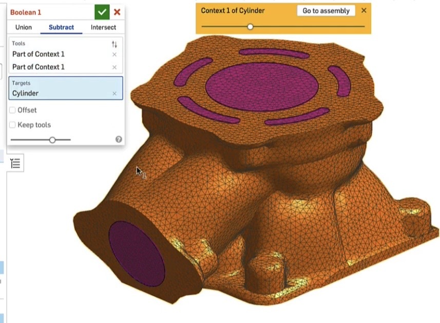

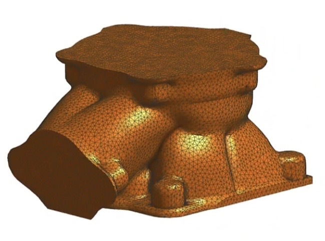

De volgende stap is hoe we de aangemaakte 3D bestanden zo in Onshape kunnen gebruiken dat ze ook goed te bewerken zijn. De met de in mijn handleiding beschreven methode levert .STL bestanden op in het mesh formaat. Onshape werkt standaard echter met solid materiaal. Maar je kunt ook werken met zogenaamd mixed-modeling waarbij meshes én solids samen gebruikt kunnen worden, lijkt daarbij heel veel belovend. Nu nog even uitzoeken hoe e.e.a. precies werkt.

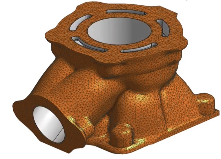

Hier zie je een geīmporteerd mesh ontwerp. Herkenbaar aan de vele driehoekjes:

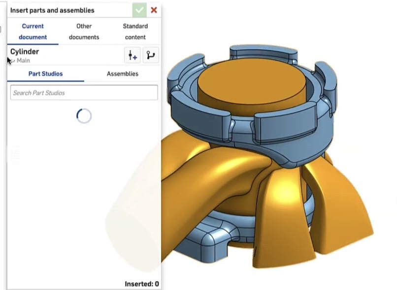

Hier zie je een solid in dezelfde werkomgeving:
Hier zijn de mesh en solid gecombineerd:
En met een boolean opdracht wordt de massa van de solid verwijderd:

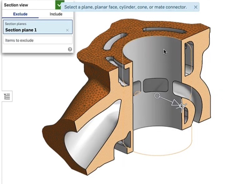

En als je de ontwerptekening “door zaagt” ziet het er zo uit:
De boodschap is helder. Het is mogelijk om de geïmporteerde mesh bestanden te bewerken in Onshape. En dat gaat twee kanten op. Iets toevoegen, of zoals hierboven iets weghalen. Zo zou je een klassiek ornament kunnen maken op basis van een foto van een bestaand gebouw, en dat toevoegen aan een stationsgebouw dat je aan het ontwerpen bent in Onshape.

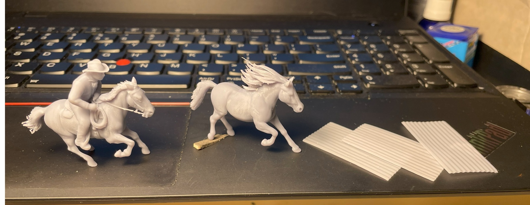

Ook ik ben inmiddels enige tijd bezig met deze techniek. AI als hulpmiddel om unieke
figuren en accessoires voor mijn western baantje in schaal 0 te produceren.
je kunt het zo gek niet bedenken of het werkt: van paarden in galop (met en zonder ruiter)
tot golfplaten voor een nog te bouwen overkapping.  ;)

Ik heb vandaag de manier gevonden om “mixed modeling” toe te passen in Onshape. De voorwaarde is dat het meshbestand dat je aanmaakt water-tight is. Er mogen geen gaatjes in het oppervlak van de aangemaakte vorm zitten. Hoewel De BambuLab slicer bestanden kan repareren, blijkt dat toch maar zo zijn beperkingen te hebben.
Ik heb vandaag andere software gebruikt om van een 2D plaatje een 3D object te maken. Dit plaatje blijkt wel waterdicht, maar vertoont enkele storende fouten, en is minder gedetailleerd dan een object uit MakerLab.
Anyway, ik heb de mesh geïmporteerd in Onshape. En kan er nu twee dingen mee doen: Ik kan er iets aan toevoegen, én ik kan iets verwijderen. Zie mijn bericht van gisteren waarin eea beschreven wordt. In beide gevallen kan ik vanuit assembly een nieuw printbaar .STL bestand maken.
Hierboven het resultaat. Ik heb hetzelfde vrouwtje gebruikt. Ze mist een been en haar koffer klopt niet. Maar dat komt door het 2D/3D programma. Links heb ik een paal toegevoegd door de te brede koffer, rechts heb ik er een gat in geboord.
Het is nu dus erg makkelijk om allerlei mooie ornamenten toe te voegen aan gebouwtjes die je aan het ontwerpen bent. Dat kan zelfs de moeite waard zijn voor hobbyisten die zweren bij plaatmateriaal, mes en lijm. Gewoon een extra tooltje in je gereedschapskist.
