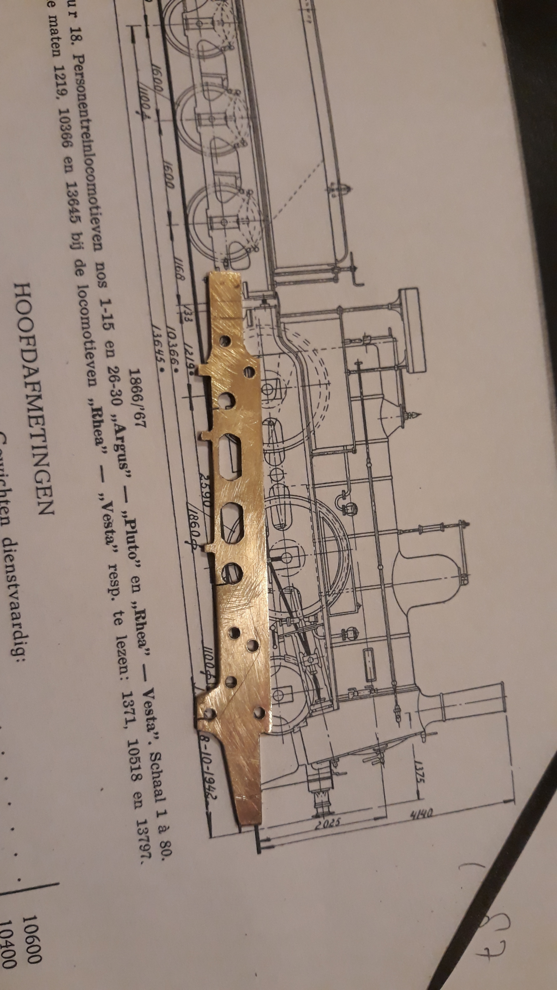

Een stapeltje op de kopieermachine, naar 1:87 verschaalde tekeningen uit Karskens wordt gebruikt om de onderdelen te maken: uitknippen, op messing lijmen en uitzagen. De juiste schaalmaten zijn zo vanzelf gegarandeerd. De aandrijving zit op de achterste drijfas, en de eerste drijfas wordt samen met de loopas onder een compensatieboompje geplaatst. Daarnaast wordt het 'loaded tender'-principe toegepast, dus de tender rust met een lip op een lip achterop de loc, zodat het gewicht van de tender de adhesie van de loc verhoogt. Het resultaat is gewoon goed, zeker met de pulsbreedteregelaar, waar deze motortjes zeer goed op reageren.
Voor de stroomafname heb ik Pogo-pins in de loc toegepast, en ouderwetse fosforbrons-stripjes in de tender.

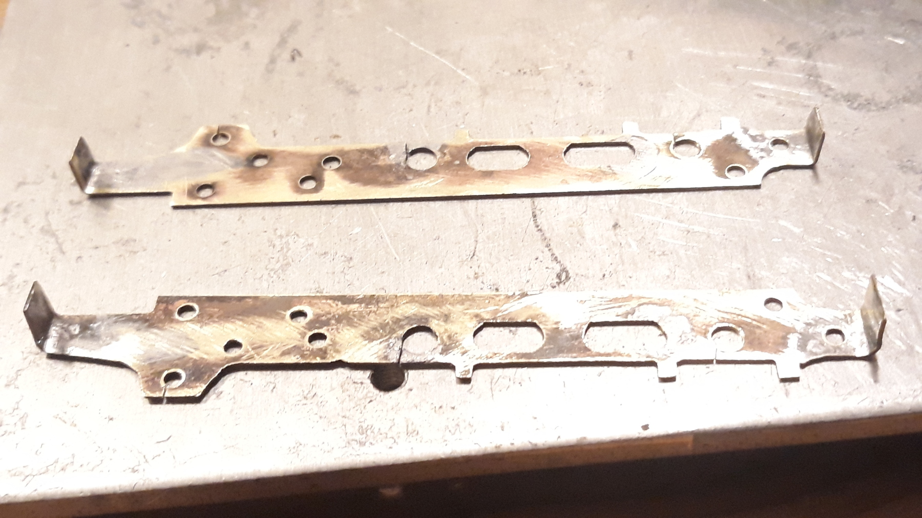

We beginnen dus met een tekening, en markeren daarop de omtrek van het frame plus een soldeerlip voor en achter (die later wordt omgezet). Hierop tekenen we ook vast alle te boren gaten aan. Dit zijn 5 soorten gaten. Een uitgeknipte kartonnen omtrek van het motorblokje is handig hulpje om de beschikbare plaatsen te bepalen, of anders het blokje zelf.  Het gaat om de volgende gaten:
- 1. in de frameplaten zitten een aantal openingen. Deze moeten met de figuurzaag uitgezaagd worden, dus teken in elke te zagen opening 1 boorgaatje.
-  2. Dwarsverbindingen gaan we maken van 2mm rond messing, dus de plaatsen hiervan markeren we). Deze moeten we zelf kiezen, bv. op 2 of 3  plaatsen. Houd rekening met de positie van de aandrijfunit, en zorg dat er enige manoevreerruimte is om deze straks tussen de platen te plaatsen zonder last te krijgen van een dwarsverbinding
- 3. Gaten voor de assen: deze moeten uiteindelijk overeenkomen met resp. de as van de aandrijfunit (3mm) en de door uw gekozen drijf- en loopassen, of hun lagerbusjes. In eerste instantie boren we ze op 1 of 1,5 mm.
- 4. een 1mm gat voor de as van de compensatie-boom, ca. 2-3 mm boven het midden van de lijn tussen loopas en voorste drijfas.
- 5. 2mm-gaten voor de Pogo-pins+isolatie: deze komen ter plekke van de wielbanden; kies een locatie die geen conflicten oplevert met andere onderdelen zoals de aandrijfunit en de compensatie-boom. In mijn exemplaar draait de compensatie-boom tussen twee pogo-pins door, maar als uw pins langer zijn kan dat misschien niet. De loopas heb ik niet voorzien van pins want deze draait dan niet meer lekker mee. Met vier drijfassen plus twee of vier tenderassen met stroomafname blijkt de loc goed te lopen.

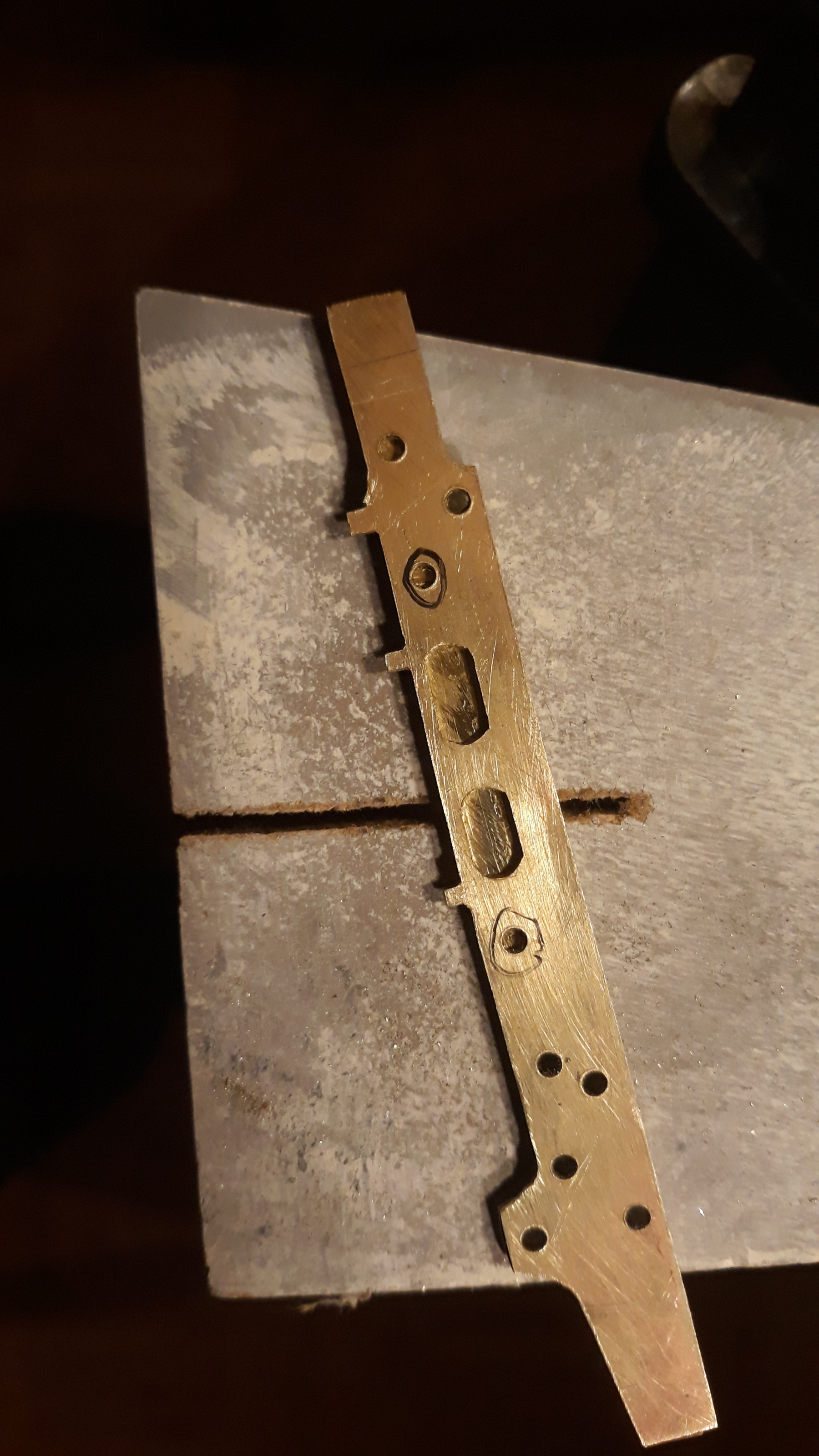

Als dit allemaal klaar is, onderstel enigszins ruim uit de tekening knippen. Twee stroken messing, elk groot genoeg voor 1 frameplaat, op elkaar solderen, en hierop de tekening lijmen. Dan de gaten boren, dan alles uitzagen (ruim) en met de metaalvijl strak en op maat vijlen. Het boren moet met een boorkolom gebeuren, want de asgaten moeten echt zuiver haaks zijn.
Tekening erop lijmen (het beste met van die heldere knutsellijm, geen pva want het vocht daarin vervormt de tekening. Plakstift kan evt. ook
Boren, zagen, vijlen. Zorg dat de twee frameplaten echt gelijk worden en de kopse kanten van het materiaal netjes haaks. Het beste is iets te ruim uitzagen, en dan strak vijlen.

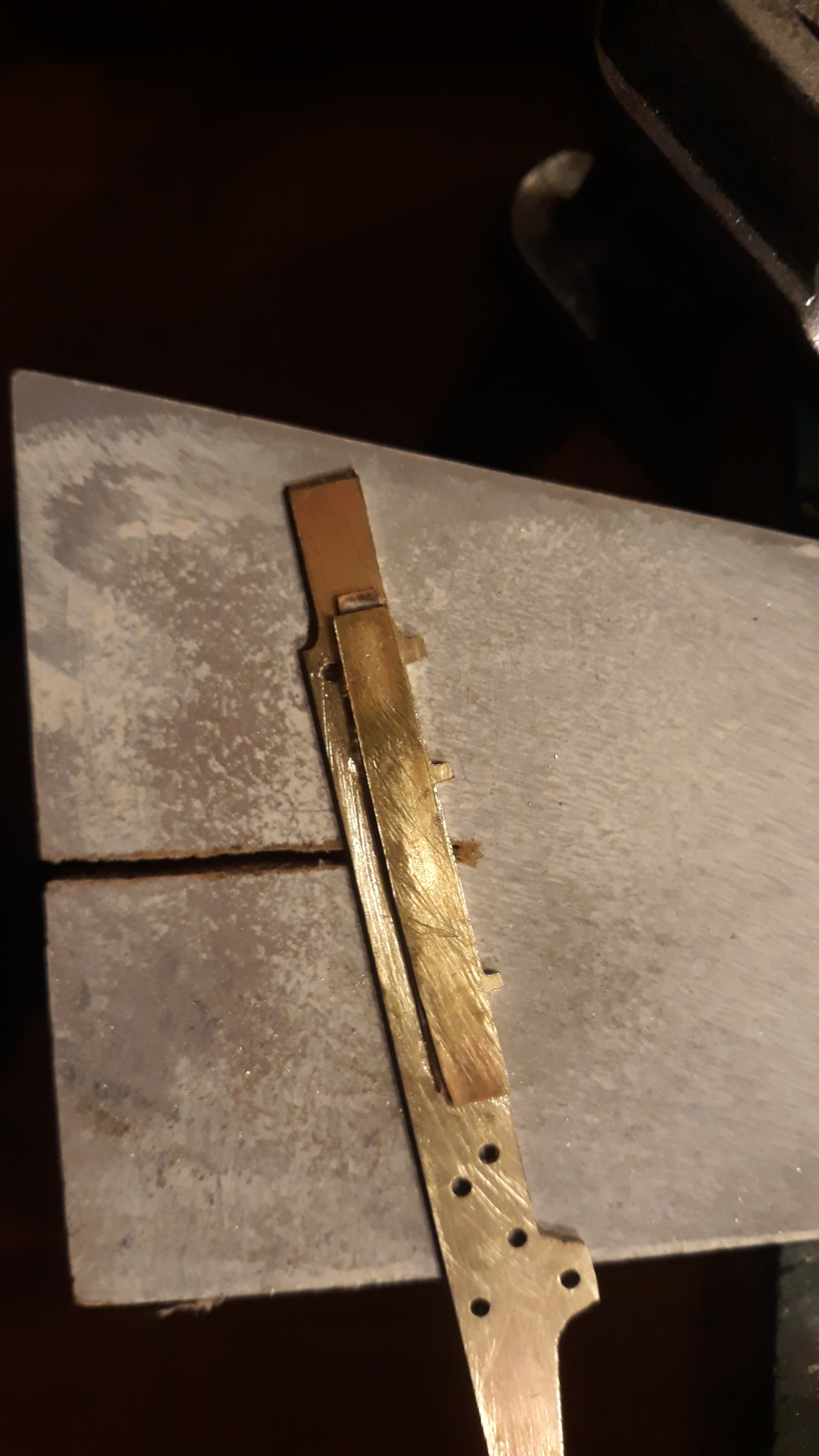

De volgende stap is het boren van de koppelstangen. Hiervoor nemen we twee messing 0,5 mm strookjes van ruim voldoende lengte en hoogte, en solderen deze weer op elkaar. Dit geheel solderen we nu op de frameplaten over de asgaten. Vanaf de andere kant kan nu onder de boorkolom met dezelfde diameter (1 of 1,5 mm) opnieuw door de asgaten geboord worden, zodanig dat we straks koppelstangen krijgen waarvan de gatafstand zuiver gelijk is aan de afstand tussen de asgaten in het frame. Dit is een absolute voorwaarde voor een goed lopende loc, en meten is hier niet nauwkeurig genoeg: de gaten moeten samen geboord worden. Uiteraard moet hierbij de te doorboren sandwich, met het smallere koppelstangen-deel onder, indien nodig goed ondersteund worden zodat deze tijdens het boren echt vlak onder de boorkolom blijft liggen.
Een alternatief is het boren van de asgaten bij de hierboven genoemde stap even over te slaan, en deze alleen te markeren door met een centerpunt of spijker kleine putjes op de beide plekken te slaan. Na het verwijderen van de tekening worden dan horizontale en verticale lijnen door de putjes in het messing gekrast, zodanig dat na het opsolderen van de plaatjes voor de koppelstangen, hun positie kan worden teruggevonden, en het geheel vervolgens in één keer samen met 1,5 kan worden doorgeboord. Nu kan de gehele messing sandwich, met de smalle plaatjes boven, makkelijker stabiel onder de boorkolom worden gelegd. Ik heb zelf de eerder genoemde methode gevolgd en heel precies door de reeds geboorde gaten in het frame geboord, met goed resultaat.
 Na het boren kunnen de plaatjes voor de koppelstangen worden losgesoldeerd en verder in de juiste vorm gezaagd en gevijld. NB: de gaten in de koppelstangen zijn bedoeld voor de krukpennen plus hun bus(je), en dus kleiner dan de asgaten; na het gezamelijk boren met 1 of 1,5 mm moeten alleen de asgaten in het frame worden vergroot. Doe dit in stapjes van steeds hooguit 1 mm groter. De asgaten worden uiteindelijk sleuven richting de onderkant, en het materiaal 'onder' het asgat komt ons straks nog van pas, dus niet wegzagen. Sowieso uitkijken dat de sleuf niet breder wordt dan het asgat, dus aan de veilige kant zagen en later bijvijlen. De uiteindelijke diameter bepaalt u met de assen die u gaat gebruiken. In het geval van dit model 3,0mm voor de achterste loopas (de asdiameter van het aandrijfblokje), en 3,5 mm voor de voorste (nl. 3,2 van de Engelse Alan Gibson-assen plus hun lagerbusje -- over de keuze van wielen kom ik nog te spreken).
    Controleer opnieuw of alles aan de frameplaten naar wens is. Zo ja, dan kunnen ze van elkaar worden losgesoldeerd en weer vlakgevijld. De soldeerlippen voor en achter worden haaks omgezet in een bankschroef. Controleer met de tekening of de lengte (minus voor- en achterplaat) klopt en of de platen nog steeds even lang zijn.

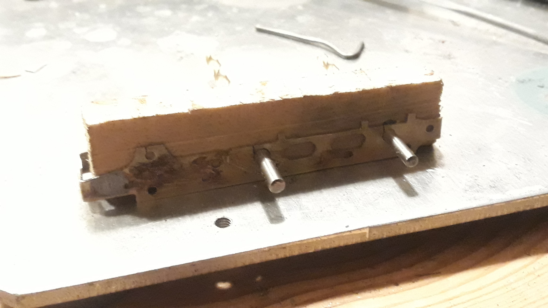

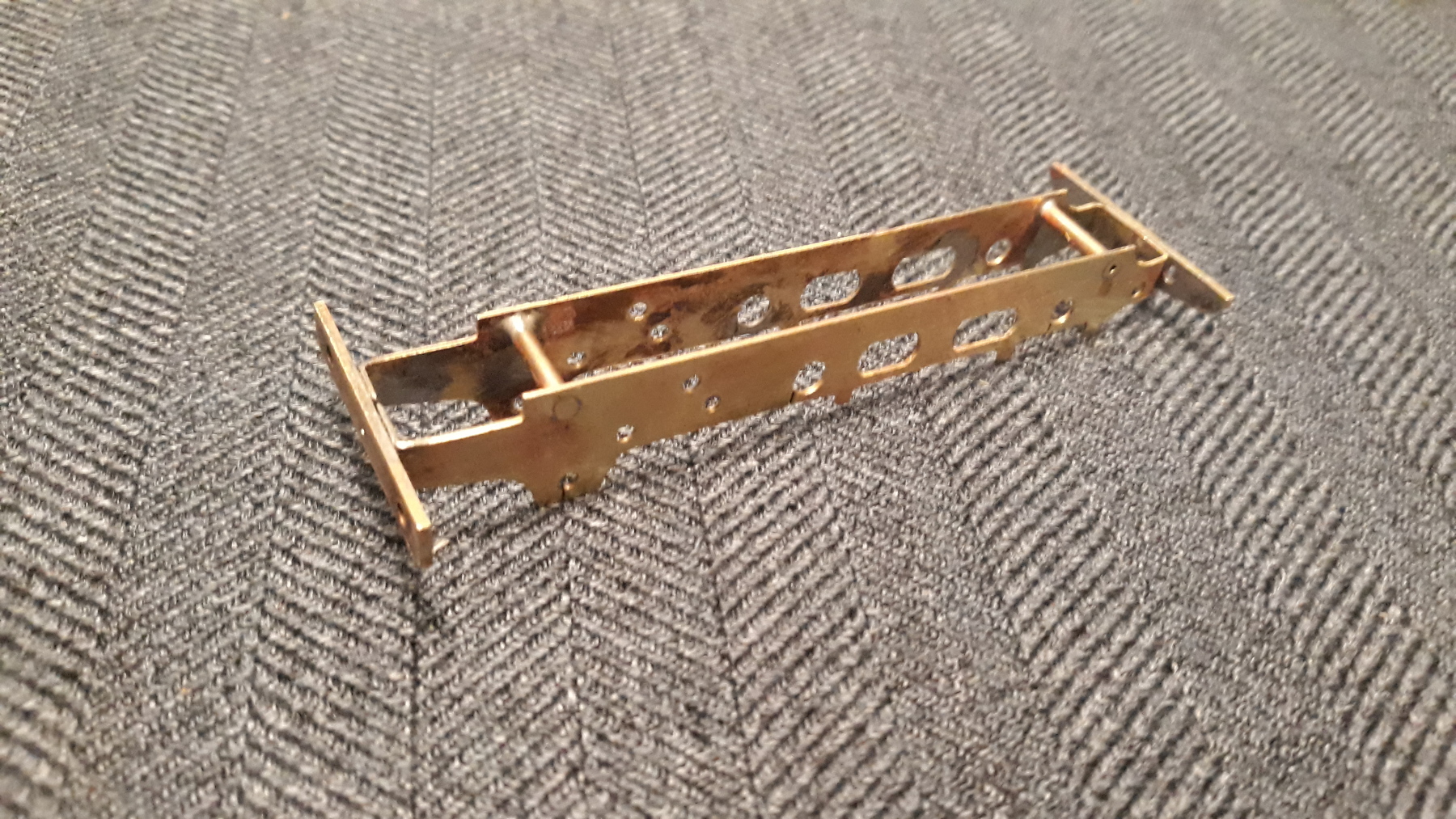

Nu gaan we het frame samen solderen. Neem een perfect vlakke plaat (bv. de onderzijde van een glazen snijplank) en een of meer stukjes hout of MDF van 10 mm. Plaats de frameplaten op de plaat, met het hout ertussen, en steek staafjes rond messing in de gaten voor de dwarsverbindingen (staafjes van gelijke diameter als de gaten). Ze hoeven niet uit te steken, u moet dit straks toch vlak vijlen. In of tussen het hout moet hiervoor dus plaats zijn, en u moet het hout straks ook weer weg kunnen halen als de dwarsverbindingen vast zitten. Steek lange rechte staven in de asgaten (ook weer gelijke diameter als de gaten -- boortjes zijn hiervoor heel geschikt), en bevestig de bufferbalk en achterplaat provisorisch bv. met krokodillenklemmen.
Controleer nu heel zorgvuldig of alles haaks, vlak, recht en evenwijdig staat: de langere staven in de asgaten zijn hierbij een gids. Zit alles goed, soldeer dan de dwarsverbindingen vast. Het frame heeft nu enige samenhang, Plaats de bufferbalk en achterplaat in hun correcte posities, controleer alles opnieuw en soldeer ook deze vast.
