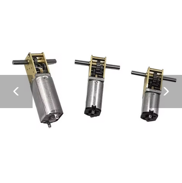

“Mini 050/ N30/ N20 Full Metal Gearbox Worm Gear Motor DC 3V-12V 4RPM-762RPM Slow Speed T-shaped Dual Shaft D-shaft”
Eerst nu even fast forward naar het moment dat ik al een werkend onderstel had, om het verhaal over de ervaringen met deze motortjes af te maken. De breedte van de tandwielkast is 10mm, ideaal voor een H0-stoomloc. De N20 en N30 motortjes hebben ook die breedte, de 050 is wat breder (12 mm), en daarmee niet toe te passen in deze oude generatie stoomlocs maar vermoedelijk wel in wat latere, grotere locs zoals 5500, 3700, 3900, 6000 enz.
Ik heb eerst de kleinste variant (N20 met 381 rpm) in het model gebouwd. Een goed aantal omwentelingen ligt rond 200/min, maar dat was vorig jaar in combinatie met die motor niet beschikbaar (nu wel, zie ik zojuist). De resultaten waren bemoedigend, maar niet echt overtuigend: net te weinig power voor bogen en hellingen, ook niet na toevoeging van een slipband. De N30 motor (10 mm langer) bleek echter, bij nader inzien, ook nog in deze loc in te passen, en bovendien beschikbaar met een tandwielkastje van 200 rpm. Dus de wielen overgezet, en toen was het wel raak: zo hebben we voldoende power voor een realistisch bedrijf voor zo'n loc (dwz 4-8 twee-assers, op de schaarse oude foto's zie je zelden langere treinen). De as heeft een D-vorm maar dat is geen bezwaar. Ik heb de as zoals geleverd simpelweg met een slijpschijfje in de Dremel op de juiste breedte gebracht, en daarna de wielen gemonteerd. Op die wielen kom ik nog terug.

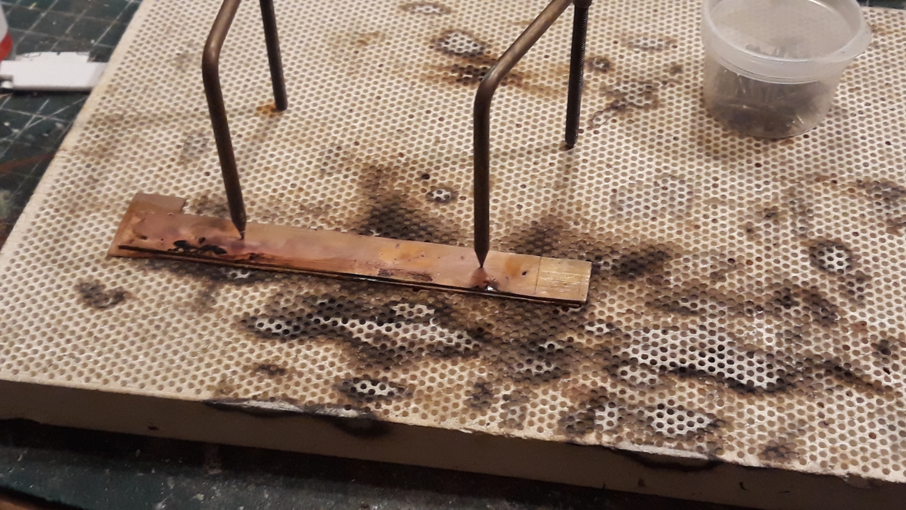

Als dit allemaal klaar is, onderstel enigszins ruim uit de tekening knippen. Twee stroken messing, elk groot genoeg voor 1 frameplaat, op elkaar solderen, en hierop de tekening lijmen. Dan de gaten boren, dan alles uitzagen (ruim) en met de metaalvijl strak en op maat vijlen. Het boren moet met een boorkolom gebeuren, want de asgaten moeten echt zuiver haaks zijn.

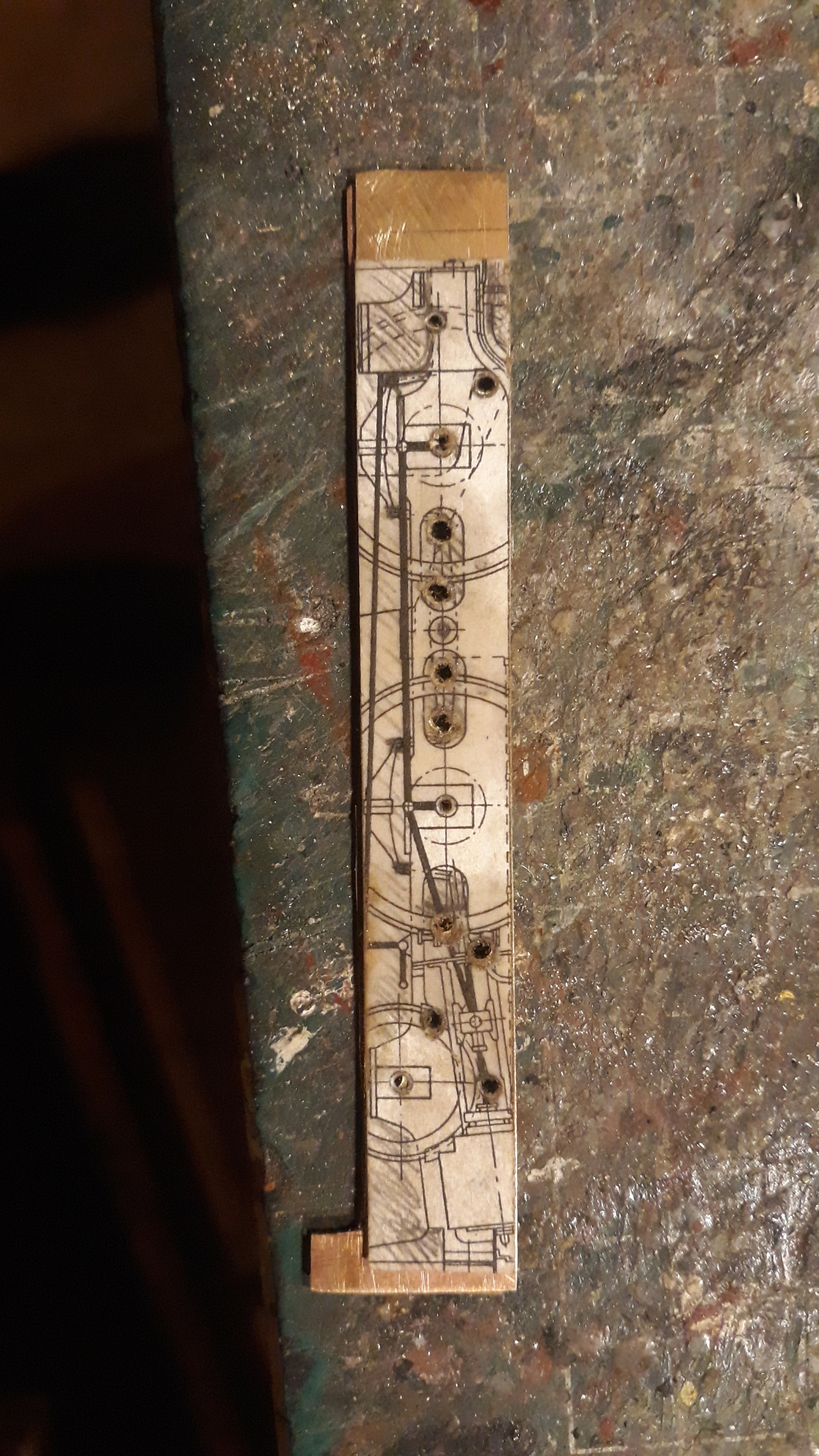

Tekening erop lijmen (het beste met van die heldere knutsellijm, geen pva want het vocht daarin vervormt de tekening. Plakstift kan evt. ook

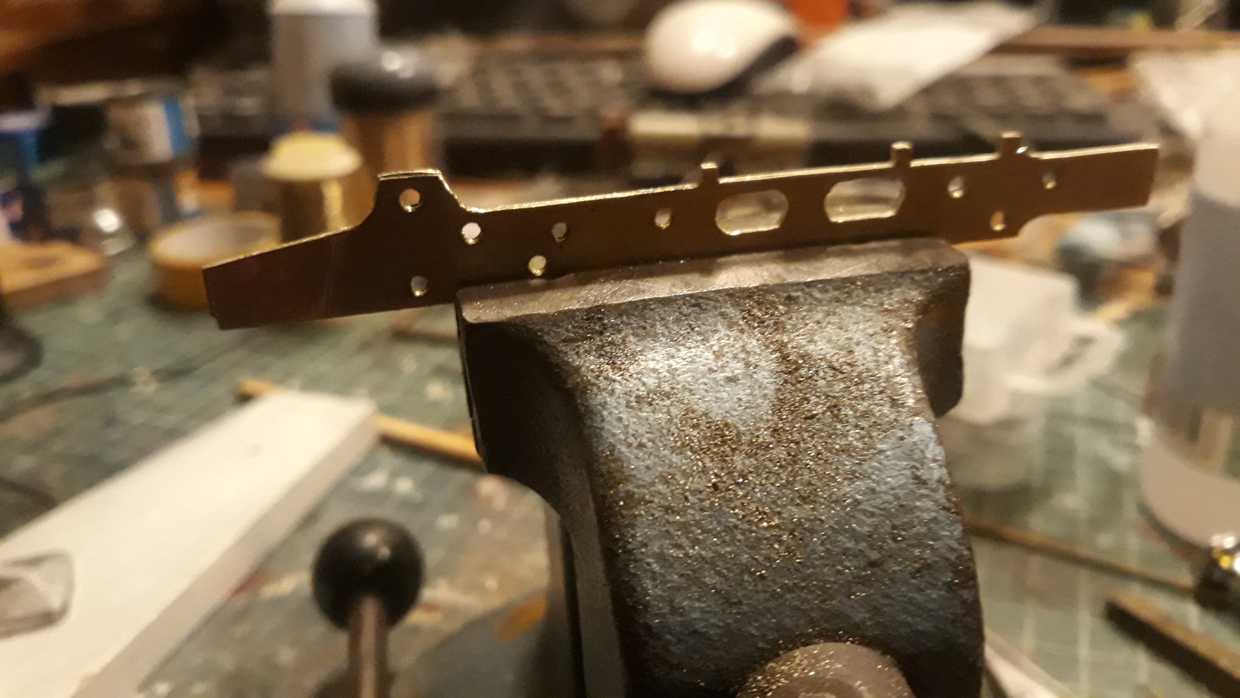

Boren, zagen, vijlen. Zorg dat de twee frameplaten echt gelijk worden en de kopse kanten van het materiaal netjes haaks. Het beste is iets te ruim uitzagen, en dan strak vijlen.
Dag Jan, grote waardering voor het scratch bouwen wat je zo doet. Suggestie voor het gelijk krijgen van de twee frameplaten: heb je een bovenfrees met kruistafel zoals bijvoorbeeld de MF 70 van Proxxon (veel eenvoudiger en goedkoper ken ik niet)? En klem dan 2 platen op elkaar en frees ze in een keer allebei gelijk. Mits goed strak op elkaar geklemd gaat dat 2 dezelfde frameplaten opleveren.
Je hebt het over solderen: je kunt natuurlijk 2 platen op elkaar solderen, met het risico van vervorming als je ze weer lossoldeert. Daarbij heb je met de freestafel gewoon haakse kanten met een rechte vingerfrees.

@Ivo -- zeker kun je dit professioneler doen met een freesbank. Maar wat ik wil laten zien is eigenlijk juist het tegendeel, namelijk dat dit ook lukt met relatief simpel gereedschap, al ontkom je niet aan het verwerven van wat soldeervaardigheden en minimaal een bankschroef, soldeerbout, soldeerbrandertje en een goede figuurzaag. Maar dat is allemaal toch van een eenvoudiger categorie dan een freesbank. De boorkolom is ook noodzakelijk, maar die heb je maar een paar keer nodig dus daarvoor kun je nog een bevriende buurman/oudoom/fietsenmaker die zo'n ding heeft lief aankijken. De mijne vond ik trouwens ooit bij een kringloopwinkel. De overstap naar professioneler gereedschap zoals freesbanken en weerstandssoldeerstations kun je dan uitstellen tot je wat basiservaring hebt en zeker weet dat het iets voor je is, of overslaan. Dit is al mijn derde goed lopende stoomloc-frame dat ik bouw met alleen de bovengenoemde basisuitrusting en de bouwwijze dit ik hier laat zien. Wat ik wil zeggen is: schrik niet terug voor beginnen met zelfbouw, je kunt meer dan je misschien denkt. Ook met het basisgereedschap dat we allemaal wel hebben.
