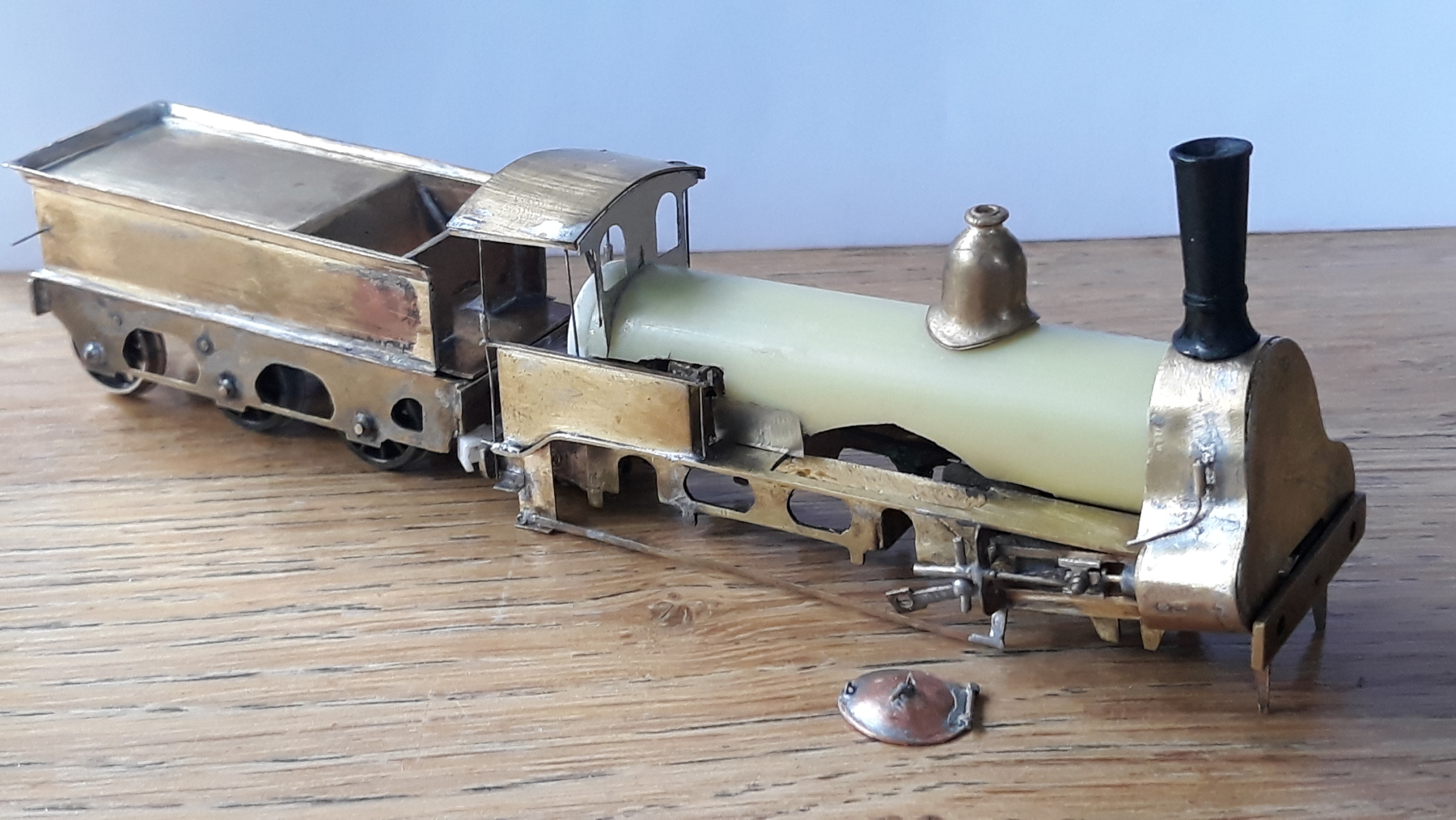

Er is op dit forum al eens een topic geopend met informatievraag over deze locs, met een plaatje:
De huidige toestand van mijn project is zo, met dien verstande dat de loc al rijdt en hier alleen gedemonteerd is omdat ik het onderstel binnenkort wil gaan spuiten (de dom wordt nog vervangen door een betere). Dus met de onderdelen losjes in elkaar gezet:

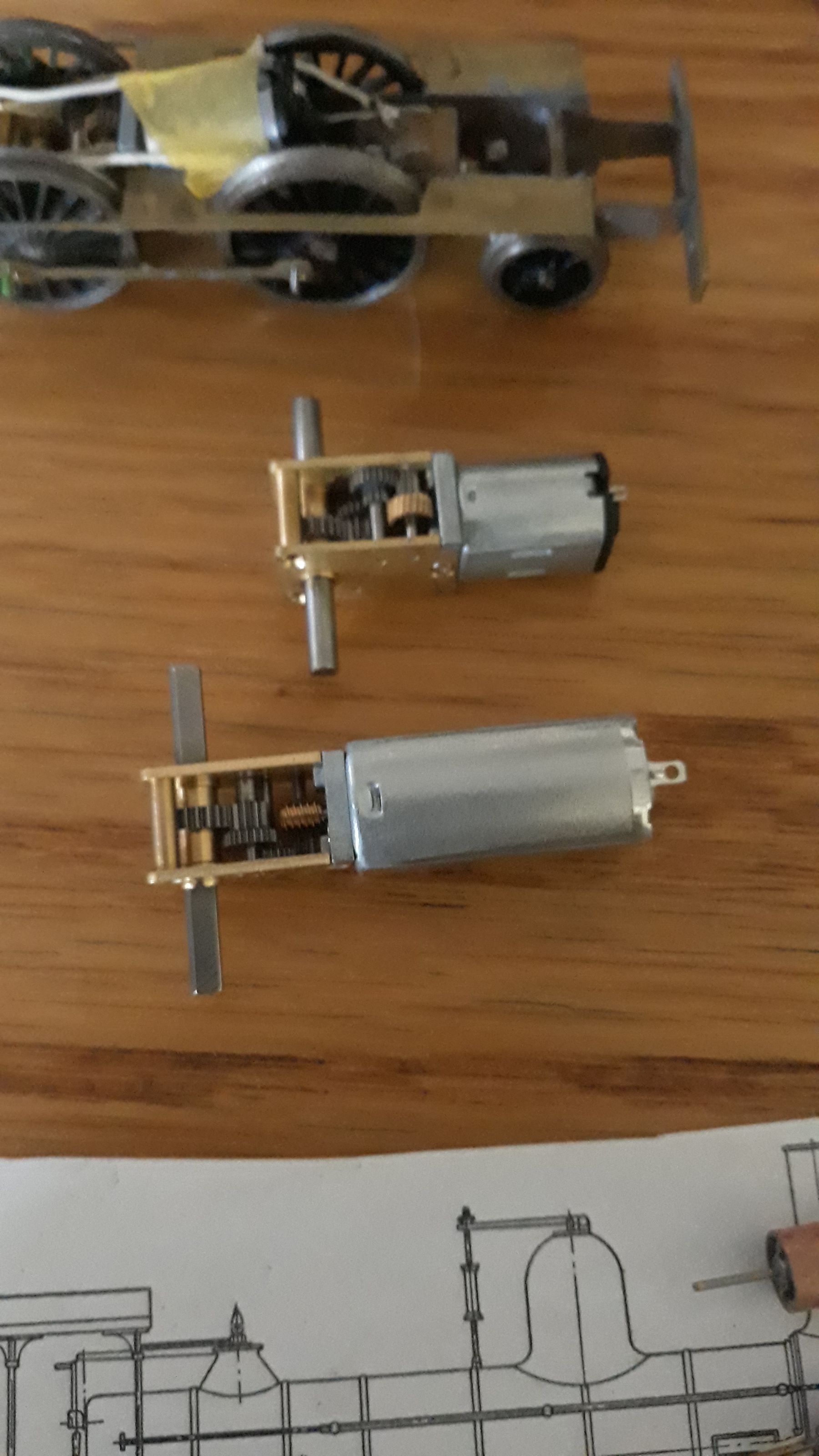

Centraal in het project staat een geïntegreerde motor+aandrijving-combinatie beschikbaar op de website van een zekere grote aanbieder uit het verre Oosten. Deze vondst bracht mijn project in een stroomversnelling, en met wat proberen blijkt hier inderdaad relatief gemakkelijk een goed lopende loc mee te maken.

   Enig puzzelen met een naar schaal 1:87 gecopieerde tekening uit het boek van Karskens, Stoomlocomotieven van de HIJSM, en maatschetjes van motortjes en beschikbare tandwielkastjes liet zien dat het plan uitvoerbaar was, al zou de trekkracht waarschijnlijk bij gebrek aan gewicht beperkt blijven. Het idee leidde een tijd lang een slapend leven in een doosje met alvast verzamelde onderdelen, zoals een kandidaat-motor, twee kruiskoppen eigenlijk bedoeld voor schaal TT, een geschikte schoorsteen die zich in mijn rommelbak bleek op te houden en de tekening. De vondst van de motor-tandwielcombinaties bracht de zaak in een stroomversnelling. Het gaat om het artikel met de omschrijving daar:

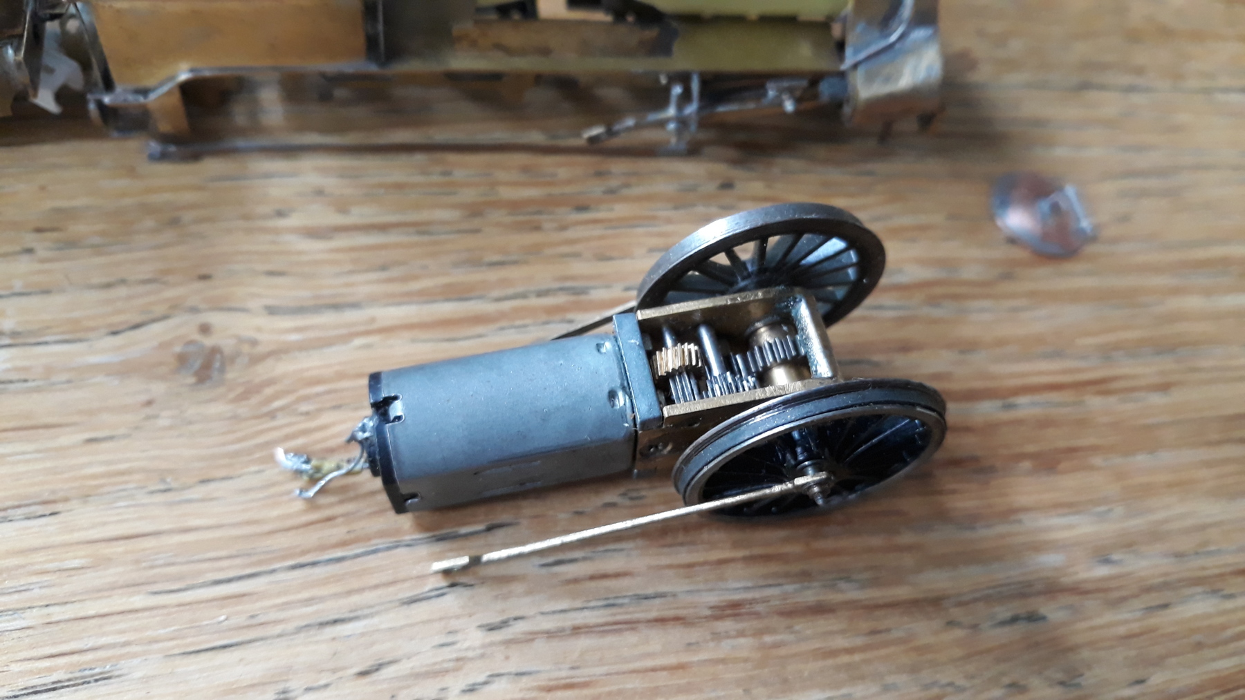

“Mini 050/ N30/ N20 Full Metal Gearbox Worm Gear Motor DC 3V-12V 4RPM-762RPM Slow Speed T-shaped Dual Shaft D-shaft”
Eerst nu even fast forward naar het moment dat ik al een werkend onderstel had, om het verhaal over de ervaringen met deze motortjes af te maken. De breedte van de tandwielkast is 10mm, ideaal voor een H0-stoomloc. De N20 en N30 motortjes hebben ook die breedte, de 050 is wat breder (12 mm), en daarmee niet toe te passen in deze oude generatie stoomlocs maar vermoedelijk wel in wat latere, grotere locs zoals 5500, 3700, 3900, 6000 enz.
Ik heb eerst de kleinste variant (N20 met 381 rpm) in het model gebouwd. Een goed aantal omwentelingen ligt rond 200/min, maar dat was vorig jaar in combinatie met die motor niet beschikbaar (nu wel, zie ik zojuist). De resultaten waren bemoedigend, maar niet echt overtuigend: net te weinig power voor bogen en hellingen, ook niet na toevoeging van een slipband. De N30 motor (10 mm langer) bleek echter, bij nader inzien, ook nog in deze loc in te passen, en bovendien beschikbaar met een tandwielkastje van 200 rpm. Dus de wielen overgezet, en toen was het wel raak: zo hebben we voldoende power voor een realistisch bedrijf voor zo'n loc (dwz 4-8 twee-assers, op de schaarse oude foto's zie je zelden langere treinen). De as heeft een D-vorm maar dat is geen bezwaar. Ik heb de as zoals geleverd simpelweg met een slijpschijfje in de Dremel op de juiste breedte gebracht, en daarna de wielen gemonteerd. Op die wielen kom ik nog terug.
