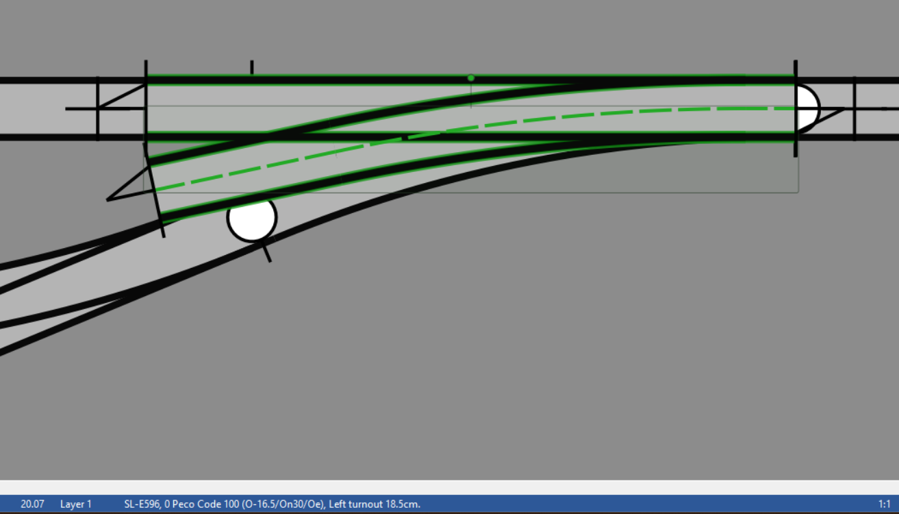

Peco heeft ook een hele mooie serie met 0e materieel. Jawel, smalspoor maar daardoor relatief korte en scherpere wissels. De bielsen (bielzen?) zal je aan moeten passen, maar de geometrie etc is misschien wel bruikbaar. Een paar houten stokjes ertussen lijmen is technisch simpeler dan een afdekhoedje bedenken voor een puntstuk.....
Rogier
  • Berichten: 5200
Re: Een insulfrog polariseren.
« Reactie #2 Gepost op: 25 September 2025, 12:18:18 »
Bedankt voor je antwoord. Ik vond zojuist in anyrail SL-595/6 (ik denk dat je die bedoelt?) maar die zijn helaas ook te ruim. Wel een kudo voor creatieve idee  :angel:
Ik heb (volgens mij) in mijn 0e baantje destijds een kortere gebruikt, want de SL595/6 is al 20cm lang. Maar welke dat was, ik kan hem ook niet echt meer online vinden..... Maar volgens mij waren er destijds voor 0e 2 verschillende soorten, beide Electrofrog......
