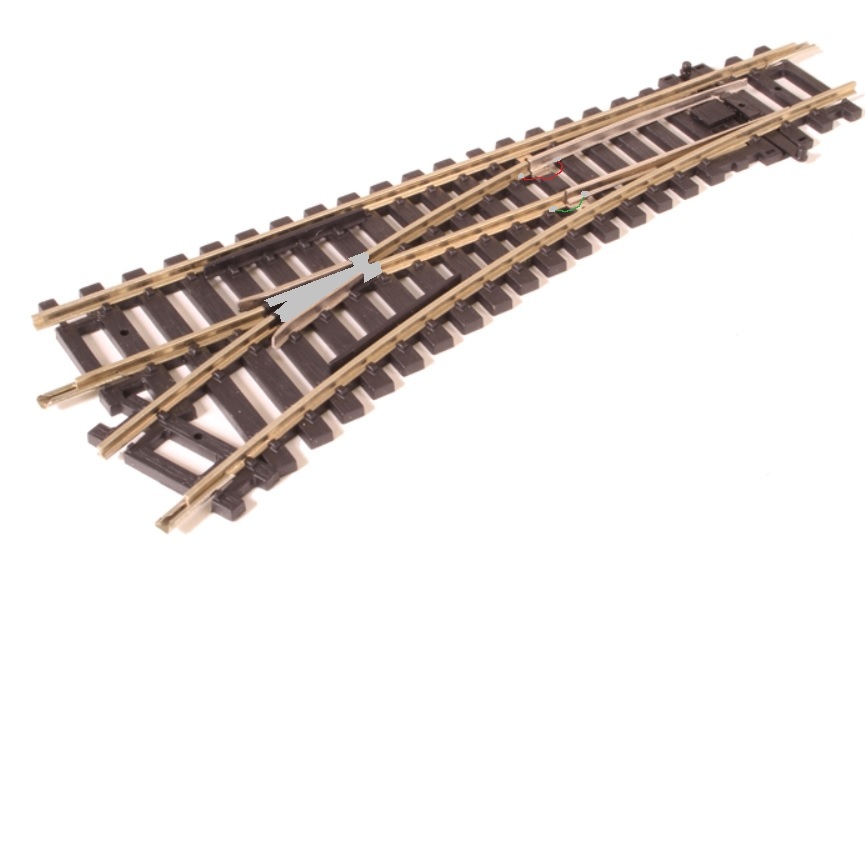

Er popte een vraag in mijn hoofd. Omdat... redenen, wil ik een redelijke scherpe wissel van of bachmann of hornby gebruiken. Dit is de bachmann 36-872
Zoals jullie kunnen zien, het is een insulfrog. Vanwege een redelijke collectie aan 2-assige locs, wil ik eigenlijk een wissel met punstukpolarisatie. De Peco streamline code 100 dingen zijn te ruim helaas.
Toen moest ik terugdenken aan een Hein vitrine die ik gezien heb. Die had kopertape in de gleuven gedaan zodat de ledstrips van al je rijtuigen aan gaan.
Zou je er nu mee weg kunnen komen als je dat kleine kunststof puntje in het hartstuk bedekt met kopertape? Gezien het feit dat het insulfrogs zijn, heb je niks te verliezen. Er af trekken kan altijd nog. Wellicht op voorhand een draadje solderen.
Als iemand een ander alternatief weet of een wissel kan opnoemen die ongeveer dezelfde geometrie heeft, be my guest.

Peco heeft ook een hele mooie serie met 0e materieel. Jawel, smalspoor maar daardoor relatief korte en scherpere wissels. De bielsen (bielzen?) zal je aan moeten passen, maar de geometrie etc is misschien wel bruikbaar. Een paar houten stokjes ertussen lijmen is technisch simpeler dan een afdekhoedje bedenken voor een puntstuk.....

Bedankt voor je antwoord. Ik vond zojuist in anyrail SL-595/6 (ik denk dat je die bedoelt?) maar die zijn helaas ook te ruim. Wel een kudo voor creatieve idee  :angel:

This point is the same size as a Hornby point but does not work in the same way electrically. This point does not isolate the track which is not in use, this is perfect for DCC use. If using for analogue it will keep sidings etc. live at all times. For points which isolate the track not in use, see R8072 or ST-240.
Zie hattons

Je bent niet de eerste met dit idee, Bas:
Klik op de afbeelding voor het hele verhaal (stukje naar beneden bladeren).
Laten etsen zie ik mezelf niet doen, volgens mij gaat dat meer peso's kosten dan ik leuk vind. Maar het idee is idd niet veel anders dan met koper tape.
Bij ome alie kan ik plaatjes/rollen kopen tussen de 0.01mm dik en 0.6mm dik. Daar kan ik wel driehoekjes uitknippen met een schaar. Ik denk wel dat 0.01mm wellicht te excessief dun is? Misschien dat 0.1mm beter is   ???
Zou stroomgeleidende inkt werken eigenlijk? Ik ben bang dat je dat er na 3x rijden af poetst. Nu ging ik even kijken omdat ik wist dat hackerstore.nl dat had in het assorti. Helaas zie ik dat niet meer staan, maar ik vond wel weer 'stroom geleidende filament'. Ik ga dat sws niet proberen maar het idee van je eigen rails en wissels 3D printen vind ik wel heel erg intrigerend  ;D

En gewoon het plastic puntstuk helemaal eruit slijpen en vervangen door een zelf uit railstaafjes gesoldeerd puntstuk, is dat een optie?

Of een nieuw puntstuk printen met dat geleidende filament?

Koop een oude Roco wissel (oud type) met messing hartstuk en sloop dat eruit.

Goede ouwe tijd, hadden we het wel goed  :P. Wissels met mechanische puntstuk polarisatie wat gewoon in de aandrijving zat. Geen gedoe met relais, ondervloerse aandrijvingen  ::)
Daar had chatGpt het ook over. Ja misschien wel, maar dat leek we weer zoveel meer werk dan er een stukje koper opplakken  ::)
Ik las trouwens op RMweb dat mensen succes hadden geboekt met silver conductive paint from Maplins . Dat lijkt me nog makkelijker dan een stukje koper plakken
Misschien dat het een goed idee zou zijn, om eerst eens daadwerkelijk die wissels in huis te halen.  ::) Misschien wel handig.

ff herhalen dat hattons die heeft en verkrijgbaar bij amazon voor 15 euro inclus verzending

In bouwmarkten is stroom geleidende verf te koop in hele kleine dure potjes.
Eigenlijk is dat gemaakt voor reparatie van de achteruit verwarming.
Je kan het puntstuk ermee verven.

Ik vond het niet zo gouw bij praxis, ze hadden wel lijm. Amazon lijkt iets leuks te hebben. Ziet er uit als het proberen waard, right?

Bij de soldeermiddelen hing het bij Fixet.
Dit is wat ik bedoel. De wissel tongen zorgen voor de stroom geleiding.
