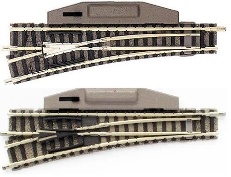

Zoals Klaas al aangeeft: Als de wissels een stroomloos puntstuk hebben (onderste wissel), kunnen de loks hier zo nu en dan op stil vallen. Vooral als er wat langzamer gereden wordt, bijvoorbeeld op stations e.d.
De piccolo rails zijn verkocht zonder- en met stroom geleidend puntstuk. Mocht je de stroomloze hebben, is het (wellicht) een aanrader de baan te upgraden (lees wissels vervangen). Dat kan een hele toestand zijn besef ik.... maar ik zou het er voor over hebben.

Ik heb zeer slechte ervaringen met wissels met stroomvoerend puntstuk. Zodra er ook maar even kortsluiting ontstaat, smelt je hele wissel weg. Die kortsluiting wordt bijvoorbeeld veroorzaakt door locs van een bepaald merk met net iets dikkere wielflenzen. Ik heb ervoor gekozen om alles met een glasvezelpen goed schoon te houden waardoor er steeds goed contact tussen wielen en rail is.

Joespoor, wat jij beschrijft klinkt nogal heftig. Over welke wissels gaat het dan? En waar maken de dikke flenzen kortsluiting?

Het betreft de in de foto getoonde wissel, maar ook de gebogen variant en engels wissel. Het is inmiddels vele jaren geleden, maar ik meen me te herinneren dat het kon gebeuren als het wissel werd "opengereden", iets wat de beste modelspoorder wel eens overkomt. Ik zeg ook niet dat het wissel met stroomgeleidend puntstuk slecht is, maar alleen dat mijn ervaring ermee slecht was. En om terug te komen op het oorspronkelijk probleem: schoonhouden van puntstuk (die stripjes bv.) en wielen is meestal de beste manier om haperen te voorkomen, hoewel twee-assige locs "vatbaarder" zijn dan meer-assige. Wat betreft die laatste categorie had ik onlangs een probleem met mijn BR132 Ludmilla, maar na gedegen onderzoek bleek dat één draaistel de stroom niet goed opnam, cq doorgaf. Nu gerepareerd en loopt, pardon .... rijdt nu weer als een zonnetje. Zie betreffend onderwerp in deze rubriek.

....maar ik meen me te herinneren dat het kon gebeuren als het wissel werd "opengereden", iets wat de beste modelspoorder wel eens overkomt.
Daar zeg je wat. Wissels open rijden moet je niet doen. Het overkomt mij ook wel eens, maar dan grijpt de kortsluitbeveiliging onmiddellijk in. Er is dan geen tijd om het wissel te laten smelten.
