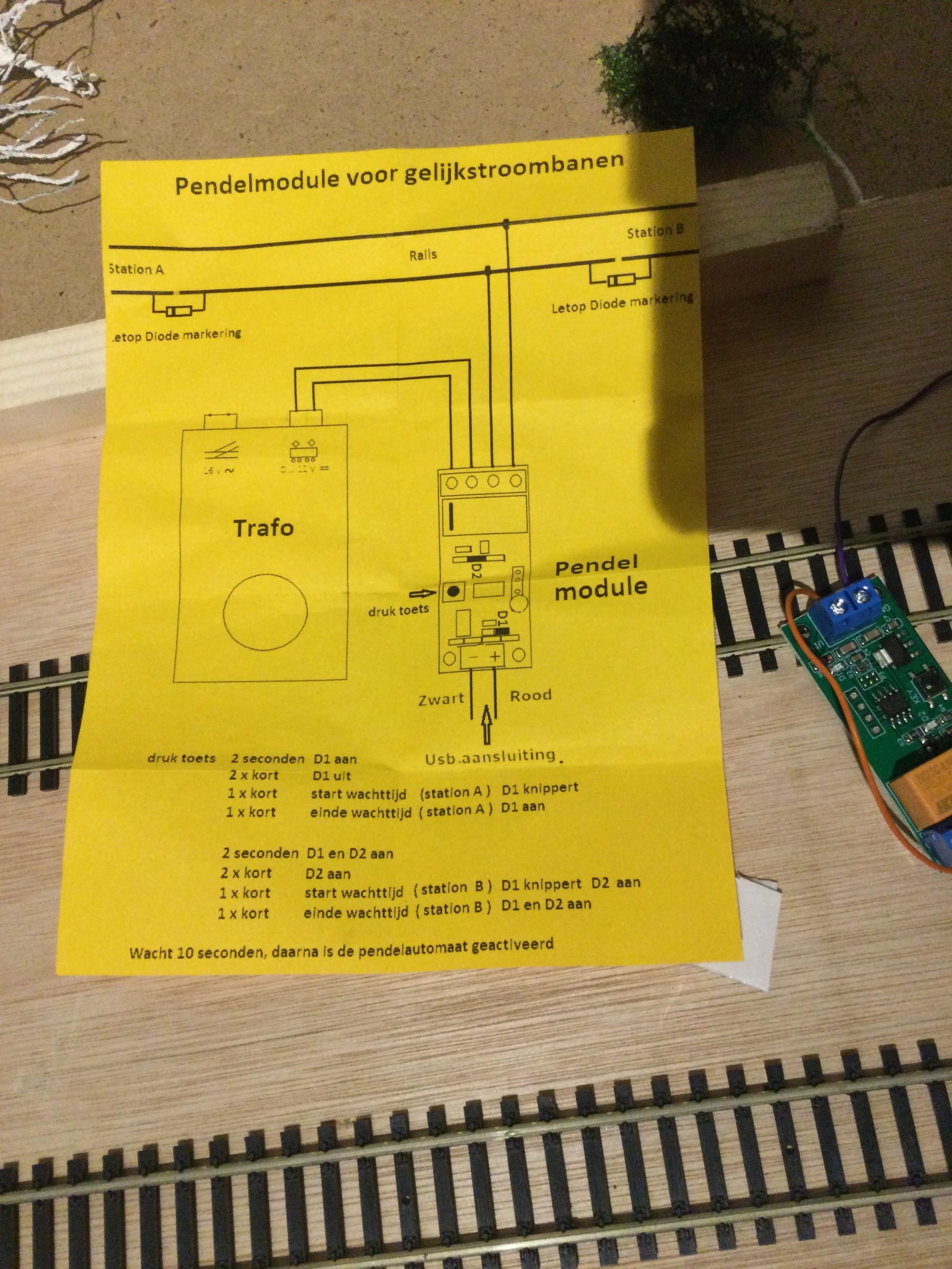

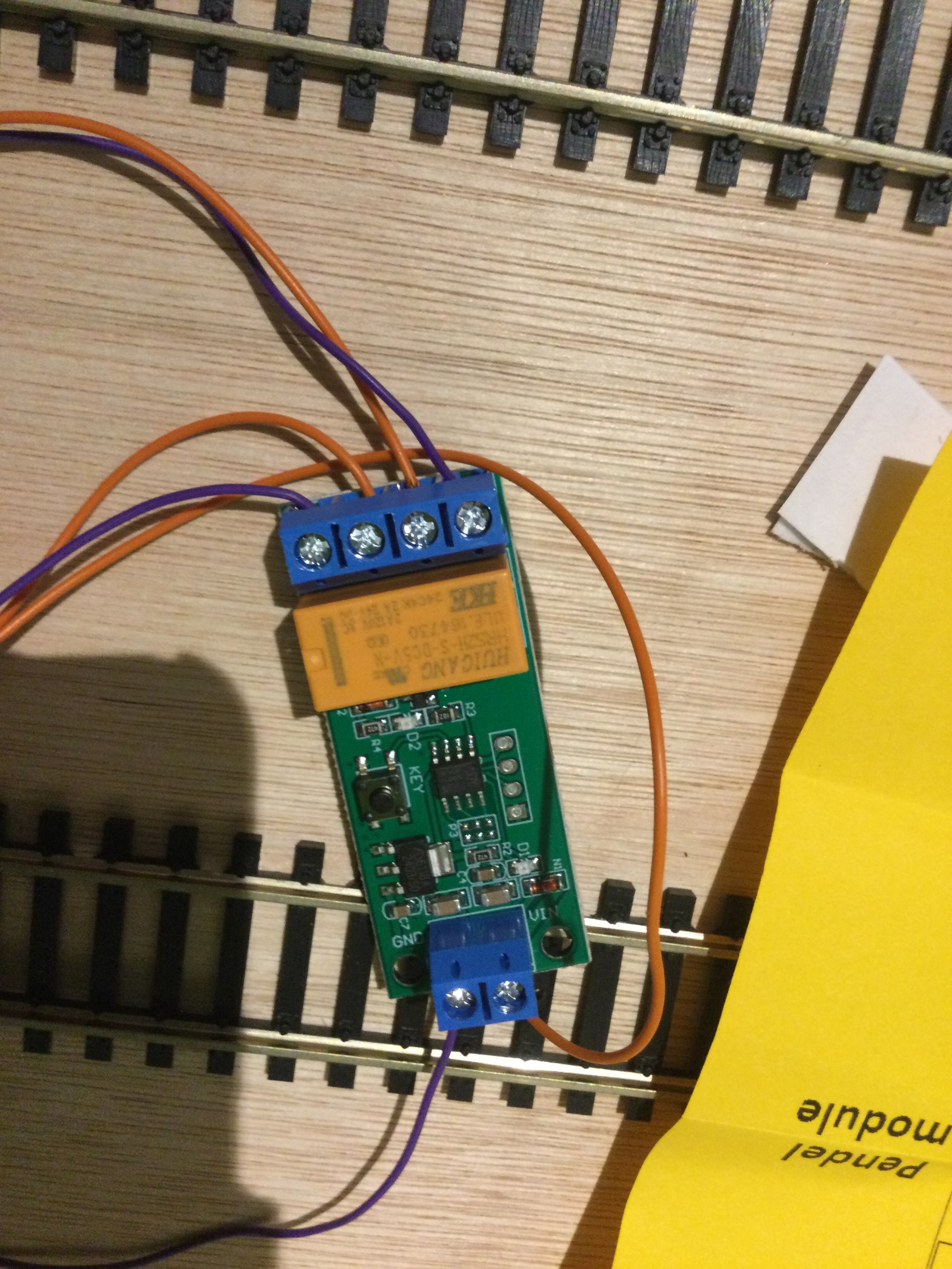

Vandaag geprobeerd nieuwe pendel module te installeren, helaas tot frustratie geen succes 🤬😤
Waarschijnlijk een Chinees pruts apparaat.
Hij hoeft allen van links naar rechts.
Wie heeft hier een idee bij en wat zijn de beste en simpelste.

gelijkstroom pendel module, trein rijdt wel maar van het spoor af.
Instellen lukt mij niet.

Hier de foto’s.

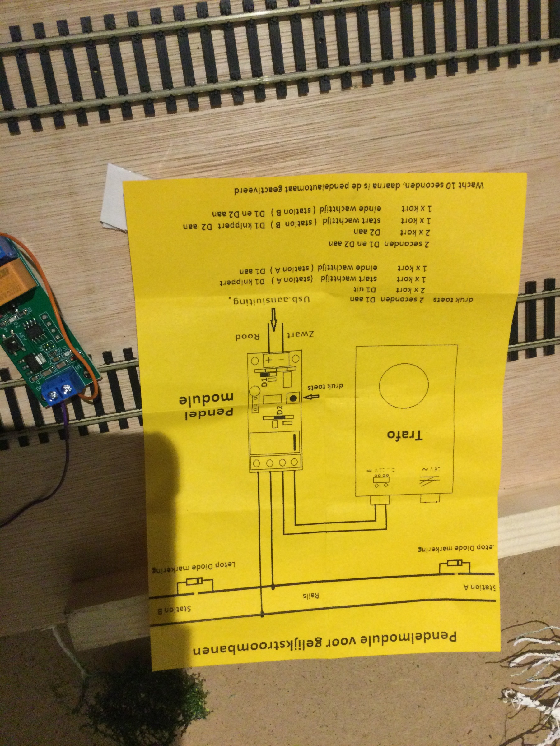

Doe nou eens de moeite om de foto op een normale leesbare manier hier te plaatsen. Heb geen zin om een handstand voor mijn beeldscherm te moeten maken:
Een erg duidelijke handleiding dus wat is nu precies het probleem?

Bedrading juist aangesloten en de diodes goed om gezet??
Deze module is de simpelheid zelf. Trein rijdt door tot over de door de diode onderbroken rail en stopt. Stopt die niet, is de diode verkeerdom aangesloten. De ingestelde wachttijd schakelt de polarisatie op het spoor om dmv een relais en de diode staat daardoor in geleiding en de trein rijdt terug tot de andere kant. Daarna herhaald het geheel zich. Dus gewoon de diode omdraaien. Het stuk rail achter de diode moet uiteraard wel de juiste lengte voor die trein hebben. Dwz de stroomafnemende wielen moeten er in zijn geheel op kunnen staan.
Uiteraard de print voeden met +5V.

Ja, denk ook dat er iets met de diodes niet goed is.

De handleiding heeft het over LED’s (D1, D2) die gaan branden als je het knopje gebruikt. Gebeurt dat wel?
