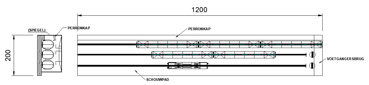

Re: Opstelbaan
« Reactie #19 Gepost op: 28 August 2025, 11:23:06 »
Snap het probleem niet... ;D DAR zet je langs perron en ander materieel op opstelsporen vooraan, als je meer lengte hebt kan de lok ervoor. Perronkap verhult beperkte diepte, voetgangersbrug geeft visuele afbakening rechts (waar in de korte variant een door de brug niet-zichtbare lok voor de DAR staat), eventueel kan je met spiegels of foto-achtergrond werken voor meer optische ruimte.
De groeten! Vincent

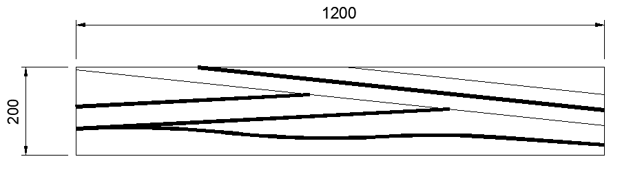

  • Berichten: 42
Re: Opstelbaan
« Reactie #22 Gepost op: 28 August 2025, 14:18:08 »
Ben beetje aan het spelen met een baan plan maken. Dit op een plaat van 110x40. Zou de haar aansluiting moeten voorstellen
ik ben niet nieuwschierig, ik wil alleen alles weten :-)
  • Berichten: 3637
Re: Opstelbaan
« Reactie #23 Gepost op: 28 August 2025, 14:29:18 »
Volgens de modeltrein-normen moet je qua stijging max 3% aanhouden, Dat wil zeggen 3 cm per meter. Als je een vrije ruime 65mm aanhoudt, zit je dus op ruim 2 meter aanloop, nog excl wissels etc. Misschien is je plan te stijl  om er geloofwaardig uit te zien? Want realistisch is die 3cm al niet echt.....

Re: Opstelbaan
« Reactie #24 Gepost op: 28 August 2025, 14:33:40 »
Bij De Haar Aansluiting is er tussen de rails van het doorgaande spoor naar Arnhem geen steunpilaar of iets dergelijks.
En het spoor dat er over heen gaat loopt ook niet een stuk parallel, maar bijna geheel met een boog tot aan het wissel.

Re: Opstelbaan
« Reactie #26 Gepost op: 28 August 2025, 14:43:29 »
die bocht idd, goeie tip!
die pilaar weet ik maar dat doet het programma zelf.
Bij de bouw kan ik die weg laten.
Rogier
ah ok dan zou ik de fly over weg kunnen laten en alleen het laatste stukje kunnen doen.
Of zijn er nog andere tips waarbij ik een 2e spoor iets hoger heb liggen?
Feit is dat ik een ddar stam met lok heb staan wat  rond de 104 cm lengte is. Daarnaast heb ik nog een plan V van Fleischman welke ik wil opstellen en misschien in de toekomst nog een ICM III  en dat alles op een plaat van ongeveer 110 cm bij 40 cm.
