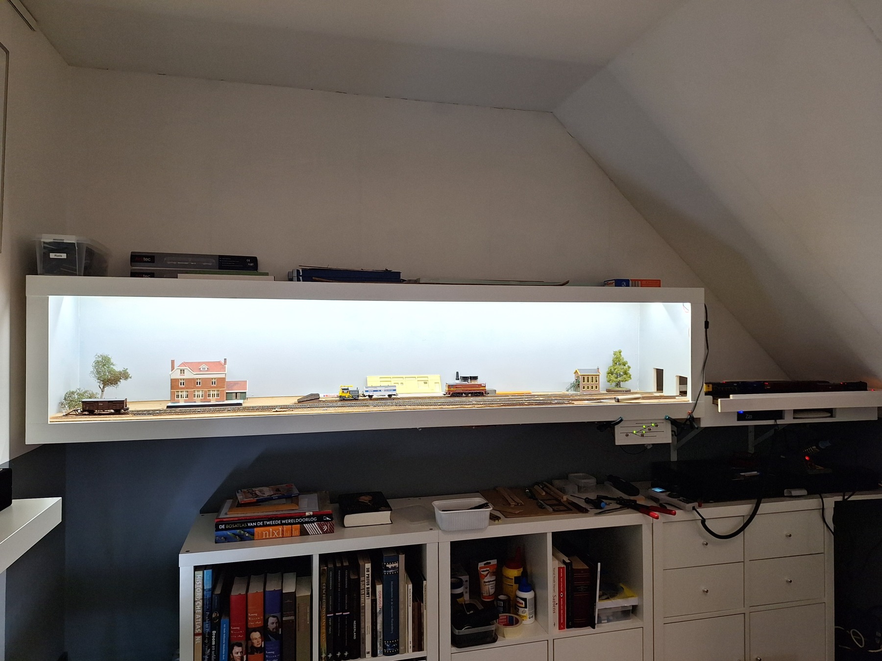

Kleine modelbaan aan de muur.
Misschien een idee.
Op deze manier ben ik aan het bouwen (Eindstation Daarhuizen)
Dit baantje is 210cm lang en 37cm diep met daarnaast een schaduwstation (schuifbakje). Het totaal is 3 meter
Eindstation Daarhuizen. Kleine pendelbaan. Tillig elite en Rocoline, Roco Z21
