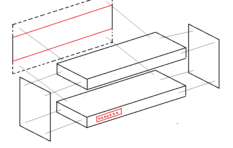

Het nadenken over het ontwerp gaat gewoon door.
Oorspronkelijk had ik bedacht om de achterplaat tegen de onderbsk en de bovenbak te schroeven. Maar om een kijkopening van voldoende hoogte te krijgen zou die plaat 50 cm breed moeten zijn. Voor he transport mag de plaat maximaal 35 cm breed zijn. er moet dus een andere constructie worden bedacht. Ik denk er nu aan om op de achterranden van de beide bakken een alu profieltje te bevestigen waar de plaat tussen wordt geschoven. dan hoeft die maar 30 cm breed te zijn.
Bij mijn huidige baantje Halte Assel is de besturingselektronica in een aparte door ondergebracht. De schakeling zit vol met leds waaraan ik kan zien war de toestand is. Makkelijk als er een storing is, ik kan dan zonder te meten zien waar het hapert.
Bij dit baantje wil ik de elektronica in de onderbak aanbrengen om de zaak compact te houden. Om dan toch de situatie in de gaten te houden komt er in de voorrand een verzonken paneeltje waar al die leds in komen.
  • Berichten: 1703
Re: De Passage, een minimalistisch tentoonstellingsbaantje (H0)
« Reactie #74 Gepost op: 20 September 2025, 14:22:51 »
 Als de bovenbak (baldakijn) voldoende, stabiel 'hangt' aan de 2 zijpanelen, kan de achterwand (decor) mogelijk nog in lichtere uitvoering dienst doen. Oprolbaar?
