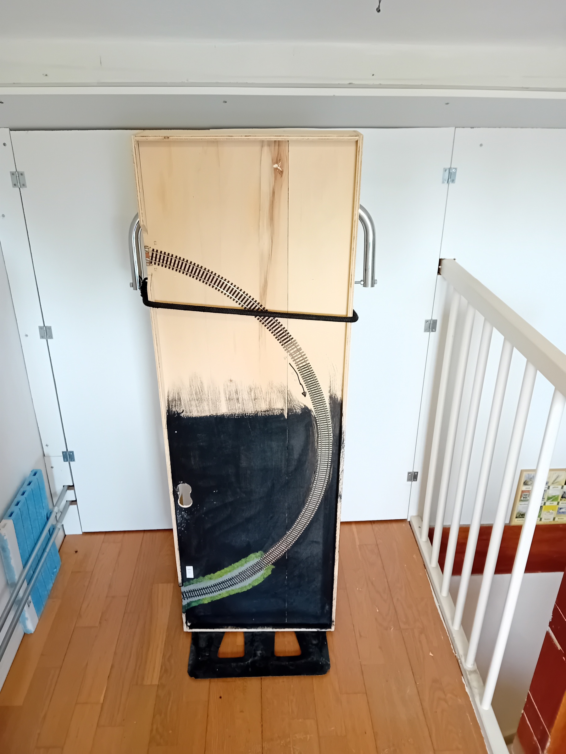

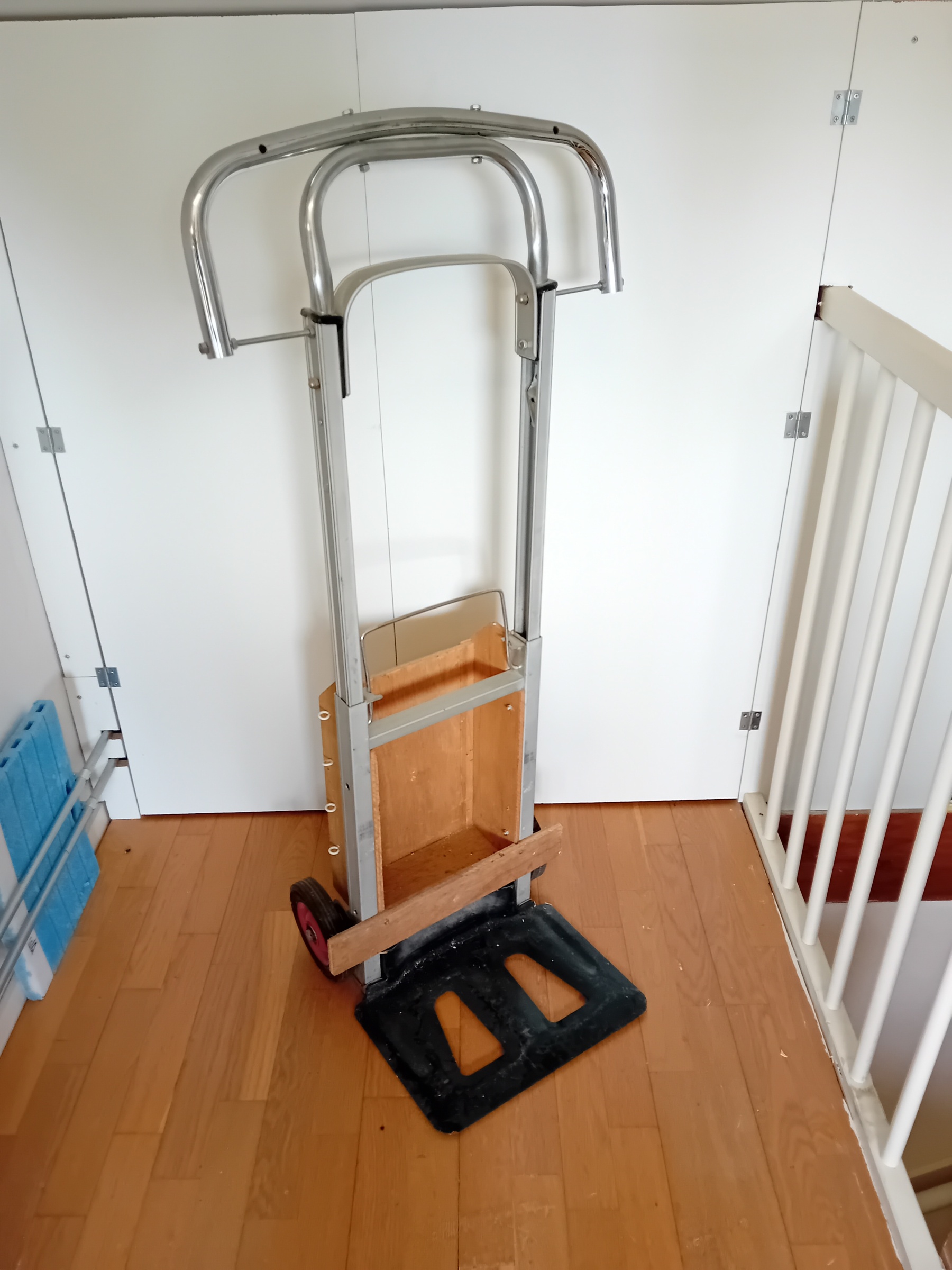

Om een beeld te krijgen hier een foto van de steekwagen die het moet gaan doen.
De handbeugel heb ik verbreed met een extra buis zodat ik naast de steekwagen kan lopen in plaats van er voor of er achter.
En hier met een module er op. Deze is 40 cm breed, dat is net te veel. Er blijft te weinig handruimte over om de beugel comfortbel vast te pakken. Daarom wordt alles beperkt tot een breedte van 35 cm. De hoogte van 122 cm blijkt bij nader inzien wel te kunnen. Dus de pootstellen kunnen ook 122 cm hoog worden.

Ja , moet ik weer de wijsneus uithangen… nou laat ik lekker mijn ervaring delen..
Mijn ervaring met dit type steekwagen.
Ik zeg niet doen. Wielen zijn niet geschikt voor zwaar en lang rijden en zijn ook niet achteraf bij te bestellen.
getest op lowlands door mijn dochter, heb een vervangende steekwagen gekregen, en heb nu dus 1 reserve wiel 😊
« Laatst bewerkt op: 27 August 2025, 19:13:37 door barry1972 »

Wat is zwaar.... ik heb hem ook en heb er echt heeeeeel veel mee gesjouwd. Totdat het frame brak ;) Ding kan aardig wat hebben hoor. Mooiste is altijd de grotere luchtbanden maar die zijn dan vaak weer onhandig mee te nemen en op te slaan.
Hoe kleiner het wiel, hoe oncomfortabeler het rijdt.

Met deze steekwagen heb ik al kilometers afgelegd. En zwaar is niet het punt, ik probeer juist alles zo licht mogelijk te houden. Maar misschien is het een goed idee om de wiellagers te smeren voordat ik er weer mee op pad ga.
