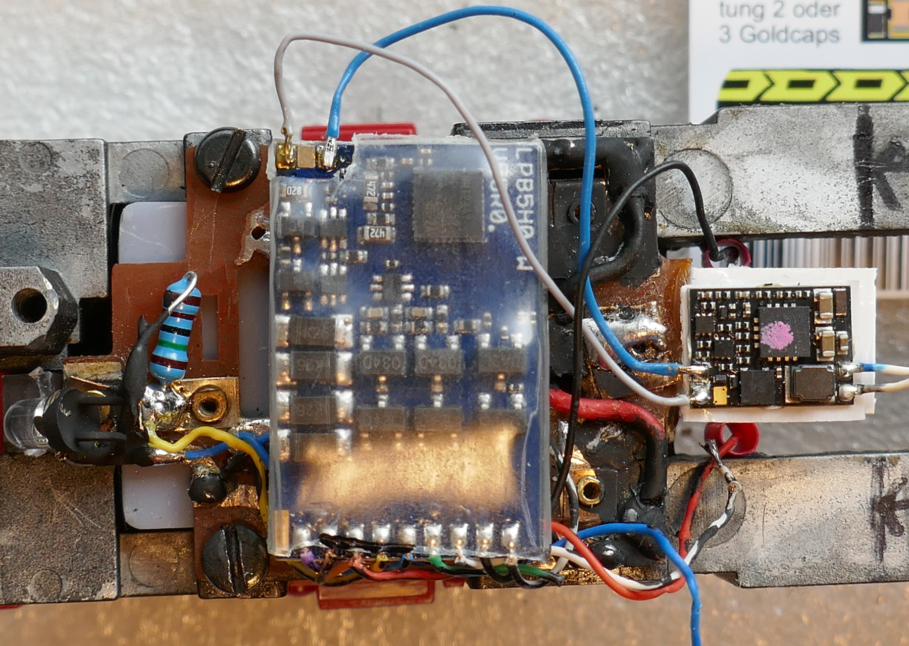

En zo is het gelukt een Staco 1 in te bouwen.
Rijdt veel beter.
mvg Henk

Mocht je toch nog problemen ondervinden bij wegrijden uit stilstand, dan zou je kunnen overwegen om de anti slipbandjes te kunnen verwijderen - al lever je dan wel trekkracht in natuurlijk.
Op de foto zie ik dat de wielen met bandjes ook wielcontacten hebben, dus dat zou je qua stroomafname wel merken; zelfs ondanks de groeven in het loopvlak t.b.v. de bandjes heb je dan toch een betere stroomafname. Ik heb hetzelfde gedan bij een twee assig rangeerlocje. Leuk, zo'n ingebouwde buffercondensator, als je rijdt, maar zodra ik stopte kwam het ding vaak niet meer op gang. Nu dus wel.
Groet, Herb73

Ik ben er ook mee bekend. Niet met dit type loc, maar bij een andere heb ik meegemaakt dat één van de soldeerverbindingen van de bedrading naar de wielcontacten los was gekomen; dan miste je - in mijn geval - de stroomafname op één van de twee draaistellen.
Stroomafname zoals hier is op zich geen slechte constructie en Roco doet het ook bij veel van de huidige modellen zo.
Groet, Herb73

Al met al heeft de Staco wel geholpen (of helpt wel).Rijdt veel beter.
mvg Henk
