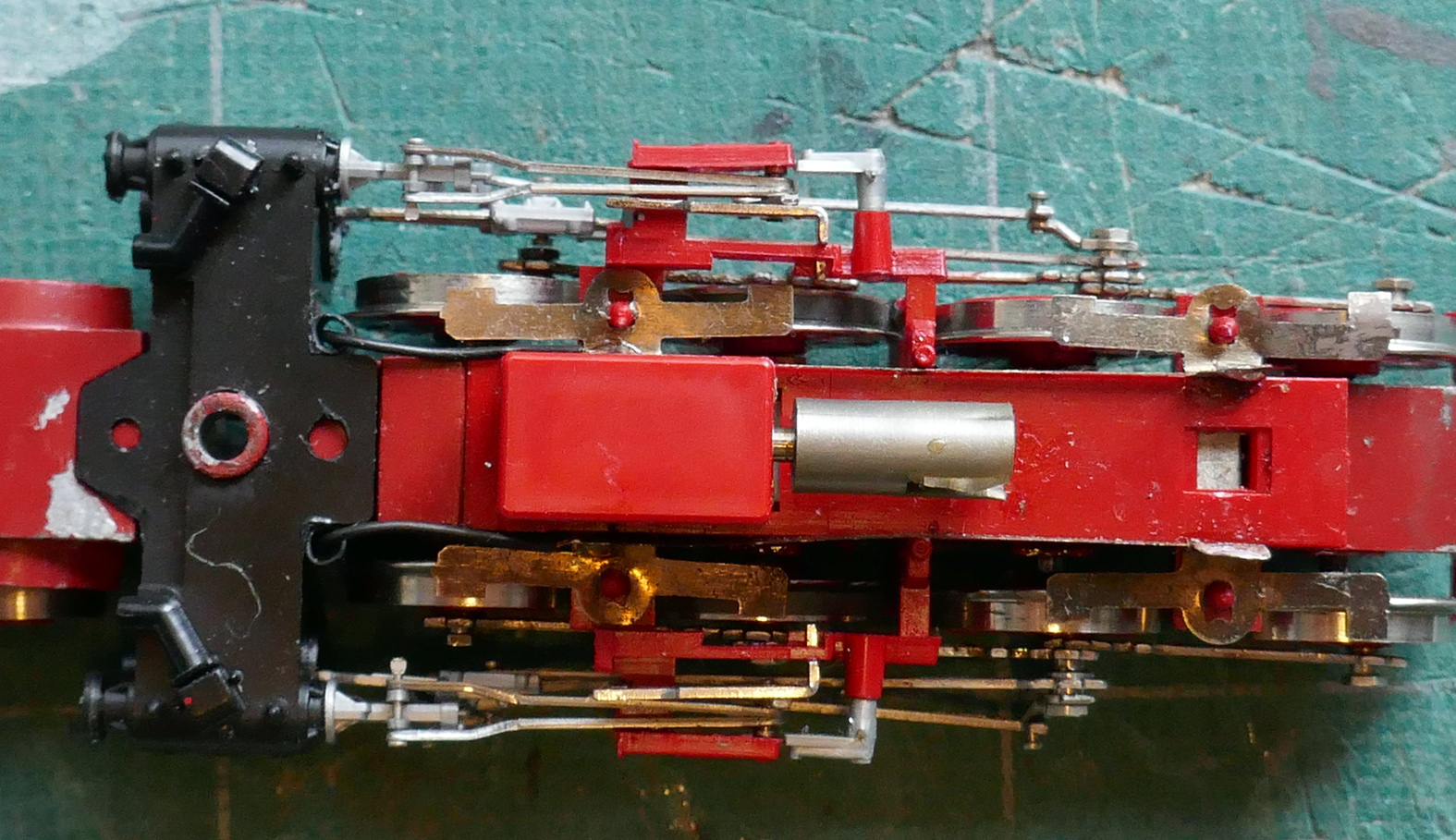

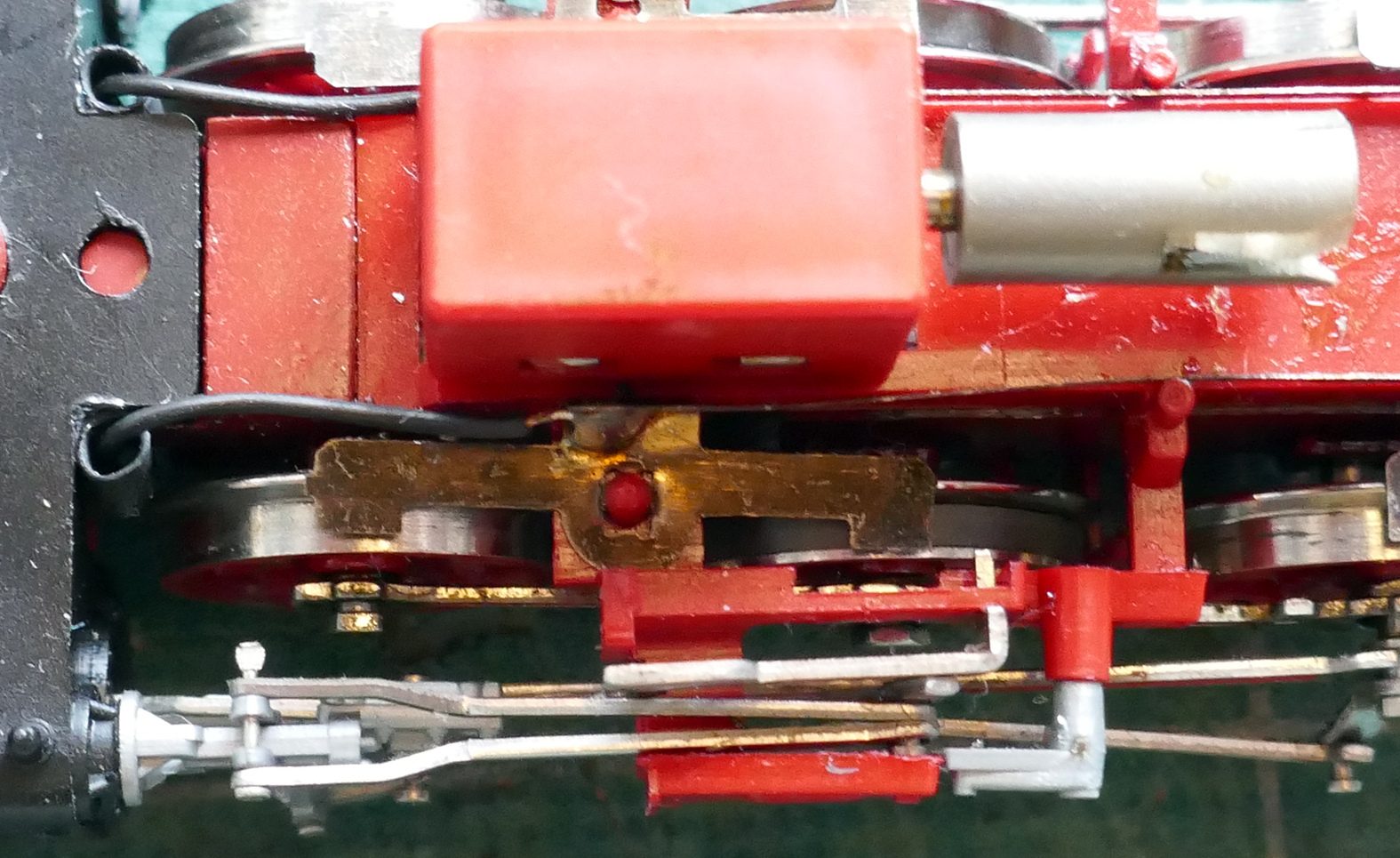

Wie heeft er een oplossing voor de slechte stroomafname van de Roco BR93 stoomlok.
Die vind plaats door lipjes op de flensen (schrijf ik het zo goed?)van de wielen.Bij het stoppen in een station in iTrain en dan weer na stoptijd  te vertrekken moet ik iedere keer een duwtje geven.
Dit komt iedere keer zo voor na een stop.Zie foto stroomafname.

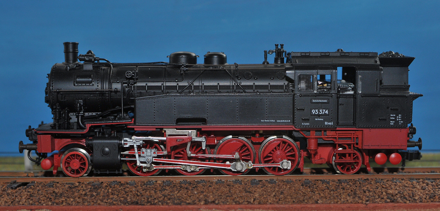

Deze lok dus.
mvg Henk

Ik zie toch enkele zwarte streepjes op een wiel . Maak de wielen schoon met behulp van een wattenstaafje gedrenkt in SR24 . En vergeet vooral niet onder de contactstripjes dit te doen . Dus tussen wielflens en contactstripje . Dan heb je een beter stroomgeleiding van rails op wiel en wiel op contactstaafje .
Haal ook het kapje van de aandrijfgedeelte en kijk eens hoe dat vet is . Asje zit in 2 lagerblokjes , schoonmaken en smeren met vet . Draait die weer beter .

Kun je die veertjes niet zo aanpassen dat ze op de wielband zelf drukken en niet op de flens? Dan heb je veel meer contactoppervlak.

De Roco Hippel heeft de stroomafnemers op de wielbanden. Dat blijken beruchte stofverzamelaars.
Een groter contactoppervlak betekent niet automatisch een beter contact. Een klein oppervlak geeft een hogere contactdruk en daardoor juist een beter contact. Dus die veertjes op de flenzen houden.
Heb ik ook al geprobeerd, Ronald.Komt niet goed uit.
