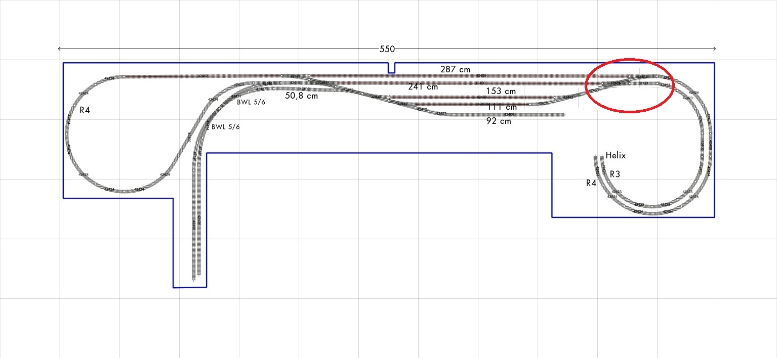

« Reactie #15 Gepost op: 13 August 2025, 22:25:43 »
Bij ‘probleem 3’ gebruik je zo te zien R2/3 boogwissels. Ik heb daar in het verleden slechte ervaringen mee gehad, in mijn optiek zijn die gewoon ontsporingsgevoelig. Advies: niet gebruiken. Kijk of je toch een iets grotere radius kwijt kan.
Heb nu in mijn eigen baan (met tegenzin) ook boogwissels gebruikt, maar dit keer van R5/6. Deze leveren, ook bij  langere rijtuigen en hogere snelheden, tot op heden geen problemen op.
Groet!
Michiel.

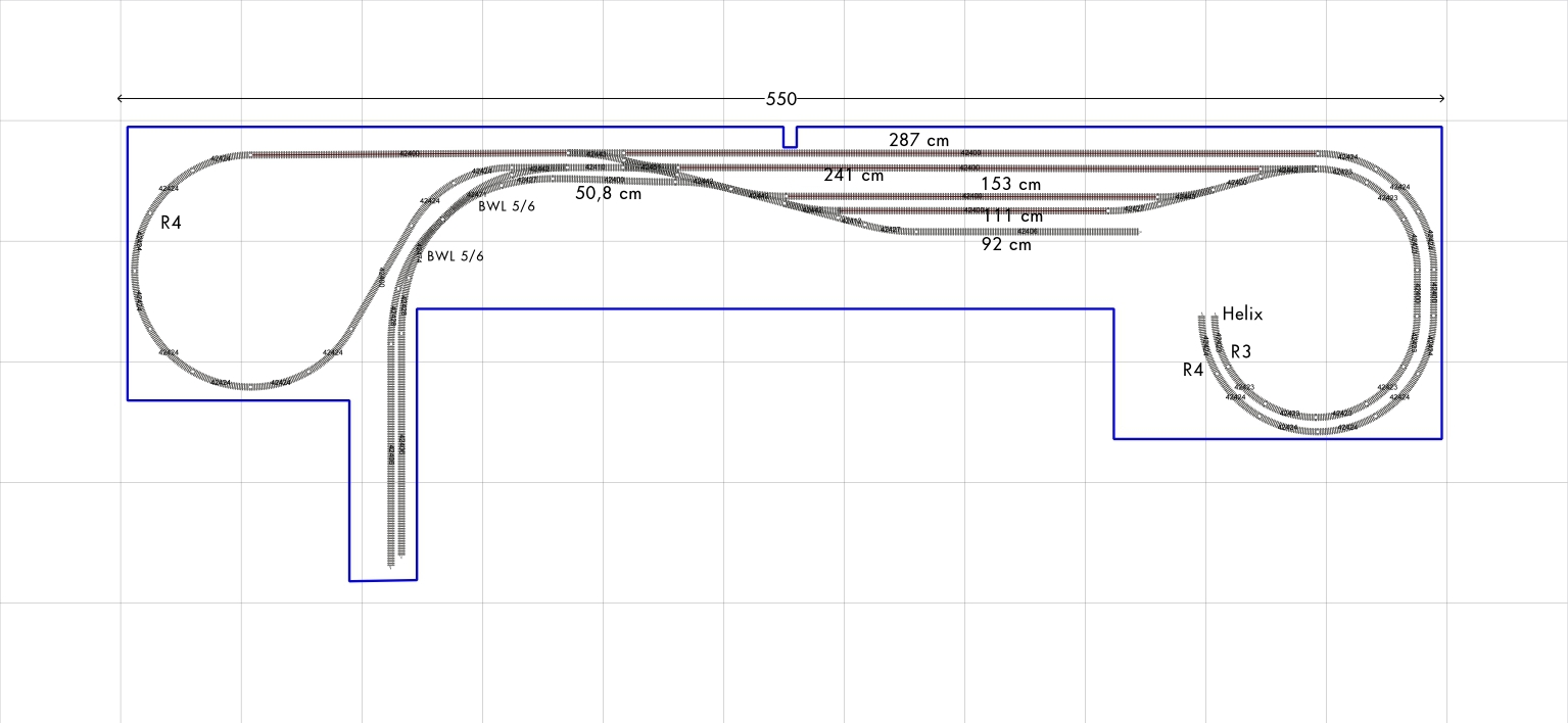

Re: Aanpassen baanplan bestaande baan
« Reactie #19 Gepost op: 14 August 2025, 17:51:47 »
Dag allen,
@Ronald69 Erg fijn dat je mee wil kijken met het baanplan. Ik heb je een PB gestuurd. Ik gebruik Rocoline zonder bedding.
@MichielB Ik zie inderdaad dat ik hoogstwaarschijnlijk de R2/R3 boogwissels heb gebruikt. Ik was er niet van op de hoogte dat hier ook een R3/R4 en grotere varianten van Roco van zijn. Echter begrijp ik uit je reactie dat deze ook niet volledig ideaal zijn.
@Joz Super bedankt dat je met het baanplan aan de slag bent gegaan. Dit plan biedt inderdaad een hoop potentie, ook om problemen te voorkomen. Veel rails lijkt op deze manier rechter op de overgangen te komen liggen. Het verwijderen van het (extra) wissel lijkt ook geen nadelige gevolgen op te leveren. Het langzame rangeervervoer zal toch niet over de hoofdbaan rijden. Een directe aansluiting hier is dan ook niet nodig en levert wel veel extra ruimte op. Ook hou je op deze manier lange opstelsporen over.
@VAM65 Je hebt inderdaad gelijk. Ik vraag mij af of dit in dagelijks gebruik echt problemen op zal leveren. Een langzame Sik zal toch niet snel op de hoofdbaan wenslijk zijn. Deze oplossing voorkomt wel een hoop lastige punten.

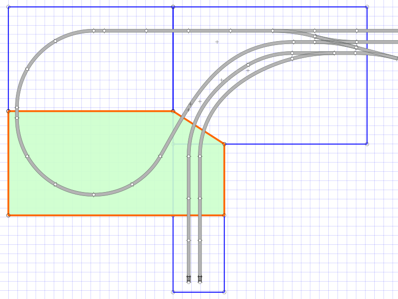

« Reactie #20 Gepost op: 14 August 2025, 20:52:02 »
Hallo Mark,
Ik heb het stations gedeelte zo goed als mogelijk getekend.
Grt, Ronald.

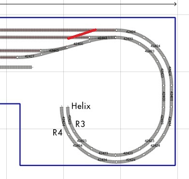

@ San-Markos
Tot nu toe gaat het bijna helemaal alleen over de linkerkant van de baan.  Maar als ik naar de rechterkant kijk zie ik iets vreemds.
Komende uit de helix op de buitenste baan kom je aan bij het.....  niks.   Alleen maar een doorgaand spoor aan de achterkant.
Feitelijk heb je dus een station voor maar 1 spoor, van links komend.
Zou je niet 2 wissels nemen om aan de rechterkant van het achterste spoor op het ervoor liggende spoor te komen ?

« Reactie #22 Gepost op: 15 August 2025, 11:29:32 »
@Ronald69
Bedankt voor de gedane moeite. Ik heb nog R4 bochten liggen. Deze zal ik uit gaan leggen om te kijken of het enigszins past binnen de beschikbare ruimte. Bedankt voor deze tips. Als ik naar de voorgaande reacties kijk zijn er veel mensen welke adviseren om geen gebogen wissels te gebruiken. Als ik kijk naar de oplossing van Joz dan lijkt mij dit ook wel een interessante mogelijke oplossing om boogwissels te voorkomen.
@maartenvdb
Ik rij rechts dus als ik deze wissels toe zou voegen zouden deze eigenlijk altijd ongebruikt blijven omdat anders kruisend verkeer ontstaat en locomotieven tegen de richting in rijden. Op het lage gedeelte van het baanplan bevindt zich er een schaduwstation en rijden de treinen een ronde om vervolgens weer aan de rechterzijde van de baan uit te komen.
« Reactie #27 Gepost op: 15 August 2025, 16:06:19 »
Ik heb het stations gedeelte iets aangepast, nu kan er zowel vanuit de keerlus als uit de helix alle sporen in het station bedient worden.
De veranderingen zijn zichtbaar gemaakt met de cirkels. Ook heb ik 1 BWL 5/6 links vervangen voor een gewone wissel. De opstelsporen lopen nu mooi parallel aan elkaar. De stations sporen zijn nu iets korter geworden omdat je anders niet uit komt.
Grt, Ronald.

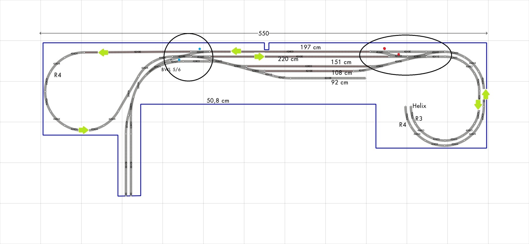

« Reactie #29 Gepost op: 15 August 2025, 18:12:19 »
Wat fijn dat jullie zo meedenken.
Ik heb voor de duidelijkheid even de rijrichting in het plaatje van Ronald69 aangegeven. Zie het plaatje hieronder. Wellicht overbodig om het er bij te vertellen maar de helix leidt naar een schaduwstation onder de baan waar zich ook een keerlus bevindt. Dus treinen rijden altijd vooruit.
Daarnaast heb ik voor het gemak even de wissels aangegeven met een rode en blauwe punt:
Wissel bij de rode punten:
Deze wissels hebben toch geen meerwaarde, met deze rijrichting? als je tenminste met je trein niet wil steken. Ik vind het belangrijk dat de treinen kunnen doorrijden op de (bij het station) twee achterste sporen. Hoe meer onderbrekingen je hier maakt hoe groter de kans is dat treinen op elkaar zitten te wachten.
Wissel bij de blauwe punten:
Zoals maartenvdb al aangeeft zorgt de verplaatsing van de wissels ervoor dat je niet meer van het doodlopende (voorste) spoor van het station de keerlus in kan rijden, en met een hondenkop is dit bijvoorbeeld wel wenselijk. Anders moet je altijd eerst via het opstelspoor steken. Daarnaast hoef ik van het opstelspoor nooit naar het achterste spoor (want dan heb je de verkeerde rijrichting).
Met het rechterdeel van de baan ben ik best tevreden, helaas zorgde de ontspoorde treinen (wat logisch was op deze plekken, door de slechte bak overgangen) Dat ik het linkerdeel van de baan moet herzien.
Ondanks dat jullie aangeven dat het realistischer is om het station van tweekanten berijdbaar te maken, denk ik dat dit voor mij teveel nadelen mee brengt, het teveel aan wachtende treinen en zie ik liever treinen rijden. In de modelspoor moeten we helaas soms compromis maken.
Het is wel heel fijn dat jullie meedenken en met positieve feedback komen waarvoor mijn dank!
