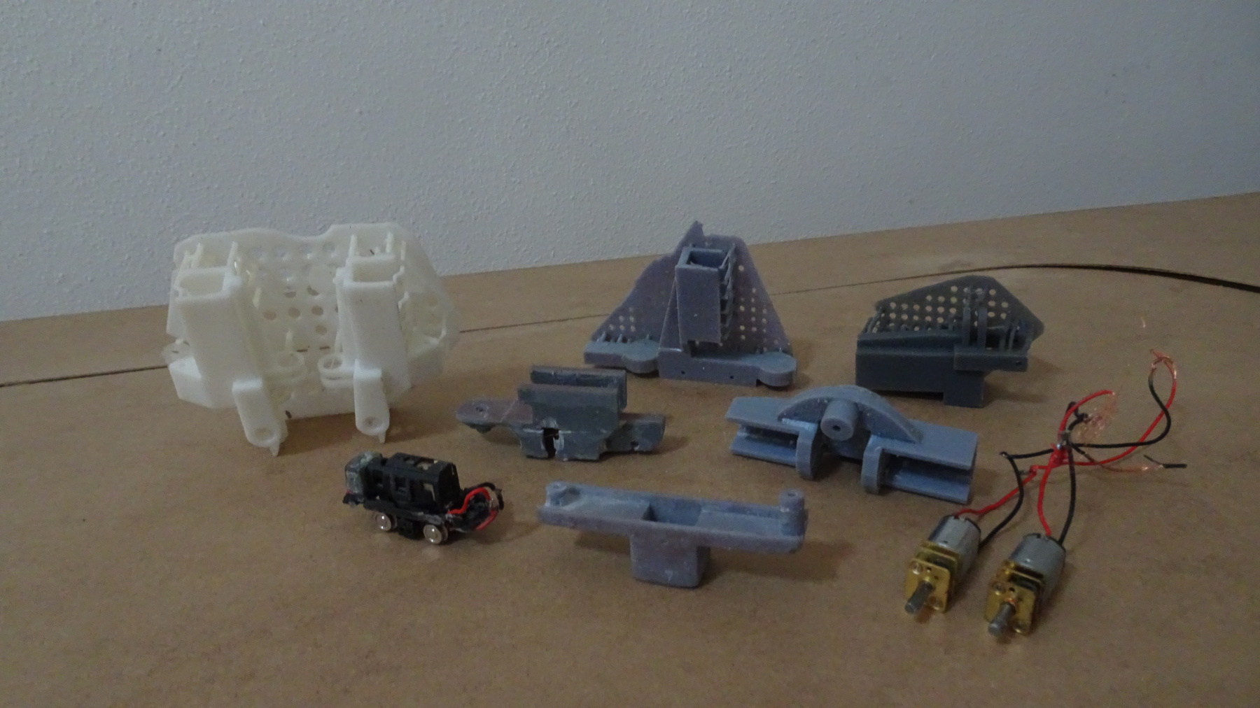

Rubberen wielen?
Ja zeker, of nee.
Het worden wielen met antislip bandjes ( of noem je het slib.... die bladeren op de rails).
Een oude Hema loc is de donor.
Dus stap ik over van de wielen van 5 a 6 mm doorsnede naar die van 13 a 14 mm.
Reden:  volgens mij meer "rakend" oppervlak dan bij de kleinere wielen.
De drie achterste op de foto getoonde spinsels zijn daarvoor getest.
De witte links heb ik laten scharnieren met 2 lagertjes van 3 mm doorsnede en 2 mm hoog. As was 1 mm.
2 vertragings minimotortjes, met 2 zijdige as, zijn geplaatst in hun staande huisje.
Met op de motoras aan 2 zijden een groot tandwiel en op de as van de wielen 2 kleinere tandwielen met een doorsnede van 8 mm.
De wielen zelf waren opgenomen op de as met een onderlinge flens afstand van ca 6 mm, om te kunnen rijden op het smalspoor.
Elk draaibaar deel had een gewoon wiel en 1-tje met een bandje.
Door het motortje omhoog en omlaag te kunnen verschuiven was het mogeliijk de onderlinge afstand tussen de grote en de kleine tandwielen te regelen.
Waarom deze kennis?
Onderdeel was top zwaar (aangrijpend zwaartepunt lag te hoog) en bleef dus niet rechtop staan ondanks de magneet.
Het motortje en de tandwielen zijn daarna gebruikt voor een stand van het motorje onder 45 graden en 0 graden (vlak).
Hiermee verleg je het zwaartepunt naar beneden.
Maar de onderlinge afstand werd groter dan de genoemde 50 mm.
(Van slip/slib was geen sprake..... :angel: )
O, ja... op de foto is de voorste "aandrijving"voorzien van een kuil.
Aan de onderzijde is de magneet aangebracht.
Door de kuil de inwendige afmeting mee te geven van 10 x 12 mm kan daar een opstaand motorje in geplaatst worden.
Wordt vervolgd.

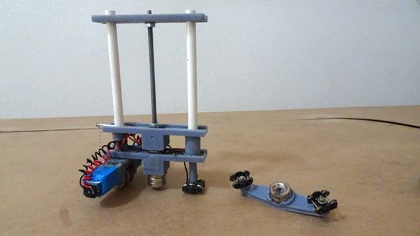

Van de voorgaangde foto zijn het rechtse midden deel en het rechtse voorste deel, zoveel als mogelijk was, gehanteerd voor de uiteindelijke aandrijving.
Wat een gedrocht!
De getoonde motortjes zijn horizontaal en zijwaards geplaatst, waarbij ze ieder een eigen wiel met slipbandje aandrijven.
Aan de andere zijde is een stroomafnemende N schaal bogie opgenomen. Dubbele as om te kunnen sturen/draaien.
Deze levert de stroom/spanning aan de beide motortjes.
Eerst rechtsteeks aangesloten, nu maar met een omweg.
Zelfs het soepelste stroomdraad was nog te stijf om het voorste deel met de motortjes te laten draaien (bocht maken....)
Ook niet na opwikkelen als een spoel.
De N bogie zit losjes bevestigd om contact te houden tijdens het passeren van heuveltjes en tijdens zijdelingse bewegingen.
Toch is contact houden moeilijk en schoonmaken van de rails een noodzaak.
Helemaal omdat er nog "gewerkt wordt" en stof een dingetje is.
Zoals aangegeven zit in de middelste zak een motortje met lang 3m schroefdraad.
Deze beweegt een hulpstuk (met 3m moertjes) omhoog en omlaag waar de verbindingsstaven aan vast gemaak zijn.
Als het goed is maakt het vliegtuig dezelfde bewegingen..
Duidelijk zijn de bovenste magneten te zien evenals het de onderste loopwagen
Wordt vervolgd.

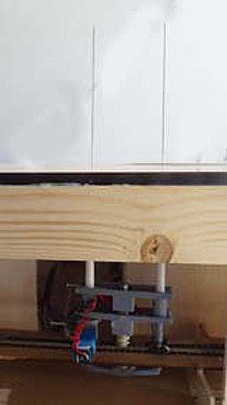

Op een ergens nog aanwezige triplex plaat van 6 mm en 600 x1200 mm is de uitgelaserde plaat gelegd van het baantraject.
Dikke stift en we weten waar de baan moet komen en waar de bovenplaat met sleuf uiteindelijk komt.
De onderloper bepaalde de afstand tussen baan en de onderplaat.
Met afstandhouders triplex 4 mm zijn steuntjes geplaatst langs het traject om de baan erop te kunnen bevestigen.
De potten lijm laten zien waarmee voornamelijk gewerkt is.
Eenmaal zover zijn de diverse aandrijvingen getest.
Ook die van Jan is meegenomen in eerste instantie, aangevuld met een Tomytec, trekkende aan de loper met de verbindings-staven naar het vliegveld.
Het was allemaal net niets.
Dus blijven proberen en testen dan maar.
Dan blijkt ook dat niet elke bocht/overgang goed te nemen is.
Wel is de afstand tussen baan en definitief oppervlak hiermee mooi bepaald kunnen worden en vastgelegd.
Langere stukken triplex 4 mm (hoogte 185 mm) zijn tussen het traject opgenomen.
Deze dienen als een pijler/afstandhouder om de bovenplaat op te kunnen leggen.
De buitenrand van deze afdekkende plaat komt niet zo kritisch.
Wel de andere 2 binnen stukken.
Wanneer deze verschuiven neemt de sleuf, waar de verbindingstaven door heen moeten glijden, in breedte af of juist toe.
Dat moeten we niet hebben.
Daarom zijn de staande plaat-pijlers voorzien van een steun, opdat er een T vorm aanwezig is.
Daarmee wordt een zeer stevig element gebouwd met relatief dun materiaal.
De kans op verschuiven neemt daarmee enorm af.
Maar kan altijd og optreden (vocht/temp etc....)
De bovenplaat is 6 mm dik MDF. Hiermee wordt een stevige bodem gemaak voor de inrichting van het veld.
Zoals te zien is is hier ook de baan van 50 mm breedte uit verwijderd.
De definitieve afdekking is de plaat van 1 mm met de eruit gelaserde sleuf.
Tevens zijn verstevigings latten opgenomen onder de module en zijn stevige zij schotten geplaatst.
De beide BB`s worden daar dan weer aan bevestigd.
Net zoals bij de oorspronkelijk constructie.
Zou ik de 6 mm dikke MDF plaat van de 2 mm brede sleuf voorzien hebben, dan krijgen we dezelfde situatie als voorheen.
De verbingdingsstaaf ondervond te veel weerstand door die sleuf wandjes"
Wordt vervolgd.

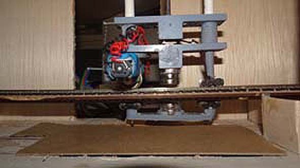

Zoals al eerder aangegeven is de laatste plaat die aangebracht is de 1 mm MDF plaat met de sleuf.
De sleuf is gelaserd en om één geheel te behouden, om de plaat exact op de juiste plaats te lijmen, zijn vebindingsnokjes gehanteerd.
Na het oplijmen zijn deze verwijderd (slijpschijfje).
De buitenste baan is getest met het verbindingstaven op de aandrijving.
Het erdoorglijden van de staafjes is geen probleem.
De aandrijving stokt zo hier en daar. Waarschijnlijk maakt de stroomafnemer toch niet overal contakt.
Met zekerheid is te vermelden dat de baan nog niet echt schoon gemaakt is.
Dus dat eerst maar eens doen.
Maar pas nadat de sleufwissel is aangebracht.
Dan kan de binnenbaan met de krappe bochten ook gelijk getest worden.
Wordt vervolgd
Ronald Visser

Van de oude module zijn de 2 black boxen geplaatst aan de zijkanten van de onderhavige onderbouw.
Deze bevatten een uitbreiding van hetgeen zich in het midden afspeelt.
Ook de beide geluidsboxen zijn daarin in een uiterste hoek opgenomen.
De oude achterplaat wordt aan de bb`s opgehangen, evenals de verlichting (voorzijde).
De geluidsmodule zit op de klep die aan de voorzijde wordt geplaatst.
Jan had zich van Busch een ronddraaiende magneet aangeschaft.
De messerschmidtt heeft ook een magneetje.
Door het ronddraaien van de magneet wordt ook de propellor af en toe meegenomen, zodat een startend vliegtuig wordt nagebootst.
Dat zou met een hoop lawaai gepaard moeten gaan evenals veel rook (module).
De locatie heb ik verplaatst naar een plek net voor de hangar en er een circkel voor uitgefreesd.
Waarom?
Jan had ook het idee om een tankwagen vanuit de parkeerplek naar het vliegtuig te laten rijden om te kunnen "bij"tanken.
Met een motortje en een stalen stangetje.
Daar heb ik ruimte voor gemaakt.
Het kan anders uiteraard, eerst dit maar eens uitwerken.
Inmiddels heb ik de decoders op de aandrijving opgenomen.
Aan elke zijkant ééntje: voor het rijden en het omhoog en omlaag bewegen.
Het evenwicht wordt daar niet door verstoord.
Nu nog de verbindingen maken en testen.
Ik heb er de MS2 voor beschikbaar.
Op de foto zijn de beide wielen met rubber (aangedreven door een eigen motortje) te zien.
De andere module voor het aansturen van het achterste en voorste modeltreintje komt aan de rechterzijkant op de onderplaat.
Ja, we gaan maar weer verder......
