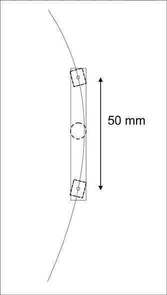

De papieren tekening heeft gediend voor het traject van de baan,
In 1 mm mdf is via laseren een spoor getrokken van 2 mm breed.
Hierin moet de verbindingsstang gaan "lopen" aangedreven door een ondergrondse motor.
Dat spoor is gebruikt om van 2 mm dik mdf een traject te laseren van 50 mm breed.
Door ook de locatie van de rails aan te geven (graveren) is de rails eenvoudig aan te brengen.
Zodanig dat de spleet van 2 mm in het midden uitkomt.

Even een figuur met verklaring waarom bv 50 mm is genomen.
Net als bij een lang rijtuig zal het draaipunt van de bogies het enigste punt zijn dat netjes de middellijn zal volgen.
Op die draaipunten zullen zich dan ook de verbingdingsstaven naar het vliegtuig moeten bevinden.
Anders zal er nooit het uitgefreesde traject gevolgd worden.
Duidelijk is ook te zien dat de magneet (ronde cirkel) zich wel buiten het gebaande pad beweegt.
Daarom ook zal de onderloper evenlang moeten zijn om de beweging met de eigen magneet te kunnen volgen.
De beide aantrekkende magneten mogen niet zover buiten de middellijn terechtkomen dat de aandrijving en de onderloper elkaar van de rails trekken.
Mijn regel is dat slechts 1/3 van de magneet buiten het spoor mag uitkomen.
Hierbij zijn de beide krappe bochten dus weer de bepalende factor.
wordt (weer) vervolgd.
