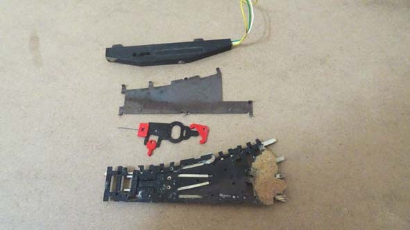

Toch nog even snel een foto gemaakt van resterende onderdelen.
Het rode ovaalvormig onderdeel is vervangen door een styreen stripje dat in dezelfde ruimte past.
De ijzeren onderplaat eveneens door stryreen 0,5 mm.
Het moet blijven bewegen uiteraard, maar geen invloed hebben op de magneet.
Eenmaal geplaatst op de ondergrond zou de styreen plaat eronderuit kunnen.
Met wel het gevaar dat de onderdeeltjes eronderuit kunnen komen
De plaat heb ik dan toch maar laten zitten.
