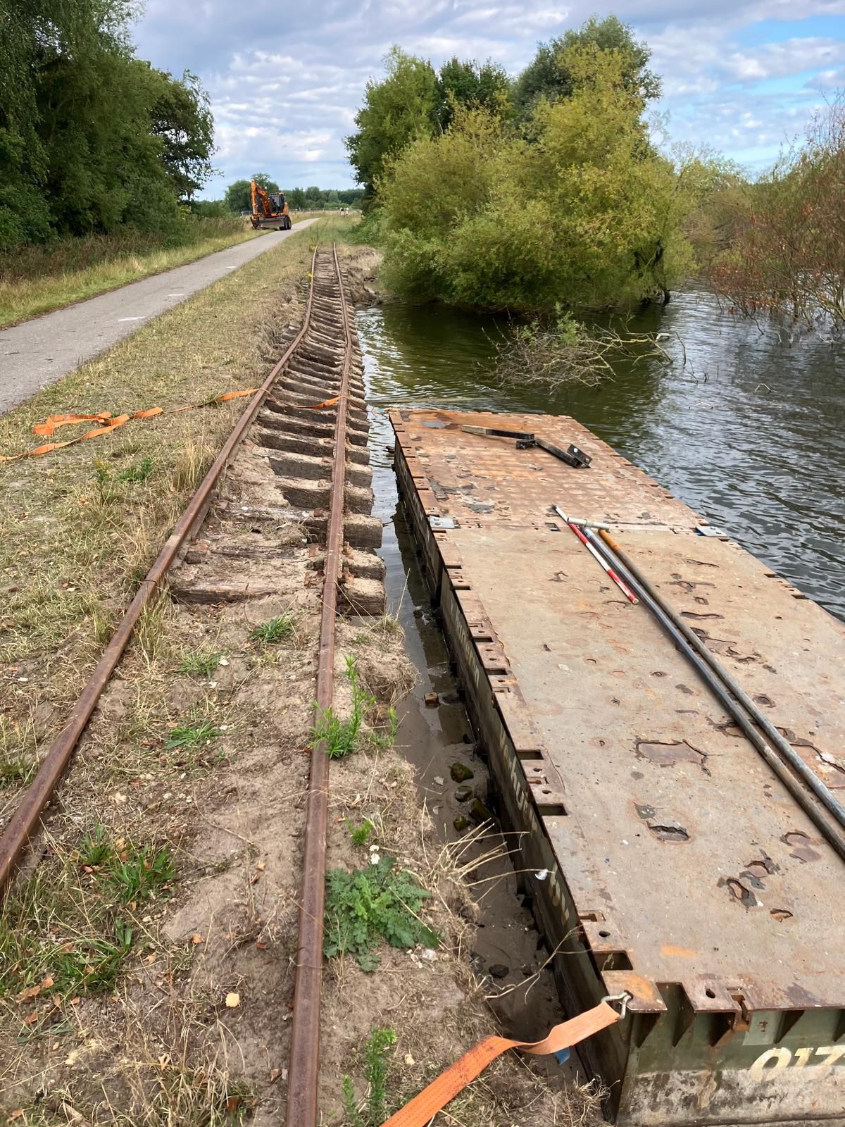

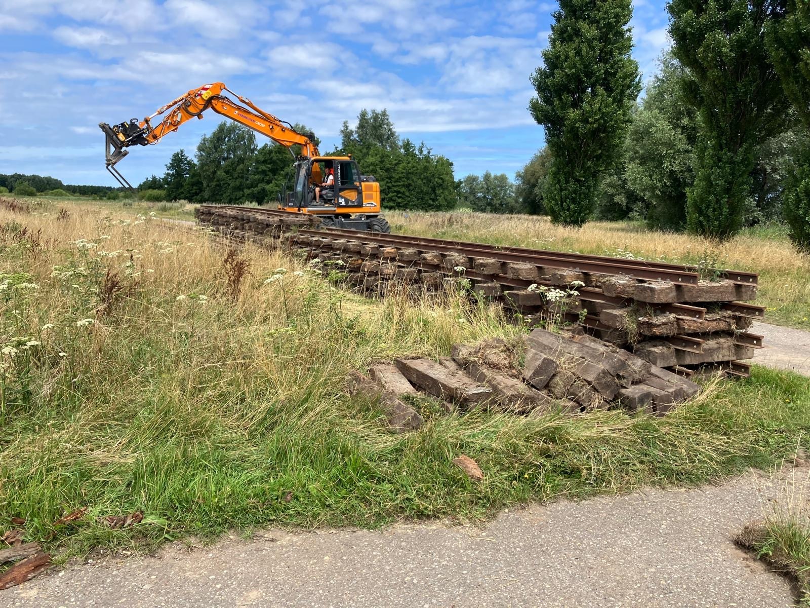

Ze hebben daar heel veel pech met het spoor rond het meer.
Bij opstarten van baggerwerkzaamheden begin dit jaar is een deel van de kade instabiel geworden en gaan verschuiven.
Daardoor is een groot deel van het spoor weggezakt en niet meer bruikbaar.
Het bezoekersaantal liep, mede daardoor, fors terug.
Inmiddels zijn wat reparaties gedaan en gaat er nog over een klein deel een stoomtrein rijden op die dagen.
