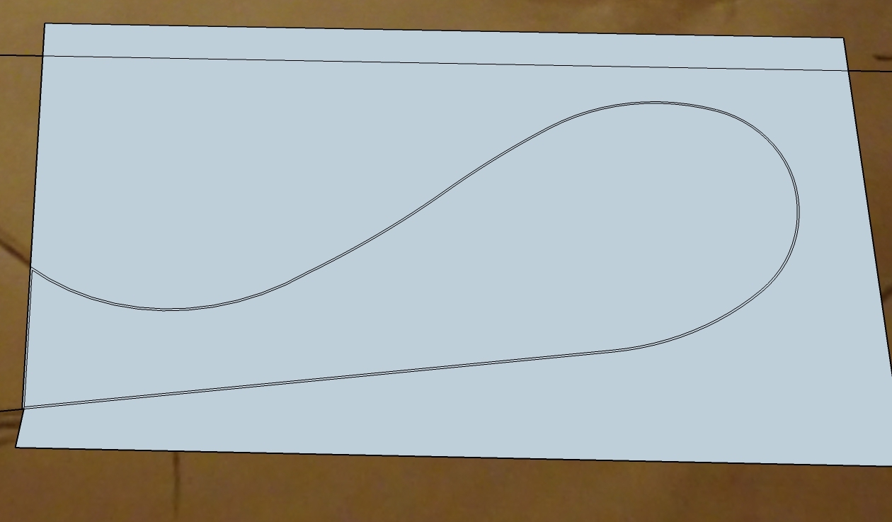

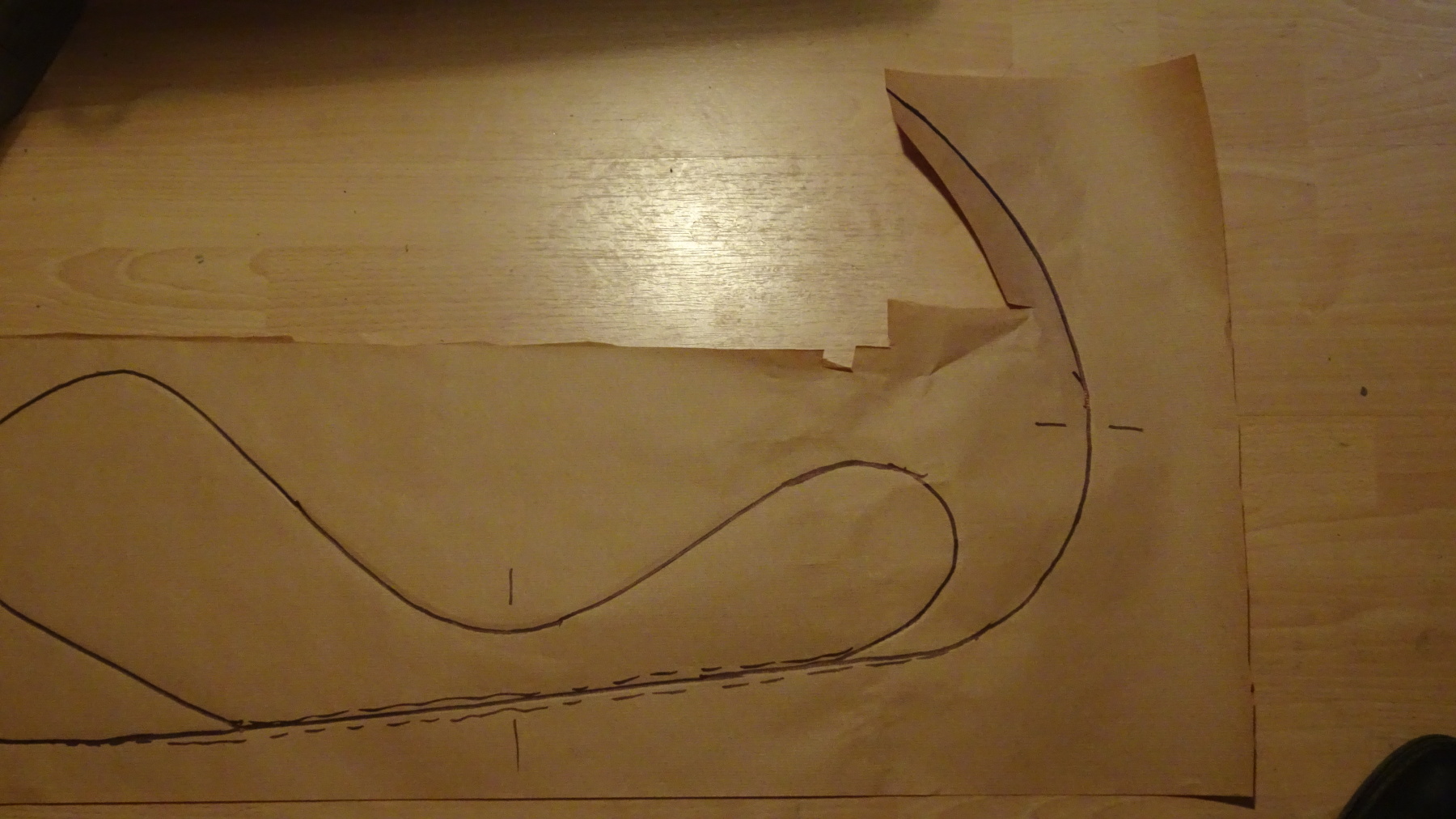

Bijgevoegd foto`s van de voorgaande opzet.
Die wordt geheel overgenomen, maar dan opnieuw geplaatst.
De sleuven waardoor het vliegtuig "aangedreven" wordt, zijn erg opzichtig (3 tot 6 mm)
De ronding van de binnen baan aan de rechterzijde heeft een straal van 6 cm.
Dat is erg krap, met uitzondering van een aandrijving van 15 mm asafstand, haalt geen enkele loc de draai.
Het smalspoor dat ervoor is aangelegd ligt onder de zichtbare zijde op de onderplaat.
Daarbij gaat dit spoor omhoog en omlaag om stijgen te simuleren.
Een mini aandrijving is te licht om het geheel te kunnen laten rijden.
Stap 1
Ik heb een reep pakpapier over de baan gelegd en met een viltstift de rijbaan ingetekend (de sleuven)
Stap 2
Ik heb van de tekening een foto gemaakt en deze opgenomen in het programma Correldraw en over getrokken.
Stap 3
Zitten denken wat ik nu verder moet doen......
Wordt vervolgd
