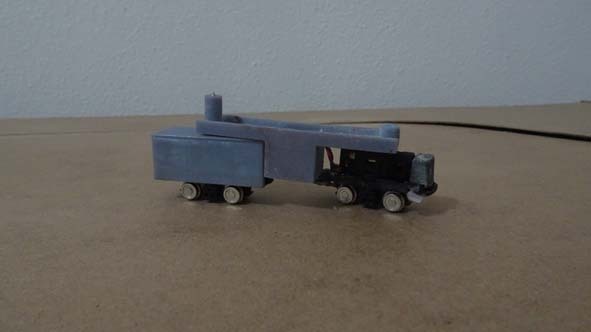

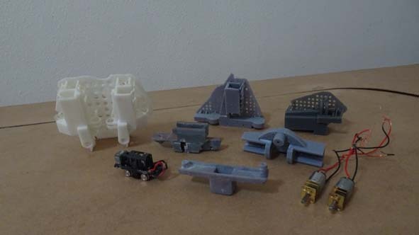

Het is vorig jaar vanaf de beurs tot zeker januari, experimenteren geweest met met verschillende soorten aandrijvingen.
Allen zodanig dat er voldaan kon worden aan het voorkomen of juist inbrengen van de vorige genoemde aspecten.
In eerste instantie bedenken wat en hoe, dan het ontwerpen ervan, inclusief het corrigeren van onvolkomenheden in het denkproces.
Dan het printen ervan en het testen.
Printen werd altijd in tweevoud of drievoud gedaan.
Ook het testen met ander hars werd gedaan.
De krappe bocht was, en is nog steeds wel een boosdoener, en tevens het omkukelen van de aandrijving door de middelpunt vliedende kracht in de bochten.
In feite zou een breder spoor (dus H0 ) beter zijn dan het smalspoor zoals gebruikt.
Maar goed het blijft een smalspoor module, en daar ben ik dan ook mee voortgegaan.
Tomytec aandrijving is ervoor aangeschaft evenals micromotoren met verschillende vertragingen.
Hierna 2 foto`s die voorbeelden laten zien.
Een beperkte selectie. Er is nog veel meer uitgeprobeerd.
Weet dat na het printen en een eerste test er aanpassingen aan de onderdelen gedaan kunnen zijn door iets weg te slijpen of juist aan te vullen.
Of er brak gewoon iets af door een verkeerde beslissing.
Gelukkig was er dan een vervangend exemplaar.
Wordt vervolgd.
Ronald Visser

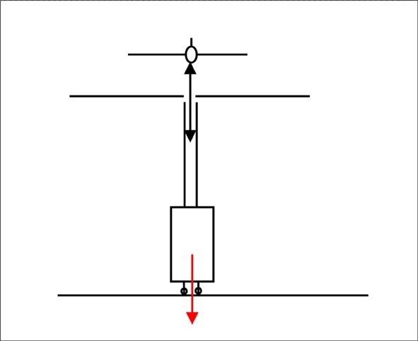

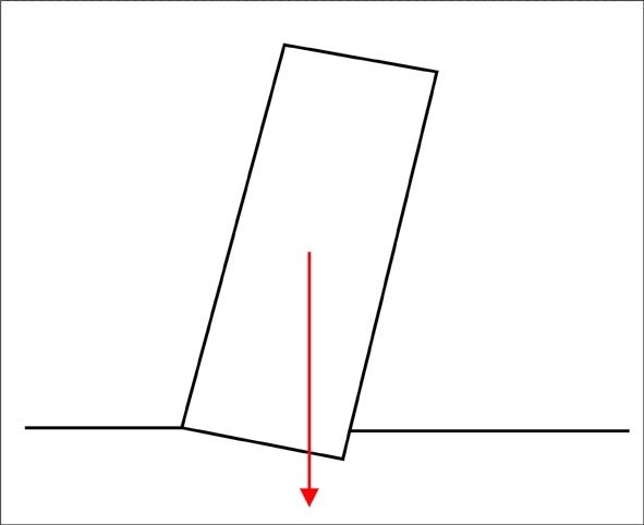

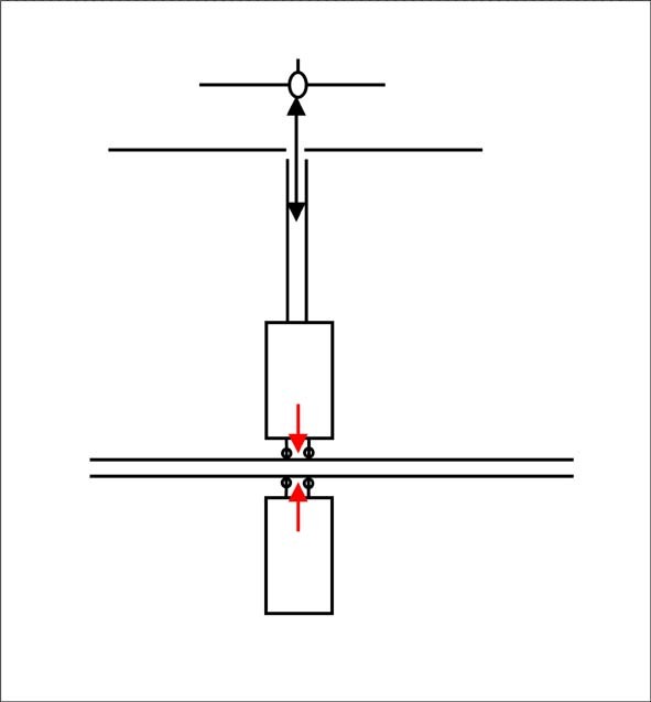

Re: Module vliegveld Jan van Mourik
07 August 2025, 17:23:54 »
Waarom valt de toren van Pisa niet om:
Dat komt omdat de kracht (hier het gezamenlijke gewicht) aangrijpende vanuit het zwaarte punt, gericht is op een gebied binnen de voetafdruk.
Zou dit niet zo zijn dan valt de toren (of welk object dan ook) gewoon om.
Voor de aandrijving geldt hetzelfde.
Tijdens het bewegen/rijden mag de richting van de kracht nooit buiten de voetafdruk komen.
Het zwaartepunt kan naar beneden verplaatst worden door gewicht toe te voegen aan de onderzijde.
Daarmee verklein je de kans op omvallen.
Bij Pisa kan dit binnen in het gebouw. Maar daarmee vergroot je de kans op wegzakken vanwege de ondergrond.
Dit kan daar dus niet.
Bij de aandrijving kan dit wel.
Het spoor kan het extra gewicht best hebben.
Echter het zal buiten de aandrijving moeten aan beide zijkanten.
Door het smalle spoor (tijdens wiebelen) richt de kracht zich al snel buiten de voetafdruk
en door het gewicht zal dan sneller omvallen plaatsvinden.
Vandaar de inbreng van magnetisme en een tweede spoor aan de onderzijde.
De aandrijving wordt door de geplaatste magneet naar beneden getrokken zonder dat er echt gewicht toegevoegd moet worden.
Dit kan alleen door aan de onderzijde ook een magneet op te nemen die de bovenste magneet aantrekt.
Een stilstaande aandrijving vergt geen verdere voorziening aan de onderzijde.
Gewoon de magneet plaatsen/lijmen en klaar.
Maar een rijdende aandrijving zal steeds de magneet aan de onderzijde moeten hebben.
Deze magneet moet meebewegen met de aandrijving.
Vandaar een extra spoor/ karretje met de magneet.
Door de beide sporen en het elkaar aantrekken van de magneten bereik je ook een veel minder wiebelige aandrijving.
In het geval van de module zitten er twee wissels in het spoor, die dus ook aan de onderzijde zijn aangebracht.
Deze moeten gelijktijdig worden omgezet.
Anders kunnen de aandrijving en het karretjes elkaar niet volgen.
Net als de aandrijving is het karretje voorzien van assen en wielen aan beide zijden met in het midden de magneet.
Weet dat er ook andere manieren van aandrijving/gewicht/voorkomen van wiebelen zijn bekeken, maar dat de magneet constructie het meest effectieve lijkt.
Dit in relatie uiteraard met het smalspoor.
LGB spoor bv zou zeker helpen, maar is door de straal van 6 cm niet realistisch bedacht.
Wordt vervolgd

Toch nog even snel een foto gemaakt van resterende onderdelen.
Het rode ovaalvormig onderdeel is vervangen door een styreen stripje dat in dezelfde ruimte past.
De ijzeren onderplaat eveneens door stryreen 0,5 mm.
Het moet blijven bewegen uiteraard, maar geen invloed hebben op de magneet.
Eenmaal geplaatst op de ondergrond zou de styreen plaat eronderuit kunnen.
Met wel het gevaar dat de onderdeeltjes eronderuit kunnen komen
De plaat heb ik dan toch maar laten zitten.
