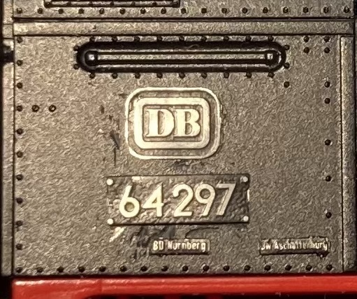

Mooi hoor, die nummersetjes van Roco! Voor een bedrag, lager dan dat van Gaßner of Weinert, krijg je DB-Keks, nummerplaten en de aanduidingen van het Bw en AW BD waar de loc toe behoort.
Naast een BR 64 staan nog meer stoomlocs op de nominatie voor zo’n opknapbeurt. Vandaar de vraag: hoe breng je die eigenlijk aan? Een kort verslag van de eerste experimenten.
De tekst wordt zichtbaar gemaakt met een beetje schuurpapier korrel 1200:
Dat lukt wel, al is het wat oefenen. Krabben met een hobbymesje is misschien beter? Maar er is weinig ruimte om te manoeuvreren, als we één schildje tegelijk willen doen.
Het schild is met een scherp hobbymesje uit het raam gesneden. Te hard duwen levert al snel een deukje op:
(Voor de duidelijkheid: het gaat om de randen van het plaatje. Het ding in het midden is geen deukje, maar een lijmrest van een eerste poging).
Er zal dus een hardere ondergrond en een scherper mesje gebruikt moeten worden?
En recht plaatsen blijkt ook moeilijk:
Te zien is dat het nummer iets teveel geschuurd is.
De DB-Kek is vastgezet met papierlijm, de nummerplaat met secondenlijm. De laatste geeft waarschijnlijk minder kans op loslaten in de toekomst. Hij is makkelijker op te brengen (met de punt van een naald), want dun vloeibaar. Maar door de kleine hoeveelheid is het ook al binnen een paar seconden droog, en dan zit het plaatje soms nog aan de naald >:(.
De aanduidingen van het Bw en AW BD op de foto zijn nog de gedrukte versies. Daar zijn dus ook plaatjes van, en die zijn nog kleiner :-[
Hoe doen jullie dat?

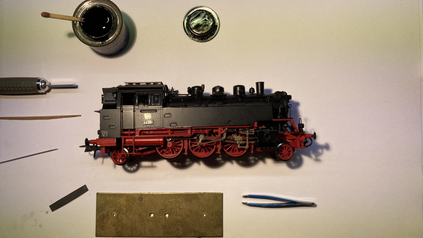

Een nieuwe poging, vanavond, levert al een iets beter resultaat. Ik heb alle vier plaatjes in één ronde bevestigd. Het gaat al beter, maar er moet nog wat geoefend worden.
Ik heb nog niet alle hierboven gesuggereerde technieken uitgeprobeerd. Dit is het gereedschap dat ik heb gebruikt:
  • Een messing plaatje als ondergrond voor het snijden en schuren
  • Een reepje schuurpapier, om de plaatjes overheen te schuiven
  • Een potje zijdemat zwart van Humbrol
  • Een naald, om de verf op de achterkant te smeren én om het plaatje te transporteren naar het machinistenhuis
  • Een tandenstoker om het plaatje op zijn plek te leggen
  • Een kleine pincet, voor hetzelfde doel
  • Een beitelmesje, om een plaatje uit het raam te snijden
Het schuren van het plaatje over het papier (en niet andersom), zoals TonM doet, lijkt een betrouwbare methode. Eén veeg en dan even kijken wat het resultaat is. Dat is wel moeilijk te beoordelen (zie hieronder).
De pincet werkte beter voor de Bw/BD-plaatjes dan de tandenstoker. Het is gelukt om de plaatjes met de pincet niet te laten wegspringen. Werken met plakband, volgens Frits’ methode is veiliger. Dat ga ik aan de andere kant toepassen.
De plaatjes zijn dit keer op het oog recht geplaatst. Dat deed ik met de - schoongeveegde - naald en kost het meeste geduld. Daarover ben ik best tevreden:
Ik weet eigenlijk niet of het beter gaat lukken met tape, voor die kleine plaatjes. Het zou kunnen dat ik meer tijd kwijt ben aan het goed plakken van de tape.
De wand van het machinistenhuis heb ik beschadigd toen ik resten van de vorige lijmpoging wilde verwijderen. Dat mesje bleek vlijmscherp!
De Bw- en BD-plaatjes zijn niet helemaal netjes onder het schuurpapier vandaan gekomen, zie ik. Ik heb nog niet geprobeerd om de nummerplaat rechts bij te stippen met zwart. Als ik het vergelijk met de foto uit mijn eerste bericht, zou ik bijna zeggen dat het mooier is de gedrukte tekst van de plaatjes zo te laten. Daar lijkt al een beetje reliëf in te zitten door de bedrukking.
Eerst morgen maar even voorzichtig voelen of de plaatjes een beetje vastzitten. Wordt vervolgd!
