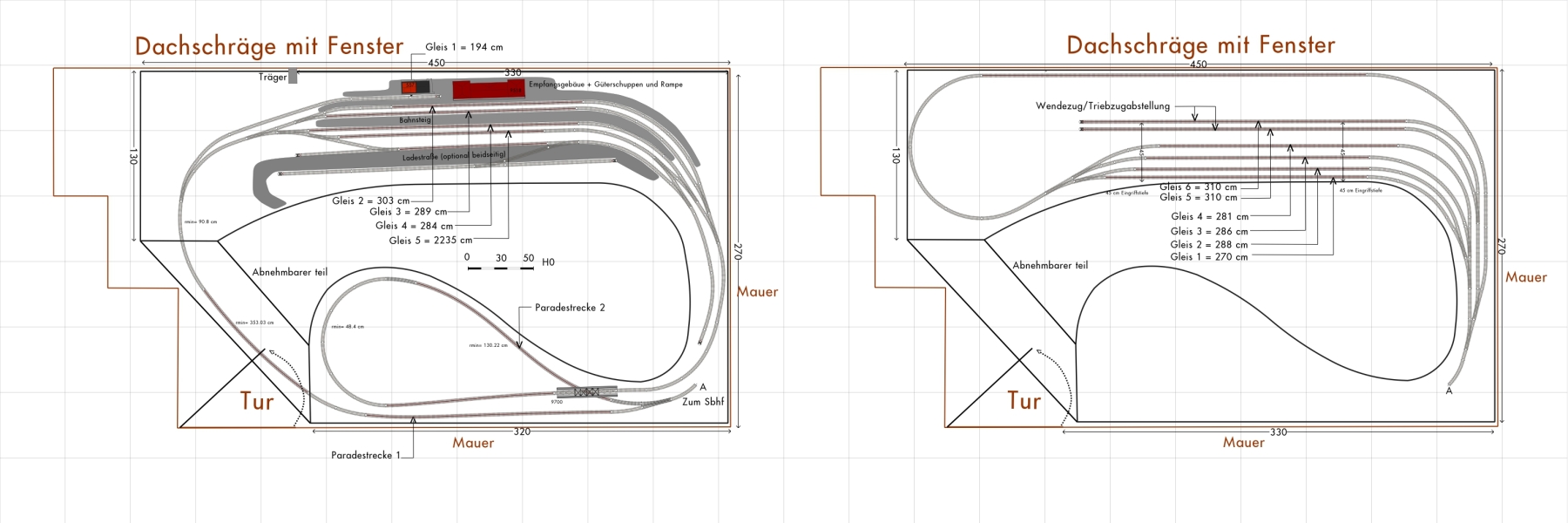

Ik ben me voorzichtig aan het oriënteren en een permanente modelspoorbaan aan het plannen als de kinderen binnenkort het huis uit zijn en de zolder weer tot mijn beschikking staat of een verhuizing in de toekomst.(NIEUW HARCULO)

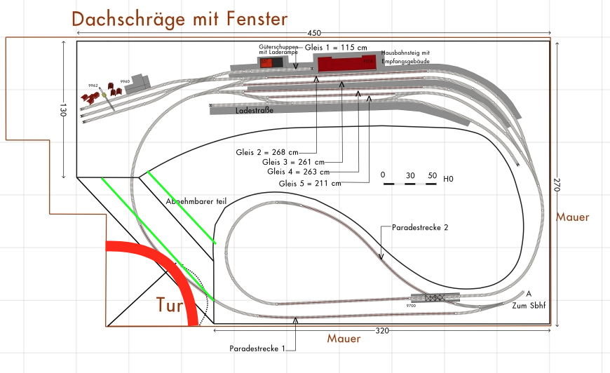

De plattegrond met afmetingen is bijgevoegd.
Het doorgangstation:
We bevinden ons in het Zwarte Woud op een enkelsporige, ondergeschikte hoofdlijn. Dit betekent in principe lokaal verkeer, goederenverkeer en mogelijk sneltreinparen. Maar hier is de clou: omdat het een ondergeschikte hoofdlijn is, kun je de in de vragenlijst genoemde treinen ook laten rijden door ze simpelweg om te leiden. Ze zouden niet stoppen bij het station, maar ze zouden wel kunnen passeren en zich op de open baan presenteren. In het station is een lange laadstrook, een omloopspoor en een rangeerspoor aangelegd, dat zou kunnen worden uitgerust met een typische regionale industrie. Het zou ook mogelijk zijn om minstens één extra spoor aan de sporen links en rechts van de laadstrook toe te voegen, of met loodsen van lokale bedrijven. Met een gemiddelde spoorlengte van 2,3 meter kun je ook vergelijkbare lokale treinen of goederentreinen laten rijden.
Het schaduwstation(Sbhf):
Het bestaat uit vier doorgaande sporen en twee duw-trek-/wagonsporen. Deze zouden theoretisch omgebouwd kunnen worden tot doorgaande sporen.
Spoor 1 wordt voornamelijk gebruikt voor lokale goederentreinen en is tevens het spoor om te "prutsen". Dit betekent dat er herhaaldelijk nieuwe lokale goederentreinen gecreëerd kunnen worden die voor wisselingen op het station kunnen betekenen.
Alle overige sporen zijn voor passagierstreinen.
Om volgordeprobleem tegen te gaan is er een richtingsafhankelijke bediening op spoor 1 tot en met 4 mogelijk. Welke richting dat is, is nu niet relevant. Dat betekent dat als de trein bijvoorbeeld van links komt, je de locomotief aankoppelt en via de keerlus aan de andere kant van de trein plaatst. De rijtuigvolgorde zou nu weer kloppen als de trein vanuit dezelfde richting terugkomt (links of rechts in het station).  Het zou te veel rangeerwerk zijn om de bagagewagen achter de locomotief te rangeren.

Hier heb ik de wisselstraat rechts uitgelicht.
Minimum boogstraal lijkt mij overal 48-50cm?
Ronald, jou kennende kom je nog wat opstelsporen in je schaduwstation te kort  8)
Jos
Je zit aardig in de richting. Ja, dat is zo. Als ik met alles zou willen gaan rijden dan moet ik waarschijnlijk een Sbhf van 4 lagen hebben.  ;D
Gaan we niet doen dus.  8)

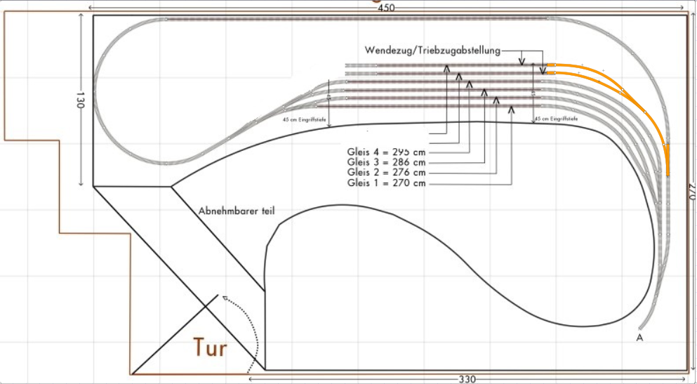

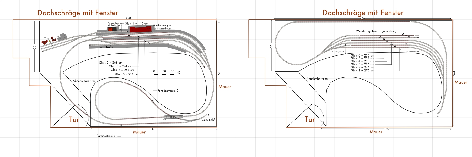

Er wordt door verschillende forumleden op Stummi flink meegedacht wat resulteert is diverse plannen met opties en de daarbij behorende commentaren. Onderstaand plan werd door gebruiker DGU via PN aan mij verstuurd en ik heb het iets aangepast.(plaatje is aanklikbaar)
Alle perronsporen hebben aan de rechterkant een boogstraal van 90,8 cm net zoals het linker spoor van/naar het station.
De perronsporen hebben een lengte van gem. 261 cm wat ruim voldoende is voor een loc(BR 01) met 7 rijtuigen van 30,3 cm.
Opmerkingen en/of suggesties voor verbetering zijn zoals altijd welkom.
Grt, Ronald.

Met die suggesties erbij wordt het station best wel...fors/vol en gaat de ruimtelijke opzet m.i. een beetje verloren.  De eenvoud van de eerdere versie spreekt mij persoonlijk meer aan, maar dat is dus heel subjectief.
Verder vraag ik me af of de toegang tot het schaduwstation wel zo handig is. Het stukje enkelspoor tussen het samenkomen van de sporen A en B en het eigenlijke schaduwstation lijkt me een beetje een bottleneck. Bij een treinkruising in het station moet je opletten dat beide treinen na vertrek niet precies op dat stuk elkaar in de weg rijden. Wet van Murphy enzo...
Roald

Dank voor je reactie. Ik ben intussen al een heel stuk verder qua tekenen, op het Stummiforum krijg ik heel veel feedback die ik in de plannen heb verwerkt. Hierboven staat versie 1.5, ben intussen op 1.9 en ik denk dat de laatste verandering eraan zit te komen. Die zit met name in de goederensporen. Zodra deze uitgewerkt zijn komt het plan hier ook online.
V.w.b. de opmerking over het stuk A en B, dat is volgens mij op te lossen in RocRail wat straks de treinenloop gaat regelen.
Wat er ook nog in de tekening verwerkt is zijn de hoogtes. Daar moet ik ook nog even over na denken hoe dat te gaan oplossen.

Zou van de klapbrug een uitneembaar stuk maken (heb je gelet op tekst in laatste plan wellicht zelf al bedacht). Is misschien makkelijker te maken als er bovenleiding op de baan komt.

Als je de treinenloop iets wilt optimaliseren, zou ik in het schaduwstation de Wendezug/Triebzugabstellung kopsporen andersom zetten en vanaf het rechter omloopspoor laten aftakken.
Want als je in het schaduwgedeelte standaard linksom rijdt, dan kunnen binnenkomende treinen altijd een plekje vinden, maar bij vertrek van een pendeltrein moet alles wachten gedurende de tijd dat de trein nodig heeft om het hele omloopspoor door te rijden.
Zomaar een gedachte, omdat ik ook iets in wilde brengen haha.  :)

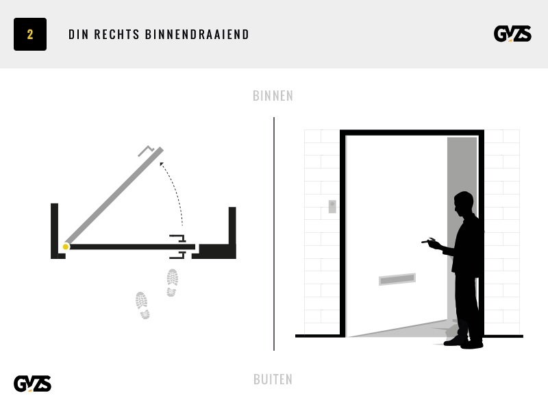

Ik zou de draaicirkel van de toegangsdeur tekenen zoals die werkelijk is, namelijk met het scharnier als middelpunt.
Je kunt het baanplan dan misschien iets aanpassen, dusdanig dat opklapbare / uitneembare deel kan blijven zitten als je de deur open- / dichtdoet.

Het is inderdaad de bedoeling om het stuk uitneembaar te maken. In het plan hierboven staat "Abnehmbarer teil". De bedoeling was eerst een beweegbaar gedeelte(klapbrug) maar vanwege de geplande bovenleiding heb ik dat veranderd.
@ Jos,
De bedoeling is eigenlijk dat treinen die links vertrekken ook weer links binnenkomen, rechts idem. Wendezüge en triebfahrzeuge vertrekken ook links en rechts vanuit het station en leggen als enige alleen maar de langste route af. En om dat te realiseren(binnenkomst rechterkant Sbhf) betekend het gebruik van boogwissels wat ik in een Sbhf wil vermijden.
........Zomaar een gedachte, omdat ik ook iets in wilde brengen haha.  :)
Jos
Dat is je goed gelukt Jos!  ;D
@Bas,
Eronder doorkruipen wil ik zoveel mogelijk vermijden, nu lukt dat nog wel maar hoe ouder men wordt..........
Ik heb de deur ongeveer zo getekend als op bouwtekeningen, zie hier:

Ik bedoel dit Ronald
Als je de draaicirkel van de deur wat realistischer tekent (lees: construeert), dan creëer je wat ruimte.
Als je dan het uitneembare deel wat opschuift, dan kan de deur nog steeds open en dicht. Want het lijkt mij best een klus om elke keer dat uitneembare deel los te halen. Je zult bijvoorbeeld maar naar de wc moeten....
Groet, Bas

Ah, duidelijk Bas. Maar als ik het gedeelte ga maken zoals jij getekend hebt moet ik ook de straal van de boog aanpassen als in kleiner maken. Nu is deze 90,8 cm wat gelijk is aan Piko R9 en ga ik waarschijnlijk richting R4 = 54,8 cm.
Grt, Ronald.

Wendezüge en triebfahrzeuge [...] leggen als enige alleen maar de langste route af. En om dat te realiseren(binnenkomst rechterkant Sbhf) betekend het gebruik van boogwissels wat ik in een Sbhf wil vermijden.
Sorry dat ik het misschien niet helemaal duidelijk uitgelegd had. Een plaatje zegt wellicht meer. Geen boogwissels nodig.
Dit is wat ik bedoelde:
Deze aanpassing heeft gewoon rechte wissels en boogstralen van minimaal R4.
(En als je dit dan verder doordenkt, waarom de wissels aan de linker zijde niet gewoon laten zitten en lekker doorgaande sporen van maken..)
Jos

Het plan heeft weer wat (kleine) wijzigingen ondergaan in zowel het stations gedeelte als in het Sbhf.
De tekst in het plan zijn (nog steeds) in het Duits omdat dit plan ook op het Stummiforum staat en ik niet steeds weer de teksten wil gaan omzetten.
Commentaren en reacties zijn altijd welkom.
