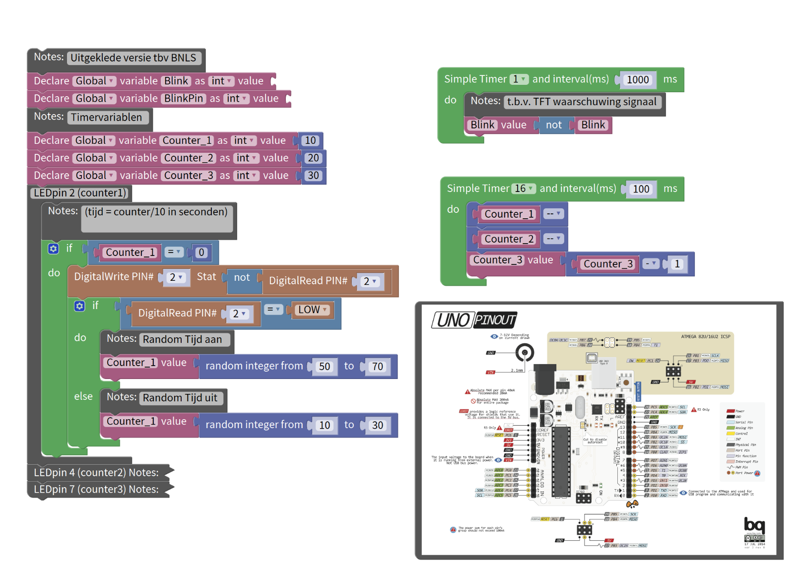

Alternatieve versie voor UNO, NANO, MEGA en ESP's,  Program: MIXLY
Voorbeeld met timers,
Simple timer 1 heeft 1sec on/off ritme.
Simple timer 16 stuurt timers aan tbv verschillende ritmes van timers al dan niet random.
« Laatst bewerkt op: 22 July 2025, 12:13:11 door Mar-Cas »
Greetz Caspar
